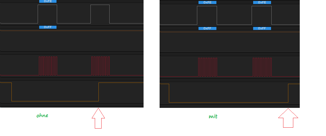

wir haben einen Chip, nennen wir ihn einmal ESP8266.
Diesen haben wir konfiguriert für HW SPI nutzen aber unseren
eigenen GPIO für den Chip Select, da wir die Transaction selber
steuern wollen und eine einzige SPI_SEND_BYTE Function haben wollen,
die bei einem Dummy Byte auch ein DataByte lesen kann.
CPOL:0 ( clock ist low, wenn inactive )
Einen Chip Select stellen wir dem SPI_SEND_BYTE mit einem GPIO(5,LOW)
voran leiten dann ein SPI_SEND_BYTE(0xFF) ein und jagen nochmals
ein SPI_SEND_BYTE(0xFF) hinterher. Nun stellen wir unseren Chip Select
wieder auf high.
Das Resultat ist links zu sehen.
Frage a)
Ist das normal?
Nun haben wir einen kleinen delay eingebaut, der im Bild rechts zu sehen
ist.
Frage b)
Ist das Stand der Technik?
Uns ist aufgefallen, dass bei CPHA: 1 ( data valid on clock trailing
edge )
das letzte Datenbit genau auf der Kante liegt und im Falle eines
gesendeten 0xFF nur 0xFE gesendet wird. ( siehe Bild )
Kann man den MOSI (herabfallendes 8.Bit ) hinausziehen oder die CLK
Flanke verkürzen, sodass das letzte Bit richtig gesendet wird?
Es schluckt das letze Bit förmlich in diesem Mode.
Genau auf dieser Kante liegen 'sichtlich' Mosi's High und Low,
der ESP entscheidet sich immer für '0'
Im Gegensatz zu Arduino Mega, PIC18 oder PIC24.
Gleiches vorgehen, gleicher Mode.
Ein gesendetes 0xFF wird vom LogicAnalyzer auch als 0xFF erkannt,
warum nicht beim ESP8266? Gibt es einen Trick?
Alle gesendeten letzten Bits werden beim ESP8266 begradigt -
keine einzige ungerade Zahl.
Wem ist das noch aufgefallen in diesem Mode?

das /CS zu früh zurückgenommen werden kann, weil das SPI in Hardware
noch beim Senden ist, kann wohl vorkommen wenn der SPI-Takt recht
langsam ist. Ansonsten sind mir ganz praktisch noch keine
Ungereimtheiten aufgefallen. Ich nutze diese Kombi z.B. mit MCP23S17 bei
8MHz SPI-Clock ohne Probleme.
Ich müßte jetzt allerdings in die Tiefen der Bibliothek absteigen und
schauen, was spi_send() da bei mir veranstaltet, ist die
Arduino-SPI-Bibliothek.
Gruß aus Berlin
Michael

Vorher MUSS man aber auf das Ende der SPI-Übertragung warten, denn die
läuft per Hardware parallel zur CPU. Entweder direkt per Registerzugriff
oder ein passende Funktion.
>Ist das normal?
Nö.
>ist.
Nö.

Hi
das Problem ist anscheinend schon länger bekannt ( txs @0xPIT ) , nur
gab es bisher keine detailierte Beschreibung für das Setzen der
einzelnen Bits.
Beitrag "ESP8266 HW-SPI + Clock Phase"
Der Murks mit dem delay passt uns auch nicht; für einen Testlauf war er
gut genug, aber ein while (spi_send) passt uns auch nicht so recht bei
HW Interface Verwendung. Ein ISR wäre da schon besser.
Sobald wir eine Lösung haben, ergänze ich das hier.
Es tritt auf, wenn CPOL:0 CPHA:1 verwendet wird, es verschiebt sich
etwas zu sehr und am Schluss treffen Mosi Edge und Clk Edge zeitgleich
aufeinander.
Da müsste ein kürzeres CLK duty rein oder besser ein Mosi delay.
Aber wie? Die Standard Docu gibt das nicht her, 'David' hat es auch
nicht erwähnt oder wir haben es übersehen.

Hi
der "Murks" von delay ist Geschichte, uns fehlte genau dieses Bit dafür:
while (READ_PERI_REG (SPI_CMD(1)) & (1<<18));
CPHA:1
Jetzt läuft auch bei diesem Mode alles sauber durch.
