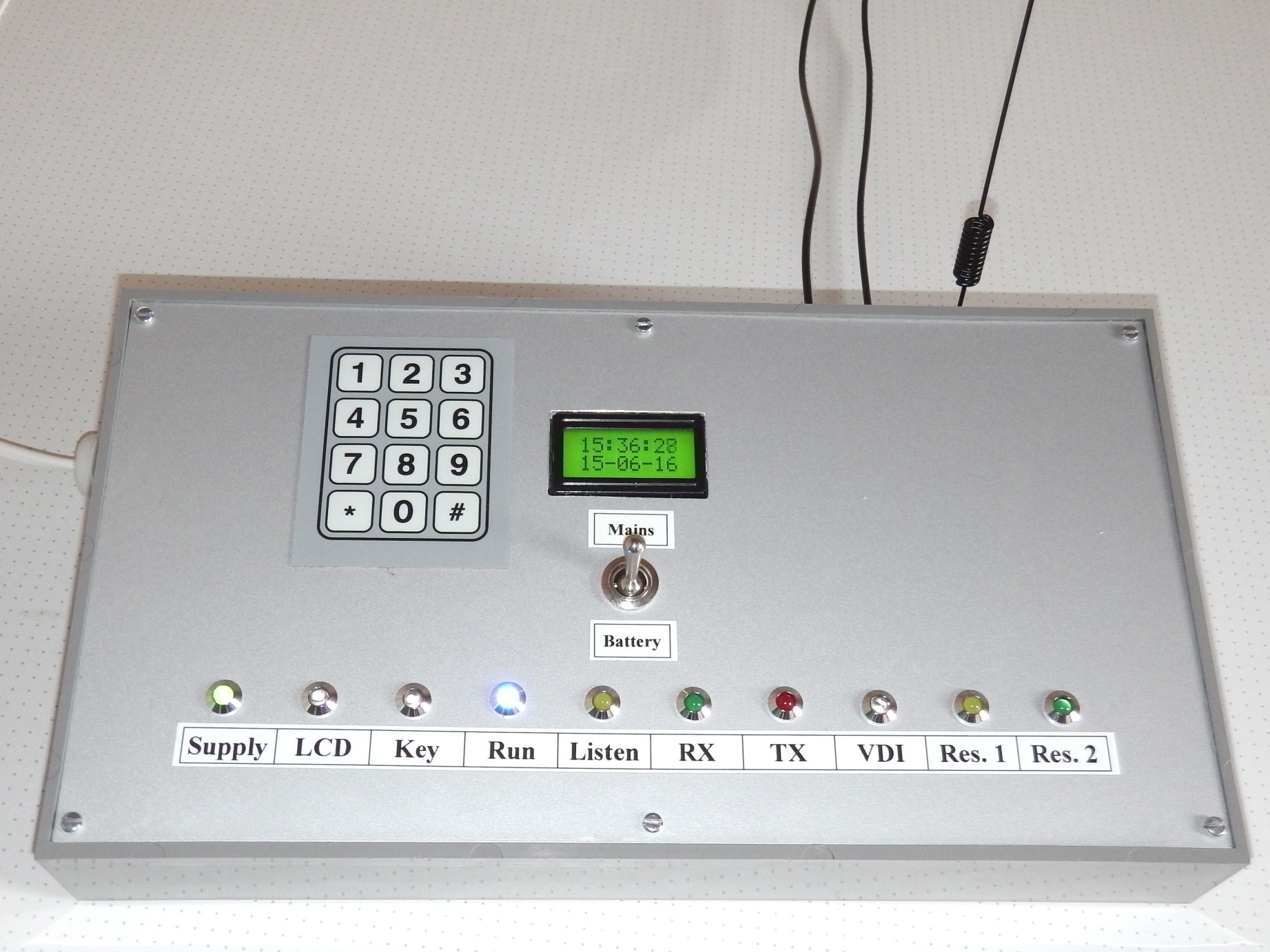

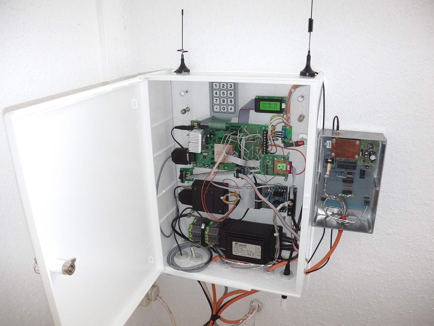

-Ausgangssituation:
Meine Wetterdaten-Aufzeichnungsstation misst aller 15 Minuten und
speichert die Messwerte auf SD-Karte ab. Eine Tageszusammenfassung wird
per SMS gesendet. Dies ist mit einer C-Control realisiert. Eine
Fernabfrage der aktuellen Messwerte, von zu Hause aus, war bisher nicht
möglich. Das habe ich nun mithilfe des RFM12BP-Moduls realisiert. Auf
Grund der C-Control Architektur kann diese das RFM12BP-Modul nicht
direkt
ansteuern. So musste ein µC (ATmega48) zur Steuerung des Moduls
dazwischen geschalten werden, der seinerseits per TWI von der C-Control
angesteuert wird. Das Programm dieses µC ATmega48 möchte ich hier im
Forum vorstellen.

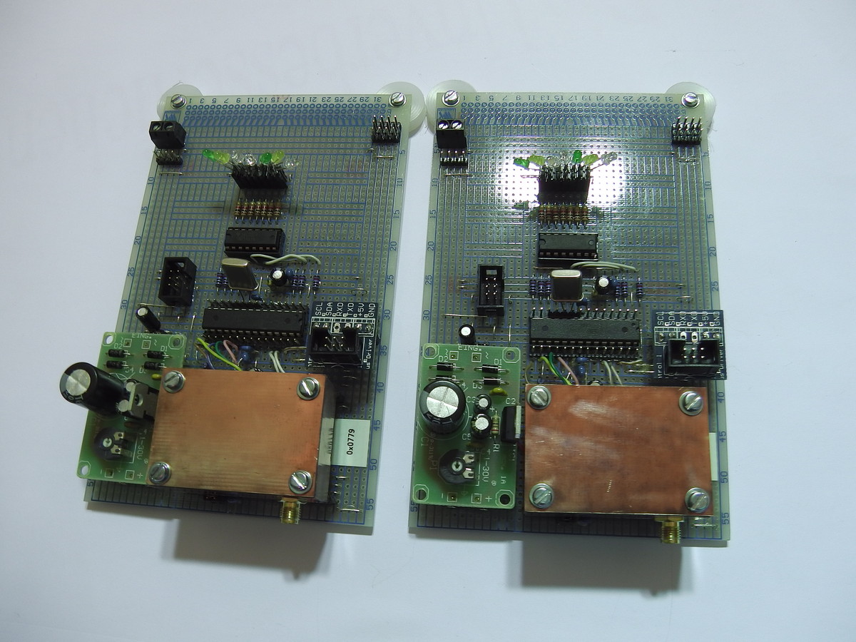

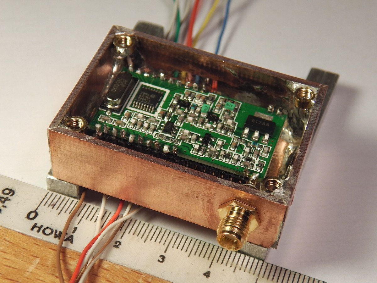

Die beiden Module sind auch Baugleich und mit normalen
Hobbybastlermitteln aufgebaut. Bei der Software wird an einigen Stellen
unterschieden das Meiste ist aber gleich. Um nicht alles zweimal
schreiben zu müssen und die Funktionen an einer Stelle zu haben ist fast
alles in Macros gepackt was dann auch die Wiederverwendung erleichtert.

da seit einiger Zeit in meiner Gegend (ländlich), sich immer
mehr Sender auf dem Frequenzteilbereich 863-870 MHz tummeln,
habe ich immer mehr Fehlabfragen bekommen. Etwas verbessern
konnte ich die Kommunikation mit einen Band-Busy-Check.
Vielleicht hat von Euch einer eine Idee wie man sich mit
anderen Sendern absprechen kann. Lande hier auch mal die
aktuelle Software mit hoch (ohne Bilder).
