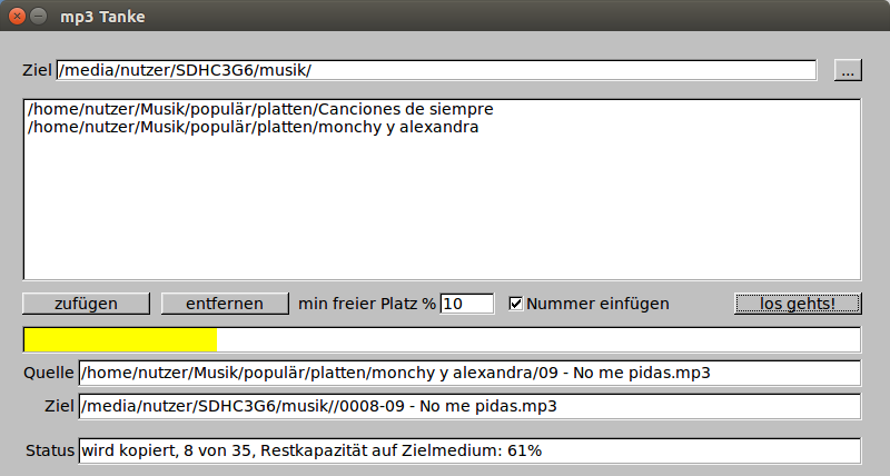

Hallo an Alle!
Die MP3-Abspieler in meinem Umfeld, spielen die Musik in der Reihenfolge
ab, in der die Dateien auf den Datenträger kopiert wurden. Oft wünscht
man sich aber eine buntere Mischung, daher hatte ich mir vor einiger
Zeit einen 104-Zeiler für die Kommandozeile gebaut, den ich für diesen
Zweck einsetzte.
Nicht ganz die Zielrichtung hier, aber da hier mal die Anfrage
Beitrag "Hardware-Hack in Autoradio für gute Zufallswiedergabe" von Jemand mit dem
gleichen Anliegen kam, ich außerdem an der Einarbeitung ins FLTK bin,
hab ich das gleich als kleine Fingerübung genommen, eine grafische
Benutzeroberfläche drüberzubauen und einige Details zu verbessern.
Die Funktion ist folgendermaßen:
Die Verzeichnisse, die als Quelle ausgewählt wurden (ursprünglich war
nur Eins möglich), werden rekursiv nach Dateien durchsucht, diese in
eine Liste eingefügt.
Anschließend werden so lange an zufälliger Stelle Einträge abgearbeitet
und gelöscht, bis die Liste leer ist, oder der freie Speicherplatz auf
dem Zielmedium den eingestellten Schwellwert unterschreitet.
Das Programm ist mit dem FLTK-Framework
https://de.wikipedia.org/wiki/Fast_Light_Toolkit gebaut, bei einer Größe
der Programmdatei von 20 Kilobytes gehe ich davon aus, das
Abhängigkeiten von Libs existieren.
Wer es testen, oder selbst kompilieren möchte, sollte das FLTK
installieren unter Debian/Ubuntu:
sudo apt-get install libfltk1.3-dev
sudo apt-get install libx11-dev
ich werde die Tage noch versuchen, fertige Binarys für Win32 und mit
eingelinkten LIBs bereitzustellen, um sofortigen Einsatz ohne weitere
Installationen zu ermöglichen.
