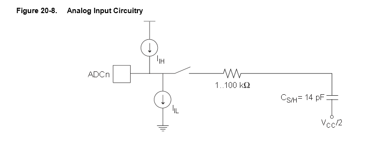

von Gerhard (Gast)
Je hochohmiger, desto störempfindlicher ist deine Messung.
Außerdem musst du den Sample-and-Hold-Kondensator aufladen können, der
am Eingang des ADCs sitzt. Das Datenblatt gibt Auskunft, welche maximale
Eingangsimpedanz am Eingang sinnvoll ist. Daumenwert 10 kOhm.
Je niederohmiger, desto höher der Messstrom, was die sinnlos verbratene
Leistung erhöht und außerdem dein zu messendes Signal "runterzieht", je
nach dessen Ausgangsimpedanz. Das ergibt dann auch einen zusätzlichen
Messfehler.
Wenn du keine großen Spannungen messen möchtest (Größenordnung 10 Volt),
dann bleib zwischen 5 kOhm und 20 kOhm, so als Richtwert aus der Praxis.
von Gerhard O. (gerhard_)
Im Datenblatt des jeweiligen uC mit ADC wird immer angegeben wie hoch
der Quellenwiderstand der am ADC angeschloßenen Spannungsquelle
günstigstenfalls sein darf. Bei vielen uC sollte man im Falle des
vorgeschlagenen Spannungsteiler am Zweigwiderstand nach Masse hin 10K
nicht überschreiten. Für viele Anwendungen und uC funktioniert das in
der Mehrzahl der Fälle ausreichend gut. Mit Arduino hat das nichts zu
tun.
Diese Innenwiderstand egrenzung hat mit internen Kondensatorumladungen
und Ladezeiten der internen ADC MUX Schaltung zu tun weil das bei
Kanalwechsel alles dynamisch abläuft und die internen Schaltungs und
Eingangskapazitäten andauernd umgeladen werden.
Sehe mal in den "Electrical Specification" Kapitel des 328P
Referenzmanual nach. Dort wird unter Anderem angegeben wie hoch der
Innenwiderstand der angeschlossenen ADC Spannungsquelle sein darf.
Auch empfehle ich Dir die Kapitel über die interne ADC Schaltung
studieren. Dort werden immer wichtige Anwendungsfakten und "Do and
don't" erörtert.(Und den Rest des uC). Man sollte die Herstellerhinweise
und Empfehlungen im Datenblatt und den App Notes immer berücksichtigen.
Es ist ratsam, gegen "Verschleppungen" des Messwerts der Messung vor
der aktuellen Messung, zusätzlich zum (hochohmigen) Spannungsteiler
einen 22nF Kondensator vom ADC-Eingang gegen GND zu schalten.

von Spannungsdeiler (Gast)
Roland SABATA schrieb:
> 100 und 200 Ohm wären für r2 und r1 möglich, um bis 15V messen zu
> können.
Das wirst du nicht wollen. Denn dein Objekt dessen Spannung du
messen willst müsste bei 15V also 50mA liefern, oder 0.75 Watt.
Das wird ein heisser Ritt für die Widerstände.
Alex schrieb:
> Was meinst du mit "Verschleppungen des Messwertes"
Wenn dein Spannungsteiler nicht ausreichend niederimpedant ist, dann
kann es sein, dass die Samplezeit nicht zum vollständigen Umladen des
Samplekondensators im uC.  Und wenn die im vorigen Kanal gemessene
Spannung niedrig war und jetzt eine hohe Spannung gemessen werden soll,
dann merkt man bei dieser nachfolgenden Messung eine Abhängigkeit zur
vorigen Messung. Du wirst diesen Effekt sicher mal selber beobachten...
Ein Kondensator am ADC Eingang sorgt für die nötige niedrige Impedanz
zur Umladung des Samplekondensators.

von Wolfgang (Gast)
Durch einen zusätzlichen Kondensator läßt sich dann die Bandbreite
verringern, um die Störamplitude klein zu halten. Es kommt also u.a. auf
die erforderliche Bandbreite drauf an.
Der gleiche Kondensator liefert auch Ladung bei der Umschaltung des
Multiplexers und für den S&H-Kondensator.
Und worauf zielt der Daumen dabei?

von HildeK (Gast)
Man muss aber dafür sorgen, dass die entnommene Ladung aus dem externen
Kondensator auch durch den Innenwiderstand des Spannungsteilers bis zur
nächsten Abtastung wieder ausgeglichen werden kann. Sonst ergibt sich
eine dauerhafte Ablage.

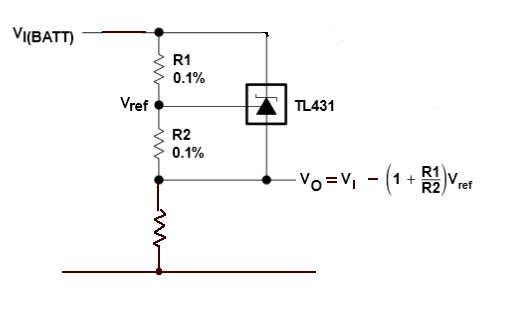

von Roland S (Gast)
danke für eure Antworten.
Um zwischen Fehler/verbratener Leistung und technischen Gegebenheiten
ein vernünftiges Mittelmaß zu wählen, sollte ich also im kOhm Bereich
arbeiten.
Ich werde im Bereich von R2:4kOhm und R1:8kOhm arbeiten.
Ich möchte Spannungen um 15V messen. Genauer gesagt möchte ich
Spannungen zwischen 13V und 15V messen. Der Bereich unter 13V ist
irrelevant.
Ich vermesse 4 zellige Lipo Akkus. Voll: 14,8V / leer: 12V.
Um die Auflösung zu verbessern suche ich eine Möglichkeit, den unteren
Bereich "abzuschneiden", sodass 15V am Arduino 5V und 13V am Arduino 0V
entsprechen?
Gibt es eine einfache Schaltung für solche Anwendungen?
LG
Roland
von M. K. (sylaina)
Ja, nennt sich Subtrahierer. Kann man mit einem passenden Verstärker
kombinieren um aus 12...15 V dann also 0...5 V zu machen (Tipp: erst 12
V abziehen und dann mit 5/3 multiplizieren ;))
von Roland S. (roland1302)
An "Subtrahieren" und multiplizieren dachte ich auch schon.
zB 18 Dioden (18x0,7V=-12,6V) =2,4V und dann mit einem Transistor um
100% verstärken = 4,8V
Der Fehler, den ich mir dabei einfange, liegt dann sicher bei 10hochX
Prozent!
Wie macht man einen Subtrahierer in der Praxis? Gibt's das fertig zu
kaufen? Lieber wäre mir selber löten!
LG
Roland
HildeK schrieb:
> Man muss aber dafür sorgen, dass die entnommene Ladung ...
Korrekt. Man muss sich der Tatsache bewusst sein, dass ein ADC keinen
"Eingangswiderstand", sondern einen "Eingangskondensator" hat. Wobei der
mit 14pF recht klein und entnommene Energie damit recht niedrig ist. Für
eine Abtastung mit 1kHz bei 10 Bit Genauigkeit würde eine Zeitkonstante
von 7tau und damit sogar ein Spannungsteiler mit einem Ersatzwiderstand
von R' = 1ms/(7*14pF) = 10 MOhm ausreichen...

von Lurchi (Gast)
4 Zellen Li Akkus können voll bis etwa 16-16,8 V gehen. Da sollte man
also schon noch etwas Reserve nach oben vorsehen.
Die rund 10 K gelten für die Ausgangsimpedanz des Teilers, also den Wert
den man bekommt wenn man die beiden Widerstände parallel hätte. Passend
wären da etwa 15 K und 33 K.
Den Akku will in der Regel nur so wenig wie nötig belasten, vor allem
wenn der Akku schon fast leer ist. Entsprechend sollte der Teiler recht
hochohmig werden. Man kann über die 10 K grenze gehen, wenn man den
Kondensator nach Masse dazu hat. So schnell muss man den Akku wohl auch
nicht messen. Mit Kondensator wären dann auch 270 K (mit 22-100 nF
parallel) und 680 K möglich.
Den unteren Teil abschneiden kann man im Prinzip mit einer Zenerdiode,
allerdings arbeiten die bei wenig Strom nicht besonders genau. Man
gewinnt damit zwar an Auflösung, verliert aber eher an Genauigkeit. Das

Meiner Recherchen nach musst du die Zeitkonstante mit dem externen
Kondensator auf bestens 7tau bestimmen. Und wenn da 100n sitzen und der
ADC nicht nur mit 1kHz arbeitet, sondern z.B. mit 100kHz, dann bist du
schnell unter 1kΩ mit dem Quellwiderstand des Teilers.
HildeK schrieb:
> und der ADC nicht nur mit 1kHz arbeitet, sondern z.B. mit 100kHz
Meinst du 100000 Abtastungen mit Kanalwechsel dazwischen? Mit einem
Arduino?
Denn mit 1kHz meinte ich nicht den internen ADC-Takt, sondern durchaus
die Häufigkeit der AD-Wandlungen. Und arg viel mehr schafft der Arduino
nicht, insbesondere, wenn nebenher auch noch ein zweiter AD-Kanal
gewandelt werden soll...
> dann bist du schnell unter 1kΩ mit dem Quellwiderstand des Teilers.
Da hättte aber Atmel mit dem internen Widerstand vor dem
Samplekondensator auch schon gewaltige Genauigkeitsprobleme. Deren
Zeitkonstante ist für 10 Bit bei 100kOhm und 14pF gerade mal 7*1,4us =
10us. Und das ist dann vermutlich auch die Zeit, mit der du auf die
100kHz gekommen bist.
Wenn vor dem ADC-Eingang ein Kondensator sitzt, muss dessen Kapazität
mindestens 1024mal größer als die des internen 14pF Kondensator sein.
Hier reichen also "eigentlich" schon 15nF aus. Und die müssen dann eben
bis zur nächsten Wandlung wieder aufgeladen werden. Und wenn diese
Wandlung erst in 1ms passiert, dann ist da viel, viel Zeit. Und hier
reichen auch im schlimmsten Fall wieder 7tau. Nur gilt für die Ladung
dieses Kondensators dann: tau=1ms.

Ein Ansatz wäre das hier:
      13..15V -------o-----.
                     K    | |
               TL431 #R-->| | 47k
                     A    | | --> einstellen auf 13V Spannungsabfall
                     o-----'
                     o------------------> 0..2V
                    | | 100R
       GND ----------o------------------ GND

hallo Lothar,
Ich habe versucht mich einzulesen, habe jedoch nicht ganz verstanden wie
der TL431 eingesetzt werden soll, um meine 13V "abzuschneiden".
Könntest du mir das etwas genauer erklären?
Eine Z-Diode ist doch eine Spannungsbegrenzung. Ich dachte eine ZDiode
hält die Spannung auf zb 5V stabil, in definierten Grenzen unabhängig
von der Eingangsspannung. Im meinem Fall sollte die Z-Diode bzw der
TL431
also 13V "abschneiden" und würde die Spannung also auf 2V stabil halten.
Da ich jedoch Spannungen messen möchte, wäre es nicht sinnvoll die
Spannung auf 2V zu stabilisieren. Die Spannung soll sich mit der
Eingangsspannung ändern.
Wo liegt mein Denkfehler? Hast du einen Link oder Schaltplan wie ich den
TL431 einsetzen muß? Im Datenblatt auf Seite 15 habe ich eine Schaltung
gefunden, die dem wohl am ähnlichsten ist. Ganz verstanden hab ich es
jedoch nicht.
PS: danke, dein Schaltplan kam bevor ich die Frage nochmal stellen
konnte!
Roland S. schrieb:
> Ich dachte eine ZDiode hält die Spannung auf zb 5V stabil
Richtig. Und zwar die Spannung über der Z-Diode.
Die interessiert dich gar nicht, du willst sie abschneiden (das ist
quasi Spannungsabfall im wahrsten Sinne des Wortes... ;-)
> Im Datenblatt auf Seite 15 habe ich eine Schaltung gefunden
In welchem Datenblatt? Das hier verlinkte hat nur 9 Seiten... :-o
Anbei das Datenblatt mit 33 Seiten
http://www.ortodoxism.ro/datasheets/texasinstruments/tl431.pdf
lg
roland
hallo Lothar,
mir ist nicht klar, wie man mit einem fixen 47k Widerstand, den
Spannungsabfall auf 13V einstellen kann??
lg
Roland
Das ist ein Schaltzeichen für Poti oder einen Trimmwiderstand mit
3 Anschlüssen.
Im Anhang mal das Bild von Seite 15 auf deine Aufgabenstellung
umgemalt...
alles klar, jetzt verstehe ich es!
vielen Dank!
lg
Roland
