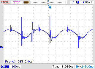

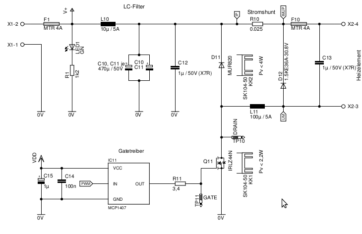

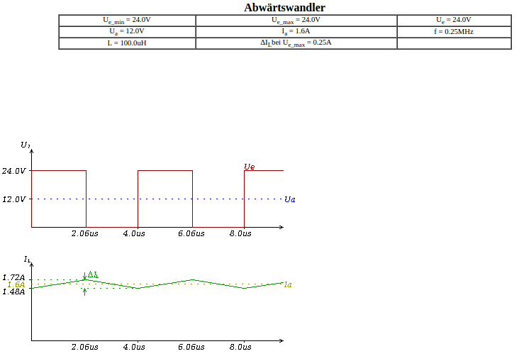

ich habe einen Tiefsetzsteller wie im Anhang dargestellt aufgebaut.
Angeschlossene Last an X2 sind ~7,5 Ohm (Heizelement Weller WSP80).
PWM-Frequenz sind 250kHz.
Anstatt der berechneten 250mA Ripple sehe ich leider mehr als 1 Ampere
Ripple und einen eher an einen Sinus angelehnten Strom.
aaaFile8.bmp zeigt den Strom gemessen mit einem externen Shunt 0,1Ohm in
Reihe mit der Last.
R10 ist Messshunt für eine Strommessung mit MAX4372, diese funktioniert
(vermutlich aufgrund des hohen Ripples) aber nur bei einem
Tastverhältnis >95%.
Meine Frage ist aber zunächst mal, ob jemand eine Idee hat, weshalb der
Ripple deutlich größer ausfällt als erwartet.
Vielen Dank für eure Hilfe

Wenn der Kanal 1 wie auf dem dritten Bild angezeigt auf 100mV-Teilung
gestellt ist und ich die Anzahl der Kästchen des Sinusanteils zähle,
komme ich auf 2 Kästchen, ergo 200mV. Nun fehlt mir aber irgendwie der
Bezug, daraus auf Ampere schließen zu können, d.h. wo es in der
Schaltung gemessen wurde und wie das alles aufgebaut ist.
Je nach Aufbau deiner Steuerschaltung, die man leider nicht sieht und
angesichts der vielen (Schalt-) Spitzen im Oszi-Bild (4 Kästchen/ 400mV)
wird das gesamte Gezappel gemittelt und daraus die PWM-Steuerung
abgeleitet. (Oder machst du cycle-by-cycle-Messung ohne Tiefpass?) Nach
Berechnung sollte das Tastverhältnis ziemlich genau 50% sein, um 24V
nach 12V zu bringen. Bei 95% Tastverhältnis kommen keine 12V am Ausgang
zustande.
Wenn die Steuerschaltung zu träge oder zu ungenau ist, passt sie die PWM
nicht hinreichend schnell an und lässt so erstmal ziemlich viel Strom
fließen, bis sie mit Entscheidungsfindung am Ende ist, oder der
PWM-Zyklus einfach neu startet. Aber dazu fehlen die Informationen.
OP #4636224
Lothar M. schrieb:
> Wie sieht L11 aus?
http://www.reichelt.de/Funkentstoerdrosseln-Ringkern/TLC-5-0A-100-/3/index.html?ACTION=3&GROUPID=3182&ARTICLE=105606&OFFSET=500&;

Bernhard D. schrieb:
> Zusätzlich zu L11 würde ich mir F10 inkl. Halter anschauen. Wie groß ist
> der Widerstand dieses Konstrukts?
Inwiefern kann ein Widerstand in Reihe die stromglättende Wirkung von
L11 beeinflussen?
Die Spikes im Bild sind nicht Teil des Stromverlaufes. Ich habe keinen
Trenntrafo für das Oszi und nehme an, dass die Spikes über die Erde in
die Oszi-Masse eingekoppelt werden und vom verwendeten Schaltnetzteil
zur Versorgung des Tiefsetzstellers kommen. Sind auf jeden Fall auch zu
sehen, wenn ich den Shunt auf einer Seite abklemme und so kein Strom
mehr fliessen kann.
Moderator (Firma: Titel) Persönliche Seite #4636256
J. W. schrieb:
> Lothar M. schrieb:
>> Konstantstrom für ein Lötkolbenhandstück von Weller.
> Kein Konstantstrom. Die PWM wird zur Regelung der Temperatur angepasst.
Im hier relevanten Zeitbereich ist das eine Konstantstromquelle mit
fester PWM-Frequenz. Dass diese innere Regelschleife noch von einer
äusseren 10000...100000mal langsameren Temperaturregelschleife
gesteuert wird, ist hier nachrangig.
> L11 beeinflussen?
Er kann die Spule schlimmstenfalls wirkungslos machen. Auf jeden Fall
ändert er die Zeitkonstante der Gesamtkette. Diese idealisierten
linearen Stromverläufe gibt es nur ohne Widerstand (und ohne
Kondensator) im Strompfad. Denn diese linearen Stromanstiege verlassen
sich ja darauf, dass der Strom beliebig weit steigen könnte. Mit dem
Heizelement in Reihe ist aber spätestens bei 3..4A Schluss. Bis dahin
wird der Strom in einer e-Funktion ansteigen...

@J.W.:
dass der Ripple eher sinusförmig als dreiecksförmig ist liegt einfach
daran, dass du den Strom durch die Last betrachtest (der Strom durch die
Induktivität sieht anders aus, parallel zur Last fließt ja noch Strom
durch den Kondensator).
Das der Ripple wesentlich größer ist als erwartet ist schon etwas
seltsamer. Bist du sicher, dass es sich nicht um ein Masseproblem deiner
Messung handelt? Wenn der Shunt am "unteren" Ende der Last sitzt wackelt
die Gleichtaktspannung des Shunts um ein Vielfaches seiner
Differenzspannung (weil der Lastwiderstand um ein Vielfaches größer ist
als der Shunt) . Vielleicht misst du die Gleichtaktschwankungen
irgendwie mit? Zeige bitte mal genau, wie du den Shunt verschalten hast
und wie das Oszi daran angeschlossen ist. Und schalte ggf. den Shunt
einfach mal ans "obere" Ende der Last, wo die Spannung halbwegs stabil
bei 24V liegt und schau, ob das selbe rauskommt.
Ansonsten wäre noch denkbar, dass deine Spule bei 250kHz nicht mehr
perfekt funktioniert, sie ist nur bei 1kHz spezifiziert. Ihr
Eisenpulverkern könnte evtl. bei 250khz schon schlechter werden (je nach
Art des Eisenpulverkerns gibt es da ziemliche Unterschiede, wobei meiner
Erfahrung nach eher die Verluste zunehmen als dass die Induktivität
stark einbricht).
https://de.wikipedia.org/wiki/Pulverkern#Eisenpulverkerne
Und wie sieht denn genau dein Shunt aus? Das ist nicht etwa ein
Leistungswiderstand mit einer hohen parasitären Induktivität? Das würde
den Spannungsabfall bei 250kHz natürlich auch in die Höhe treiben.

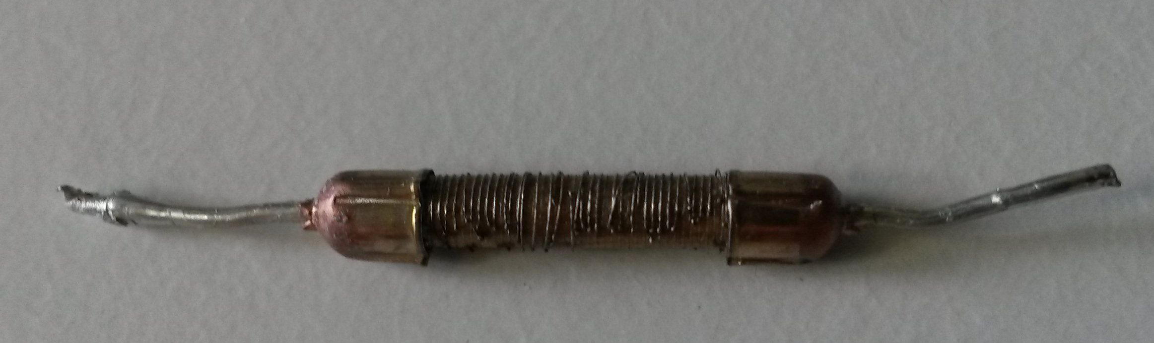

OP #4636387
Achim S. schrieb:
> Aber ein genaues Bild der Messung würde mich auch interessieren.
Hallo Achim, vielen Dank für deine Antwort!
Ich habe an X2 den Kolben angeschlossen und in Reihe dazu einen 100mOhm
Widerstand (ja, ein Leistungswiderstand in Keramik, deine Bemerkung dazu
ist sehr hilfreich, hätte ich selber drauf kommen müssen...)
Ich habe über dem Widerstand mein Oszi angeschlossen (an eine Seite
Oszi-Masse und an die Andere den Tastkopf). Die Oszi-Masse und die Masse
der gemessenen Schaltung sind nicht verbunden (habe ich nachgemessen).
> stark einbricht).
Hast du einen Tipp, wo ich Spulen herbekomme die (bei ähnlicher
Baugröße) besser geeignet sind?

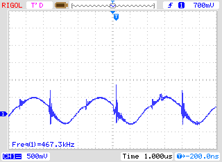

Nochmal zur Messung:
Ich habe auch über dem Shunt R10
(http://www.distrelec.de/de/strommesswiderstaende-025-ohm-bourns-cra2512-fz-r025elf/)
gemessen, das ist das andere Bild. Allerdings nicht nur über dem Shunt,
sondern auch über ein Stück Leiterbahn. Daher denke ich das diese
Messergebnisse nicht viel aussagen. Verwundern tun mich jedoch die
negativen Spannungen und der verhältnismäßig große Spannungsfall, der
jedoch durch schlechte Durchkontaktierung (keine Industrieplatine)
erklärbar wäre.
Gast #4636456
> Widerstand
So hatte ich es schon zuvor verstanden, aber: war der Kolben an X2-4 und
der Shunt an X2-3 oder war es umgekehrt? Sieht dein Ergebnis gleich aus,
wenn der Shunt an X2-4 hängt?
Wenn du es per Multimeter nachgemessen hast, dann weißt du: es fließt
kein Gleichstrom über die Masseverbindung. Aber ob bei 250kHz vielleicht
ein Wechselstrom drüber fließt, weißt du nicht.
"Leistungswiderstand in Keramik" kann viel bedeuten ;-) War es ungefähr
so ein Teil, wie dein R10? (dann würde ich mir um die parasitären Größen
nicht zu viel Gedanken machen). Oder war es eher was mit gewickeltem
Draht? (Dann hätte ich deutlich mehr Bedenken).

Welches "andere Bild"? Ich sehe nur die Messung an deinem externen Shunt
(aaaFile8.bmp)

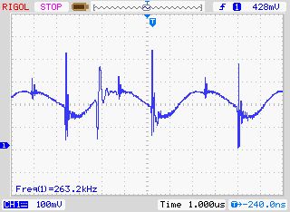

Das inzwischen gelöschte... :-/
@J. W.: hängst du das Bild nochmal an?
Kann ich dir gerade nicht mehr sagen. Habe die Schaltung gerade nicht
hier.
> (aaaFile8.bmp)
Sorry, das Bild ist, weil ursprünglich falsch hochgeladen, wohl
mittlerweile entfernt worden. Habe ich hier angehängt.
Achim S. schrieb:
> Und bei folgender Aussage fände ich interessant, was genau damit gemeint
> ist, dass "es bei Tastverhältnissen <95% nicht funktioniert"?
Bei 100% Tastverhältnis fließen ca. 3,2A.
Von 0 bis ca 1A gibt der MAX4372 eine zu kleine Spannung am Ausgang
heraus. Von ca. 1A bis 3A bekomme ich 0V Ausgangsspannung. Über 3A messe
ich die beim fließenden Strom erwartete Ausgangsspannung. Ströme und
Spannungen hier: Mittelwerte.
Das ist dein Spannugungsabfall an R10 (plus etwas Leiterbahn)?
Spätestens jetzt würde ich am Messaufbau zweifeln ;-) Wenn das echt sein
sollte zerschießt du dir ja damit den Eingang deines MAX4372. Verschiebt
sich denn der Messwert am Ausgang des MAX4372, wenn du das Oszi an R10
anschließt?

Achim S. schrieb:
> J. W. schrieb:
http://www.reichelt.de/index.html?ACTION=3;ARTICLE=110641;SEARCH=7W%20AXIAL%200,1
> Ok, der ist als Shunt nicht wirklich zu gebrauchen, weil man nicht weiß,
> welchen Wechselstromwiderstand er tatsächlich bei 250kHz hat. (Dem Teil
> traue ich einiges an parasitärer Induktivität zu, und schon 100nH machen
> bei 250kHz mehr Spannungsabfall als die nominellen 0,1Ohm).
In der Tat, das sind de facto Zylinderspulen aus Widerstandsdraht. Ich
hatte kürzlich ein defektes 33 Ohm / 7 W Exemplar dieser Bauart geknackt
(in einen kleinen Schraubstock einspannen und leicht zudrehen).
Ergebnis: Siehe Foto. Der aktive Teil misst ca. 3 * 12 mm.
Der Draht ist sehr dünn, und es befinden sich ca. 40 Windungen auf dem
Kern. Gibt man diese Daten in eine Näherungsformel wie z.B. in der
Android-App ElectroDroid, dann kommt man auf etwa 1 µH.
Durchaus nicht zu vernachlässigen.
Was sonst noch auffällt, ist der dünne Draht. Man kann diese Widerstände
zwar problemlos bis zur Dunkelrotglut quälen, gegen Lastspitzen sind sie
aber sehr empfindlich, besonders bei höherer Spannung.

Ich verstehe gerade nicht warum man eine Heizung mit 250kHz takten muß?
Bei Weller sehe ich häufig eher so 1Hz...
Unter der Annahme daß du eine schnellere Regelung als 1Hz bauen
möchtest, sollten da ein paar (zig?) kHz doch reichen?
Naja, das Projekt steht unter dem Aspekt der Ausbildung, wurde von
Studenten entwickelt und soll später von Azubis gebaut werden. Der
Tiefsetzsteller ist natürlich nicht so "einfach" wie eine
Phasenanschnittssteuerung (die aber auch eine Spule enthält).
Wir haben bestimmte Anforderungen an den Stromripple gestellt, auch
wegen EMV. Wenn ich keine riesigen Spulen verbauen möchte oder kann,
muss ich daher mit der Taktfrequenz hoch.
