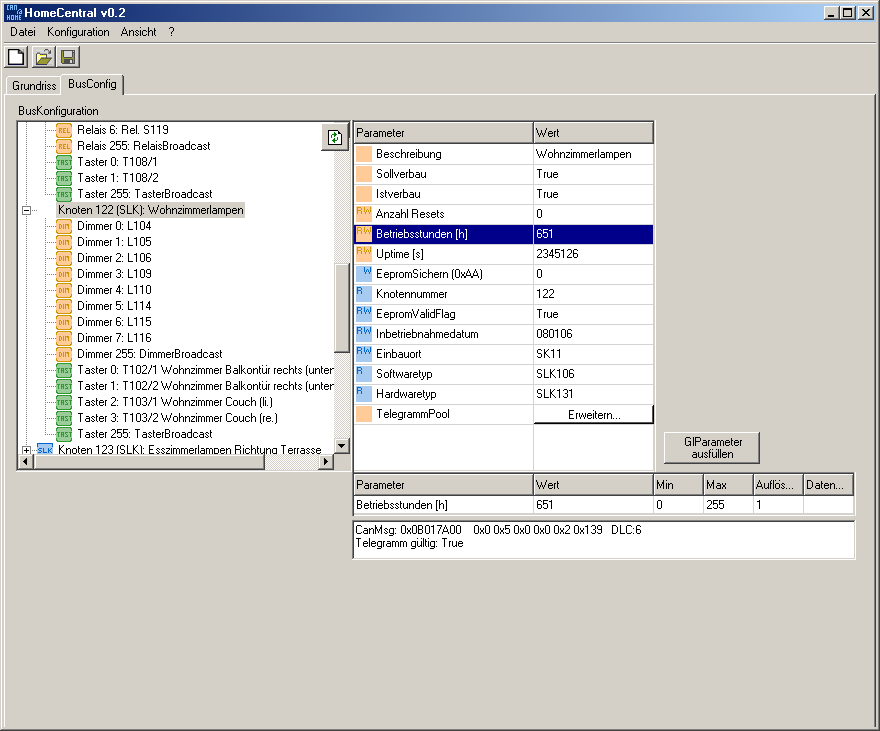

Gast #299619
@reinhard:
Kannst du mal mit ein paar Worten erklären, 1.) was man allgemein aus
dem XML-Dokument entnehmen können soll und dann 2.) was dein Beispiel
konrekt beschreibt?
Ich bin auch gerade dabei meinen Bus in eine virtuelle und auf den PC
abbildbare Struktur zu fassen (C#/.net). Mit XML (bzw. dessen Vorzüge)
kenne ich mich leider (noch) nicht aus. Vielleicht kannst du anhand des
angehängten Screenshots kurz erläutern, ob meine Busstruktur/Parameter
usw. durch deinen XML-Ansatz prinzipiell beschrieben werden können,
oder ob es da zu große Abweichungen gibt. Ich kann deinen Ausführungen
leider noch nicht ganz folgen - wäre aber an einem universellen Ansatz
interessiert.
so zBsp könnte dein Ansatz via xml formal beschrieben werden. (Ohne
Anspruch auf inhaltliche Richtigkeit)
