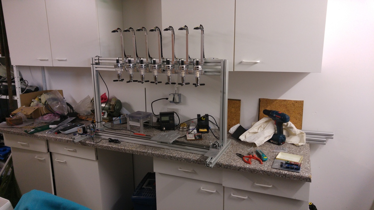

seit einigen Monaten arbeite ich an einem kleinen Projekt. Herauskommen
soll eine Maschine, welche Cocktails mixt. Bei dem mechanischen Aufbau
und der Programmierung hatte ich kaum Probleme, aber bei der Elektrik
hapert es bei mir. Ein etwas älteres Bild von dem Projekt befindet sich
im Anhang.
