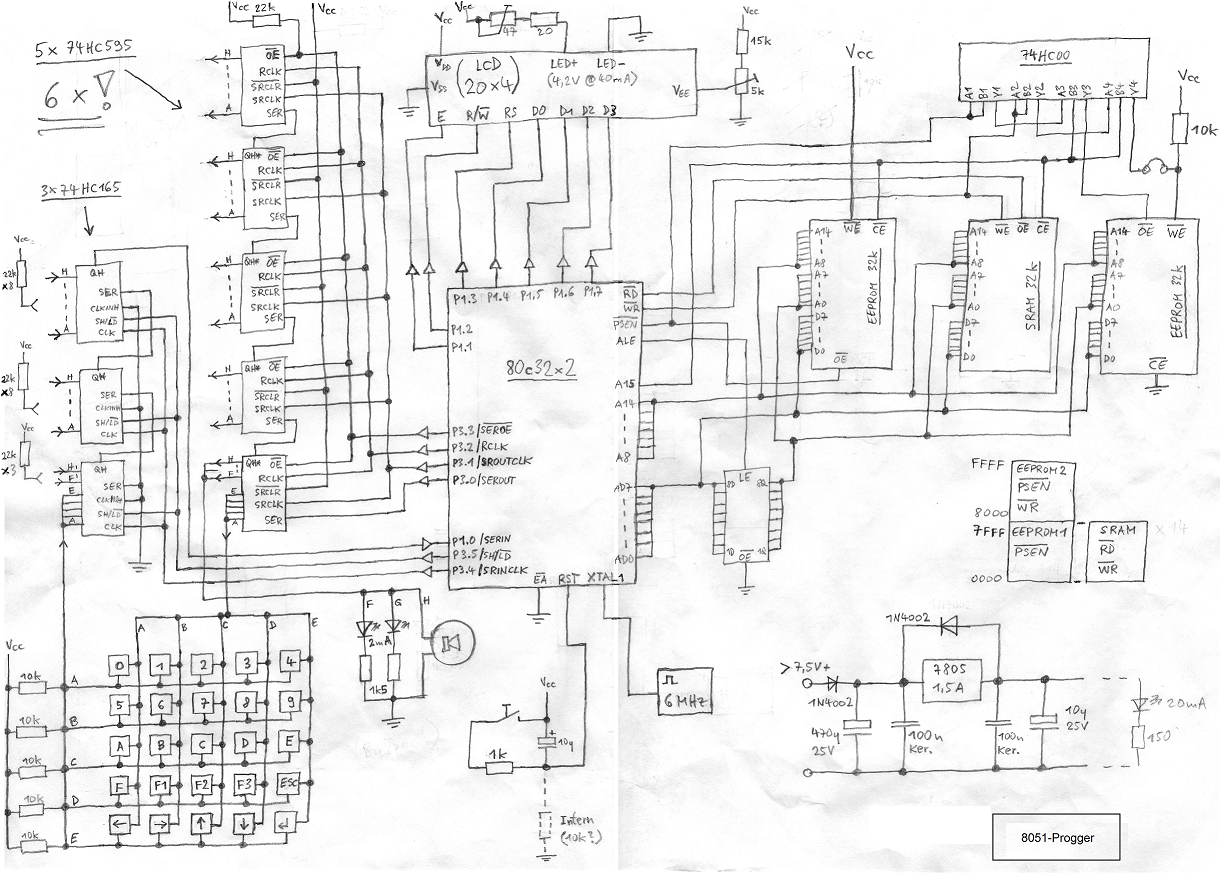

weiss jemand ob ich an die Ports P3.1, P3.2, P3.3 eines 80c32x2 sechs
parallele 74HC595-Pins anschliessen kann ?
Also es sollen an jedem Pin jeweils sechs Pins eines 74HC595 dranhängen.
Muss ich evtl. Pullups oder sowas anbringen ?

Gibt es von dem Prozessor kein Datenblatt?
Was für Signale sollen da ausgegeben werden, welche Frequenz, welche
Anstiegszeiten sind gefordert?

CMOS hat keinen Fanin, nur ne Pinkapazität.
6 ICs kannst Du problemlos anschließen.
Bei "Gleichstrom" gilt das mit Sicherheit. der '595 ist ein
Schieberegister. Drei Pins riecht nach Clock, Daten, Übernehmen. Wenn
das richtig fix gehen soll, sollte man schon auf die Kapazitätsbelastung
achten.
Mit den vorhandenen Informationen ist das eine Frage an Radio Eriwan.
von H-G S. (haenschen)
Es sind Clk, Übernehmen und Output Enable des seriellen
Schieberegisters.
Frequenz wäre unter 1 MHz, vielleicht 100 kHz.
Ich las irgendwo dass der 8051er die Pins als Pullup schaltet wenn man
eine 1 an den Port schreibt.
http://what-when-how.com/8051-microcontroller/appendix-c2-8051-io-port-structure-and-interfacing/
Reicht der Pullup um 6 74HC zu schalten ?
Sofern die Webseite recht hat ...
Schaltung ist übrigens angehängt.
Die kleinen Pfeile an der CPU deuten die Puffer an.
Ich plane eigentlich sowieso einen Puffer-IC noch dranzuhängen an die
Ausgänge weil da noch ein LCD drankommt. Ich könnte vielleicht einen
zweiten Puffer auf die Platine kriegen vor den Schieberegistern.
Ja, an P1, P2 und P3 - aber nicht an Port P0. Eventuell sind deshalb an
P3 externe Pullups für steilere L/H-Flanken nötig.
von Georg G. (df2au)
P0 ist nur ein echter Pull-Up / Pull-Down, wenn ein Speicher
angesprochen wird. Wird er als IO-Port genutzt, ist er Open Drain. Aber
du nimmst ihn ja nur für Speicherzugriff. Also alles prima.
Die anderen Ports haben einen kräftigen Pull-Down und nur einen
schwachen Pull-Up (einige Kiloohm). Damit die Flanken steiler werden,
wird beim Schreiben einer Eins kurz ein niederohmiger Pull-Up dazu
geschaltet. Bei deinen angedachten 100kHz bis 1MHz ist das alles völlig
ausreichend, kein Puffer oder externer Pull-Up notwendig, auch nicht mit
dem LCD.
Mit 6 Mhz Takt? Viel weniger. Selbst wenn du die 6-clk Option beim
80C32x2 benutzt, läuft der ganze Prozessor nur mit 1MHz.
Das ist alles kein Problem mit deinen Schieberegistern, spendiere noch
ein 1k-2,2k Pullup und fertig.

Das LCD braucht im 4-Bit-Modus D4...D7!
Gruss Chregu

von Icke (Gast)
Sehr schöner Plan,
allerdings mache ich die Busanbindungen immer mit Schrägstrichen
anstelle des Punktes.
Ich habe nachgelesen, es muss wirklich D4-D7 heissen am LCD.
Dank dir - das hätte Probleme machen können später :-)
