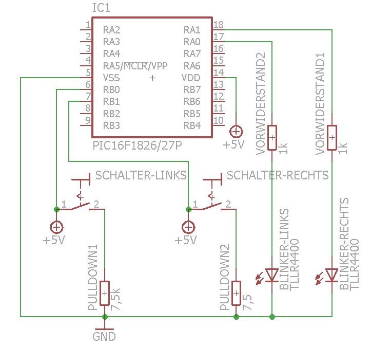

ich habe folgendes Problem:
Ich will einen Fahrradblinker mit einem Micorcontroller steuern. Der
Blinker soll nach Umlegen eines Schalters starten und sich, auch bei
Schalterstellung auf on, nach vier Minuten abschalten. Die
Schaltungslogik für den Controller hab ich. Funktioniert auch in der
Simulation mit flowcode genau so wie sie soll. Jetzt hab ich eine
Schaltung dazu aufgebaut um die elektrischen Signale zu leiten aber die
tut es nicht. Beim drücken der Schalter passiert nix.
Die led Zweig hab ich einzeln durchgetestet, indem ich die
Versorgungsspannung von 5V angelegt habe.
Hab ich die Pulldowns os richtig verschaltet?
Oder hab ich da grundsätzlich etwas bei der Verschaltung des µC etwas
falsch verstanden?
Wie kann ich testen ob ich den µC verbraten hab?
Vielen Dank für die Hilfe

Hier noch die Schaltung dazu.

Ist Pulldown 2 für die Griffheizung?
von Chris M. (yoblid) Benutzerseite
RB0 und RB1 haben immer 5V, egal ob der Schalter geschlossen oder offen
ist.
Den Abgriff für diese Ports sollte zwischen dem Schalter und dem
Pulldown-Widerstand sein.
welche Spannung erwartest du am uC bei nicht gedrücktem bzw. gedrücktem
taster?
Wenn Du RB0 und RB1 permanent auf +5V hängst kann die CPU das Schalten
natürlich nicht erkennen :)
der hat wenigstens die Chance den Port runterzuziehen, kommt halt auf
den Innenwiderstand der +5V an.
von bla bla (Gast)
Zu pulldown 2:
I = 5V / 7,5Ohm = 0.67A
P = 5V * 0.67A = 3,33W
Ich hoffe das ist ein 5W-Typ.

von ramang (Gast)
Da ist natürlich was dran.
Laut Code sollten die LED immer dann leuchten wenn ein high an RB0 bzw
RB1  anliegt, also sollten die LEDs doch bei meiner Schaltung oben immer
leuchten, da die 5V permanten anliegen, oder?

von 6a66 (Gast)
Korrekt.
So und nun die Schaltung umverdrahten dass da auch mal ein Low ankommt -
siehe: Pullup.
rgds

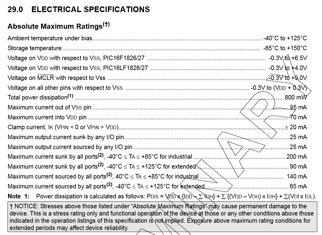

Du guckst dir nur die erste Seite des Datenblatt an. Das ist die Seite
mit den Werten, die nie erreicht werden dürfen. Diese Seite ist nicht
für irgendwelche Berechnungen eines Betriebszustandes tauglich.

ramang schrieb:
> Funktioniert auch in der Simulation mit flowcode genau so wie sie soll.
Lass doch diese Schaltung mal sehen. An der ist sicher irgendwas
anders als an der oben geposteten.
