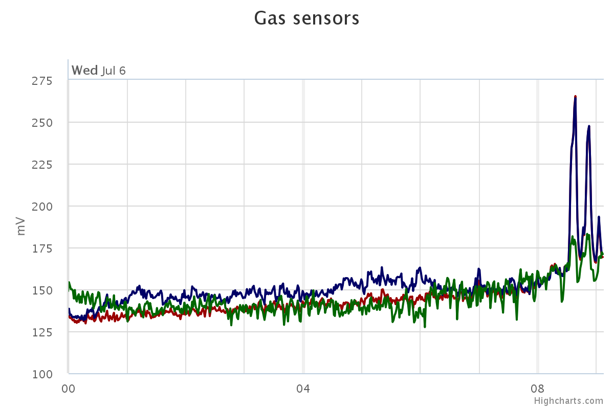

Gast #4638743
Scheint zu passen.
Und ich sehe schonmal, wenn Nachbar den Rasen mäht :)
Legende:
Rot: unkompensierte Spannung am Messwiderstand
Blau: kompensierte Spannung am Messwiderstand
Grün: anderer Sensor (MQ9)
Nur das mit der berechneten minimalen Spannung bei sauberer Luft (0.25V)
passt nicht, liegt aber wohl an der Kalibrierung oder der maximale
Widerstand aus dem Datenblatt stimmt nicht.
