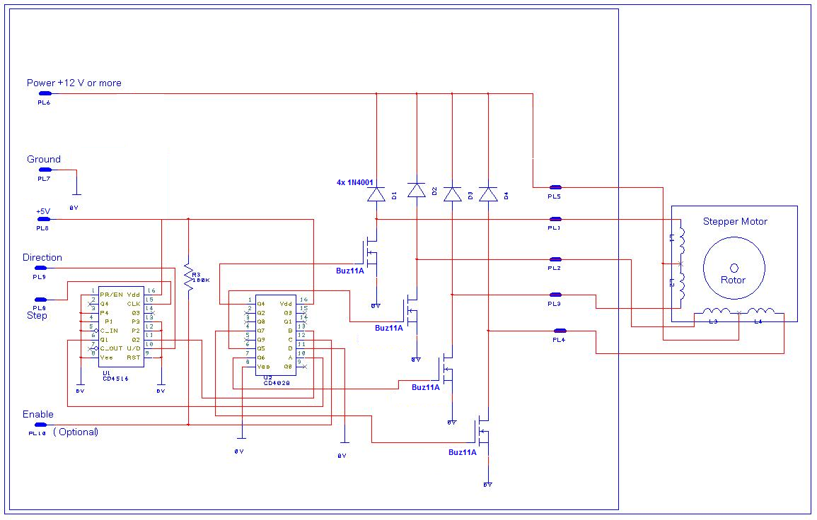

ich habe folgendes Problem. Über das Netz habe ich mir fie Schaltung im
Anhang zusammen gebaut. Je 3 Stück für 3 Achsen.
Mit dieser Schaltung möchte ich drei Schrittmotoren für eine CNC-Fräse
ansteuern.
Ich habe mir 3 platinen fräsen lassen und diese bereits komplett
bestückt. Leider ist mir im nachhinein erst aufgefeallen, dass der Strom
nicht geregelt wird. Habe mich im Vorfeld nicht genug mit Schrittmotoren
beschäftig. LEIDER!
Zum testen habe ich Schrittmotoren mit einem Strom von 1 A. Die
Wicklungen messen 6 Ohm (genaue Daten + Artikelnummer folgen)
Als ich die Schaltung in Betrieb genommen habe (24V Motorspannung)
wurden die FETs ziemlich heiß. Habe es riechen können :-P
Bevor etwas zu Bruch kam habe ich allerdings abgeschaltet.
Ich konnte einen Strom von 2 A festgestellt.
Was kann ich gegen den Strom machen?
Um diese Schaltungen mit unterschiedlichen Geschwindigkeiten zu nutzen
muss ich den Strom regeln. Ist das richtig?
Oder kann ich mit der Schaltung im Endeffekt, für mein Vorhaben, nichts
anfangen?
Versorgungsspannung reduzieren oder wie es die Stromregelung von Motoren
meist macht - eine PWM fahren und durch die Induktivität der Windungen
geglätteten Strom messen und darauf regeln.
Auf Basis von I = U/R kann man bei konstatem R sagen: reduziere die
Motorspannung. Und nimm MOSFETs, die bei 5V nicht erst sachte zu leiten
beginnen. Der BUZ11 braucht 10V zum guten Durchschalten...
Nein.
Wenn du dynamisch und mit hohen Geschwindigkeiten fahren willst, dann
brauchst du einen steilen Stromanstieg. Den bekommst du nur mit hoher
Versorgungsspannung. Weil dann aber wieder der Motor und die Endtufe
abrauchen würde, musst du den Strom (geregelt) begrenzen.
> anfangen?
Richtig.
Sie ist ziemlich komplett falsch, woher auch immer du sie hast.
1. kann ein BUZ11 von 5V nicht zuverlässig eingeschaltet werden, der
braucht 10V. Du brauchst einen LogicLevel MOSFET wie IRLZ34.
2. Erzeugt ein unipolarer Schrittmotor an der zweiten Spule eine
gegenspannung wie ein Trafo, legt man also eine Spaule von dem Paar an
12V durch den BU11 an Masse, wird die andere Spule 12V erzeugen,
draufgesetzt auf die 12V Versorgung, also an ihrem Anschluss 24V haben.
Das verhindert aber deine 1N4001 Diode, im Endeffekt schliesst du die
erzeugte Spulenspannung kurz und damit auch das Magnetfeld. Die 1N4001
dürfen nicht an +12V, sondern müssen zusammen an eine +15V Z-Diode die
dann nach +12V geht, damit erst Spannungen über 27V angeleitet werden.
3. Dann bedienst du den Schrittmotor durch den Zähler und Decoder nur an
einer Phase, im Wave-Betrieb, mit wenig Leistung und ruckelig. Nach dem
Motto: Im Prinzip dreht es, aber nur als Demonstration. Durch
zusätzliche Logikm könnte man aus dem Wave Betrieb weniogstens
Vollschritte machen, und wenn du ENABLE sowieso nicht nutzt könnte man
aus den Vollschritten auch Halbschritte machen, für runderen Motorlauf.
4. Wenn dein Motor für 6V mitz 1A ausgelegt ist und du ihn an 12V
anschliesst, wird er heeiss, zu heiss. Versorge ihn mit 6V (dann reicht
eine 7V5 Z-Diode). Er ist damit wneisgtens benutzbar, wenn er auch keine
besonders hohen Drehzahlen erreichen kann, wie es wäre, wenn man mit
deutlich überhöhter Spannung rangeht (z.B. 50V) und den Strom auf 1A
begrenzt (Chopper durch Stromregelung). Aber dafür sind unipolare
MOtoren sowieso nicht gedacht, das macht man also eher mit bipolaren
Motoren, für die deine Schaltung gar nicht geeignet ist.
-> Schmeiss die Platine lieber weg, die Motoren ebenfalls, und kaufe dir
bipolare Motoren mit einen angemessenen Ansteuerchip, mit Mikroschritt,
ggf. fertig als Platine

Wie bereits erwähnt kannst du mit der Spannung spielen. Oder auf Bipolar
Treiber umsteigen zum Beispiel Allegro A3981. Dort gibt es fertige
Versuchsplatinen, die man einfach an einen uC anschliessen könnte.
Du kannst natürlich auch unseren Bipolar- / Unipolar-Treiber kaufen, der
ist aber nicht gerade sehr billig.
wenn Du in die Motorzuleitungen dicke Widerstände 18Ohm/ 18Watt
einbaust, kannst Du damit schon experimentieren.
> Deine Motoren passen nicht an solche Platinen.
 Die Motoren passen schon, nur nicht mit der Mittelanzapfung.
 Diese kann man aber weglassen und die Motoren als bipolar fahren.

Ersteinmal die Motorbezeichnung: 103-547-52500 von SANYO DENKI
Datenblatt:
http://store.lipsiasoft.com/uploads/417856_103-547-52500.pdf
Ich habe mir das Datenblatt vom BUZ11A im vorfeld angeschaut. Wo kann
ich diese Spannung entnehmen? Diese Frage, ob der richtig durchschaltet
ist mir auch bereits in den Sinn gekommen.
Wieso nur an einer Phase? Verstehe dich glaube ich falsch. Um einen
Motor Unipolar anzusteuern beschalte ich den Motor doch folgendermaßen:
Schritte | Spule1a | Spule1b | Spule2a | Spule2b | Common
Schritt1 |    +    |    -    |    -    |    +    |   VCC
Schritt2 |    +    |    -    |    +    |    -    |   VCC
Schritt3 |    -    |    +    |    +    |    -    |   VCC
Schritt4 |    -    |    +    |    -    |    +    |   VCC
Somit habe ich doch eine komplette Umdrehung oder nicht?
Tabelle von rn-wissen
Wäre nett wenn du mir das mit der einen Phase genauer erklären würdest.
Ist das nicht das selbe, wie die Spannung einfach herunter drehen?
Dadurch senkt sich der Strom ja auch automatisch. Oder gilt das hier
nicht?

Gast #4637840
Drain to Source On Resistance (Note 2) rDS(ON) ID = 15A, VGS = 10V
(Figure 8) - 0.03 0.04 Ω
Nein, du versorgst ihn folgendermassen
Schritt1 |    +    |   (-)   |    o    |    o    |   VCC
Schritt2 |    o    |    o    |    +    |   (-)   |   VCC
Schritt3 |   (-)   |    +    |    o    |    o    |   VCC
Schritt4 |    o    |    o    |   (-)   |    +    |   VCC
In Klammern heisst, die Spule entwickelt transformatorisch
die Gegenspannung, wenn sie könnte (durch 1N4001 verhidnert).
Gast #4638553
>nicht?
Um den Motor (schneller) drehen zu lassen, ist ein schneller
Stromanstieg in den Spulen notwendig. Da die Induktivität einer Spule
aber den Stromanstieg hemmt, ist eine hohe Spannung notwendig um den
Strom "durchzuprügeln".
Stromanstieg 1-tau mit tau= L / R und I= U / Rgesamt
Die 18R "simulieren" den Stromchopper moderner IC's.
Für die 1A reicht bei den FET's 5V als Gatespannung schon aus, haben
dann halt etwas Verluste.
Bau die 4 Widerstände ein,experimentiere und lerne damit die Grundlagen.

Man kann dasn nämlich AUSRECHNEN, welchen Motor man braucht (zumindest
nach dem man Messwerte der Fräse ermittelt hat, wie Trägheit und
Drehmoment).
Und dann kann man AUSRECHNEN, welchen Schrittmotortreiberleistung man
braucht und daraus kann man AUSRECHNEN welches Netzteil man benötigt.
Nennt man ingenieuersmässiges Vorgehen statt trial & error, und kommt
billiger.
OP #4639395
Diesen Motor habe ich genommen, weil er in der High-Z S-1000 von
CNC-Step verbaut ist. (Eilganggeschwindigkeit max. ca. 12.000 mm/min)
https://www.cnc-step.de/produkte/fraesmaschinen-hz-standard/72-graviermaschine-s1000
Mag sein das dieser in der Serie einer der langsamsten ist, aber mit der
gekauften Fräse arbeitet er mehr als akzeptabel. Als langsam kann ich
den nicht bezeichnen. Meiner Meinung nach sind die Achsen eher etwas zu
flott, wenn sich vom Programm aus mit voller Geschwindigkeit fahren. Das
ist aber nen anderes Thema.
Nur schon mal im vorraus, den Motor den ich genannt habe wurde in der
älteren Version dieser Fräse verwendet. Im Link sind stärkere
beschrieben.
Von der Ausgangssituation, dass die Motoren bei dieser Fräse genutzt
werden, bin ich ausgegangen und dafür sollte mein Treiber entworfen
werden. Der in der Lage ist die Achsen zu bewegen.
Oder ist mir hier schon wieder ein Fehler eingeschlichen?
Gast #4639411
Sicher nicht diese Motoren.
Die drehen gerade mal 100upm, mit 6mm Stiegung macht das 600 mm/min
Vorschub, also 20 mal langsamer (wobei die Normalvariante auch nur mit
4000 mm/min angegeben wird, aber selbst dort reichen die Motoren nicht).
OP #4639452
Ein Anruf in der Firma und ich fange langsam an zu verzweifeln. Der
genannte Motor ist für die Z-Achse. X und Y sind andere Motoren...
Dennoch kann ich diesen Motor dann für die Z-Achse nutzen. Falls ich
nicht doch auf andere umsteige.
Werde mich auf jeden Fall erstmal um die Steuerung kümmern, denn das
reizt mich schon eine eigene zu bauen.
Danke bis hier hin erst einmal und Entschuldigung für die Umstände.
