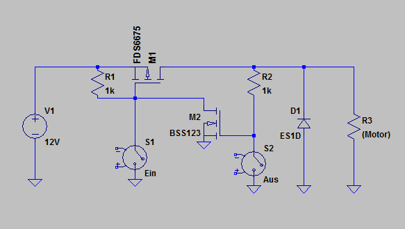

ich arbeite an einer Schaltung die bei betätigen eines Tasters mithilfe
eines Mosfets einen Motor schalten soll. Nun soll aber noch ein zweiter
Taster dazukommen der den Steuerstrom des Mosfets abschalten und dem
Mosfet erst wieder erlauben soll zu schalten sobald der Strom einer
Batterie erst ab- und dann wieder zugeschaltet wird.
Mein Problem ist jetzt jedoch das ich nicht weiß wie ich es mit SMD
Bauteilen hinkriegen soll.
Hätte da jemand vielleicht eine Idee?
MfG Max

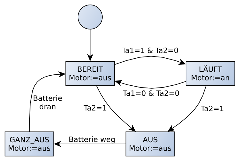

OP #4638100
Tom schrieb:
> Soll das so wie im Anhang ablaufen? Oder bleibt der Motor an, wenn der
> erste Taster wieder losgelassen wird? Versorgt die anzuklemmende
> Batterie die ganze Schaltung?
Der Motor soll beim loslassen des ersten Tasters ausgehen wenn der
zweite nicht zuvor gedrückt wird.
Die beiden Schaltpläne zeigen leider nicht die Funktion die ich brauche.
Den 74HC74 schaue ich mir noch etwas genauer an. Vielleicht ist das ja
genau das was ich suche.
Auf jeden Fall danke für die vielen schnellen Antworten!

OP #4642133
Bei meiner Beschreibung hatte ich ausversehen einen kleinen Fehler
gemacht.
Es wäre echt super wenn mir jemand MaWins Schaltung nach folgendem
umbauen könnte:
Wenn T1 gedrückt wird dreht sich der Motor. Sobald T2 betätigt wird hört
der Motor auf sich zu drehen. Erst wenn T1 losgelassen und wieder
gedrückt wird fängt der Motor an sich zu drehen, egal ob der Start mit
gedrücktem oder ungedrücktem Taster T2 stattfindet. Der Motor schaltet
sich dann erst wieder ab wenn T2 erneut gedrückt wird.
Kind das soll sich dann so wiederholen.
Ist es eigentlich mit wenigen analogen Bauteilen so möglich?
oder würde sich  ein Microcontroller eher lohnen?
