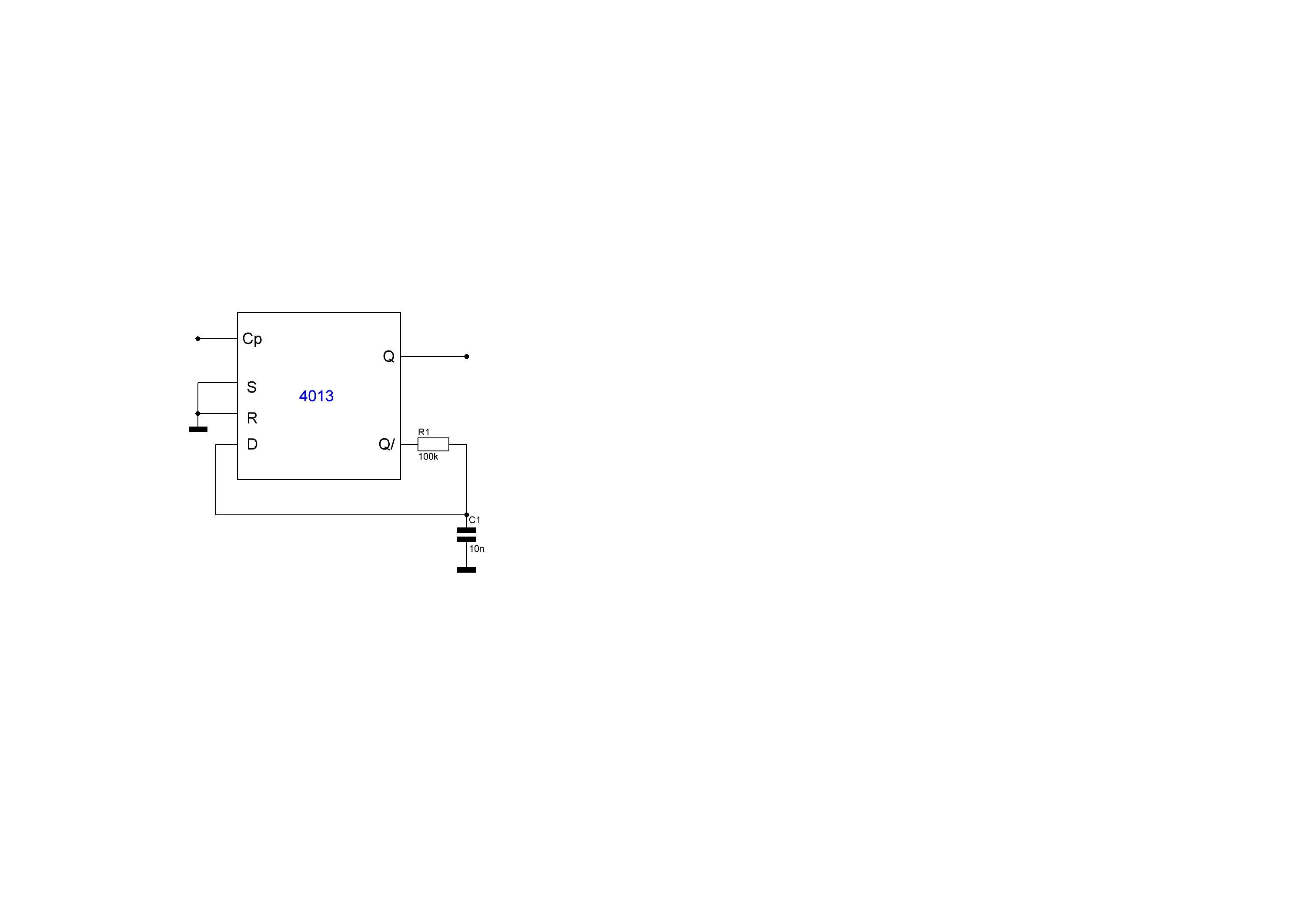

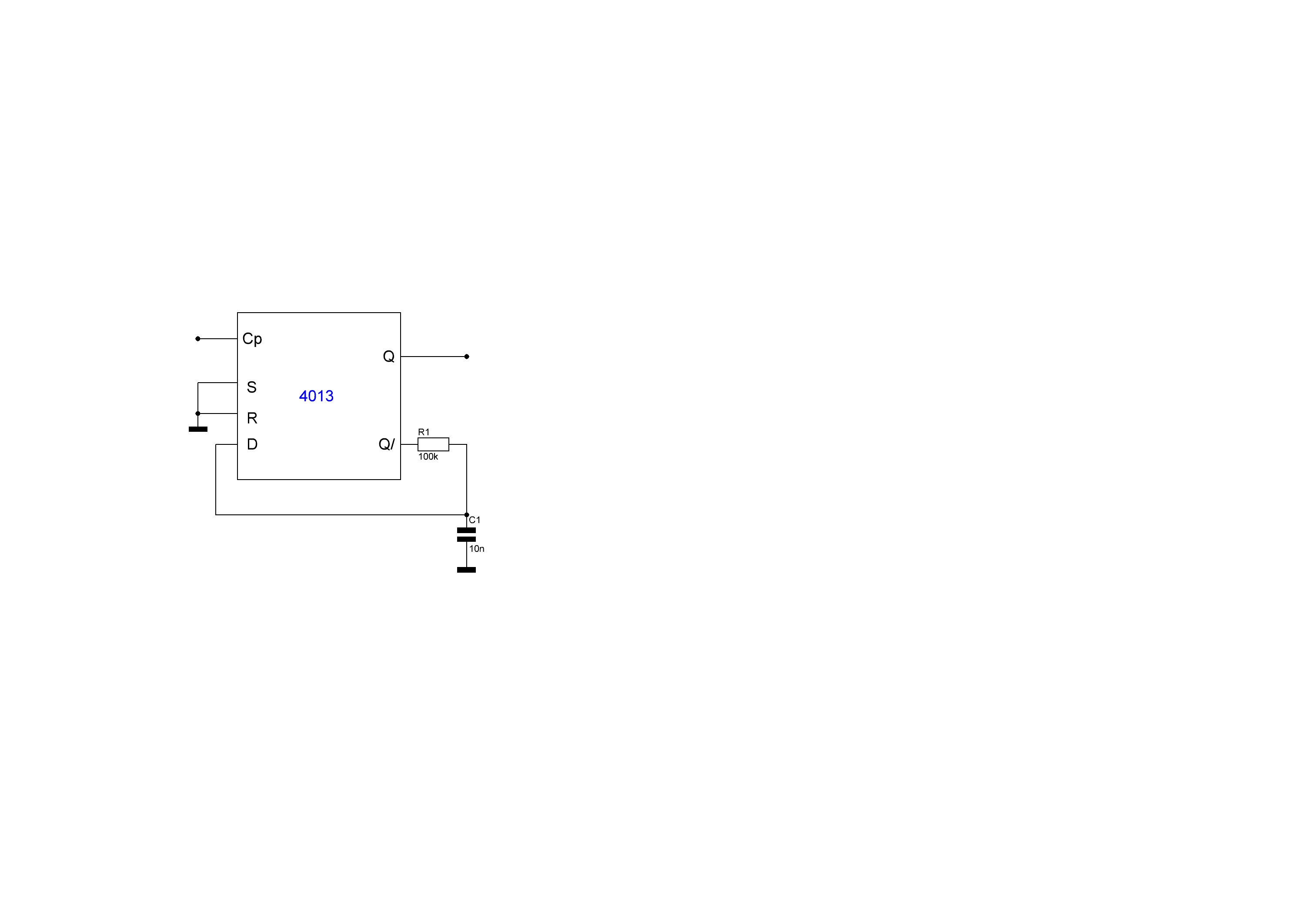

Gast #4638523
Manuel S. schrieb:
> Nun dachte ich mir, ich nehme ein D Flipflop (SN74HCT74N) und bastel mir
> mit rückgeführtem Q_negiert auf D ein flankengesteuertes T Flipflop.
ich nutz da für die cd4xxx serie.
cd4013B
damit geht es.
r und c dienen der entprellung.
das mic signal würe ich verstärken hp filtern gleichrichten und dann zum
versteilern der flanke einem trigger zuführen.
so ähnlich funzt meine lo allerdings ohne t ff am ende.
mfg
OP (Firma: Student) #4638838
Wow, so schnell so viele gute Einfälle.
An den TP hatte ich gar nicht gedacht, aber sicher sinvoll. Baue ich mit
ein :).
Zunächst teste ich mal die Q/ zu D Entprellung und werde mir zeitgleich
mal Schmitt Trigger für meine IC Sammlung ordern und weiter testen. Die
Flankensteilheit könnte tatsächlich zu schlecht sein. Bekomme sie mit
meinem Oszi auch eher schlecht visualisiert. Werde sie denke ich mal
über ein ST realisieren.
Vielen Dank für eure Antworten. Ich werde Feedback geben, wenn es klappt
