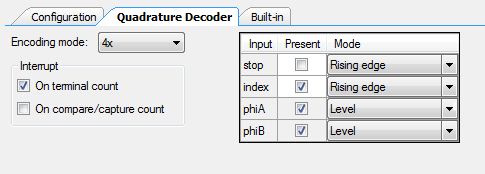

ich habe eine Frage zum Quad Decoder in PSoC.
Kann mir jemand sagen wie groß die Bitlänge der Counter_value des
QuadDec ist? Bzw in welche Variable speicher ich ihn am besten ab?
Ein Signal welches an dei Schnittstelle Index geht setzt den Counter ja
immer wieder zurück wenn ein steigende Flanke kommt (auf steigende
Flanke getriggert).
Das Zurücksetzen funktioniert auch soweit. Allerdings wird der Counter
nicht auf Null zurückgesetzt. geschweige denn das der bei Null anfängt
zu zählen.  Kann mir jemand sagen wieso bzw. wie ich das hin bekomme?

Sieht ganz danach aus, als ob du die TCPWM Komponente verwendest. In dem
Fall findest du die relevanten Infos hier:
data sheet S. 3 Tabelle Inputs -> index
und S. 31
Weitere Infos findet man im TRM
http://www.cypress.com/file/126171/download
Auf S. 181 findest du dann genauere Infos zur Funktionsweise.

Vielen Dank für deine Hilfe.
Ich habe mir die Informationen mal durchgelesen und festgetsellt das
durch den Index der Wert auf 0x8000 gesetzt wird. Als Dezimal ist das
32768 was ich in meinem Waveform chart auch so angezeigt bekomme.
Immer wenn ein bestimmter Impuls kommt löse ich sowieso einen Interrupt
aus. Deshalb hab ich mir gedacht ich schreibe in dei Routine einfach
QuadDec1_WrtiteCounter(count); und count ist auf 0 deklariert. Aber so
richtig funktionieren tut es nicht. Mein Chart bleibt trotzdem auf den
0x8000 stehen. Dann hab ich den Pin von diesem Impuls einfach mal vom
QuadDec entfernt und Index ausgeschalten, damit ich das quasi von selbst
zurücksetzte auf 0. Aber das funktioniert nicht.
Wenn ich direkt nach QuadDec_start(); dann den Wert auf 0 setzen will
geht es auch nicht. Bzw. dann funktioniert die Kommunikation mit Labview
nicht mehr.
Auch wenn ich bevor ich den Wert auf 0 setzen will den Decoder stoppe
und danach wieder staretn will funktioniert die Kommunikation mit
Labview nicht mehr.
Ich bin ein wenig verzweifelt. Hat jemand einen Lösungsvorschlag?
