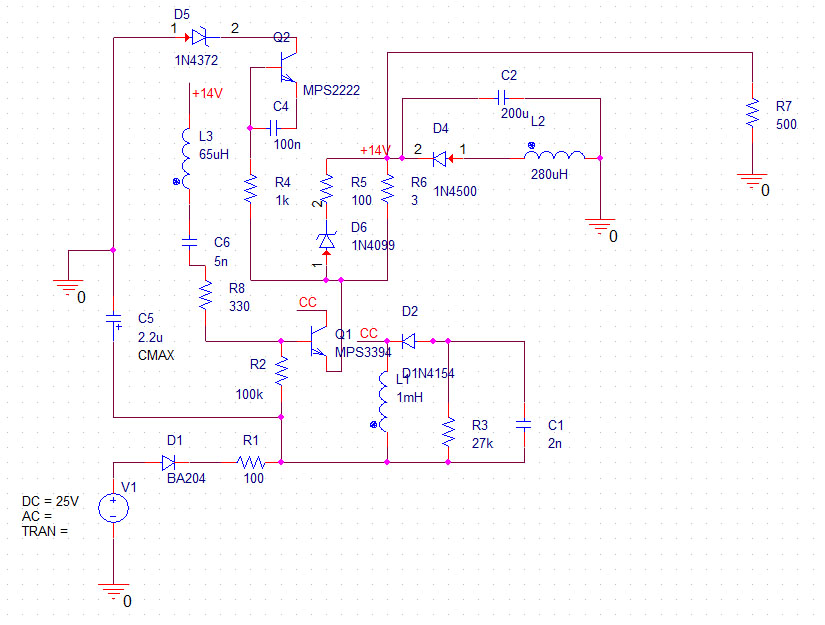

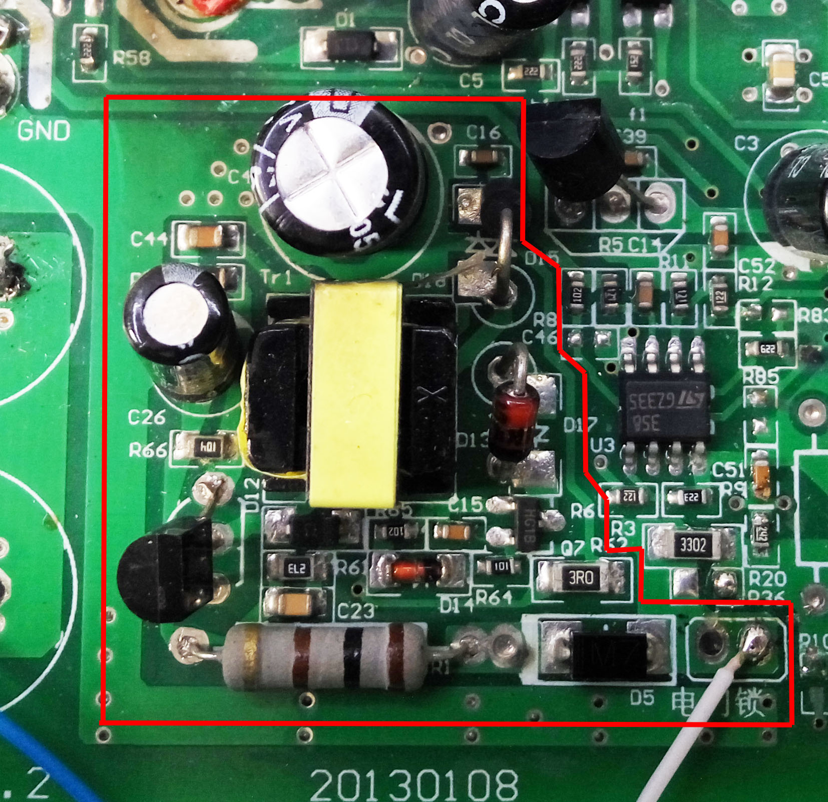

ich habe hier einen ebike Controller, der mit einer Batteriespannung von
25V-50V DC betrieben werden kann. Ein Schaltregler auf der Platine
liefert am Ausgang konstant 14V.
Ich möchte den Schaltregler für den Betrieb mit 100V Batteriespannung
umbauen.

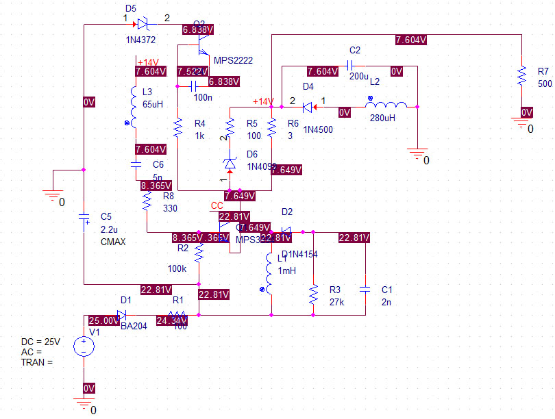

Zunächt habe ich die Schaltung aufgezeichnet und in PSpice simuliert.
Komme aber nicht auf die gleichen Spannungen wie auf der Platine.
Auf dem Foto ist die Schaltung zu sehen. Die Drossel hat 6 Anschlüsse,
also 3 separate Wicklungen(1mH, 280uH, 65uH).
Folgende Unsicherheiten habe ich:
- die durchbruchspannung der beiden z-Dioden konnte ich im ausgelöteten
Zustand nicht messen. In Sperrrichtung konnte ich die Spannung bis 80V
DC erhöhen, ohne einen Stromfluss zu messen(über einen Vorwiderstand).
- die Pinbelegung der Transistoren ist eine Vermutung. Auf dem großen
92er steht 13002 091. Diesen gibt es von verschiedenen Herstellern, alle
mit einer unterschiedlichen Pinbelegung. Auf dem kleinen Transistor
steht nur G1.
- welche Wechselwirkungen die 3 Wicklungen der Drossel miteinander haben
ist mir nicht bekannt. Zur Simulation habe ich einfach 3 Separate
genommen.
Die Widerstände und Kapazitäten habe ich mehrmals von den Werten
kontrolliert. Die Richtung der normalen Dioden auch.
Mit Oszilloskop gemessen liegen an vielen Netzpunkten unterschiedliche
Rechtecksignale an, teilweise mit Spannungen bis 57V bei 25V
Batteriespannung.
Wie diese generiert werden habe ich noch nicht verstanden. Vielleicht
hat ja jemand von euch einen Tip.

Vielleicht setzt du dich noch einmal an den Schaltplan und malst das
richtig. Ich musste 'ne Weile suchen, den Ausgang zu finden. Orientiere
dich bitte an der Buck-Konverter-Topologie, d.h. von links die
Eingangsspannung und nach Rechts die Ausgangsspannung und zwischendrin
der Schalter, die LC-Filter usw. So muss ich mich ziemlich um die
Leitungen herumfalten.
Ich bin mir fast 100% sicher, dass der Q2 im Schaltplan falsch
angeschlossen ist.
Zudem hast du offenbar zur Komplettierung der Verwirrung alle Bauteile
neu durchnummeriert und neu benamt. Das ist zumindest ungeschickt und
bestenfalls ein Suchspiel...
Boris O. schrieb:
> Orientiere dich bitte an der Buck-Konverter-Topologie
Ich würde sagen, das ist ein Sperrwandler/Fly-Back...
