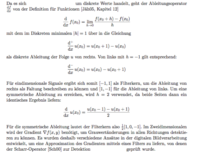

Gast #4639988
Das ist aus meiner Bachelor-Arbeit :) Die unterliegt leider einem
Sperrvermerk, deshalb musste ich einige Begriffe streichen und kann sie
nicht im Ganzen veröffentlichen.
Gast #4640146
Jäh05 -> "Digital Image Processing" von Bernd Jähne oder?
Gast #4640266
Einige Paper und Arbeiten der Erfinder sind frei verfügbar und geben
schöne Einblicke, z.B.:
* J. Canny. „A Computational Approach to Edge Detection“
* Hanno Scharr. „Optimale Operatoren in der Digitalen Bildverarbeitung“
