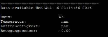

von Thomas Z. (tom_tom)
So, ich habe jetzt mal einen Test mit einer LED gemacht und es tut sich
auch nichts.
Anbei mal ein Screenshot was mein oben gepostetes Programm derzeit an
den Pi sendet.

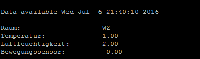

Also ich habe jetzt mal einen komplett neuen ATmega328P genommen und
jetzt kommen auch schon mal Werte an. Allerdings nicht die, dich ich mir
erhofft hatte. (siehe Screenshot)
von Marc V. (Firma: Vescomp) (logarithmus)
 Wie wird der Bewegungssensor gestartet und wie werden die Werte
 eingelesen ?
 Wo wird bei dir DHTPIN definiert ?

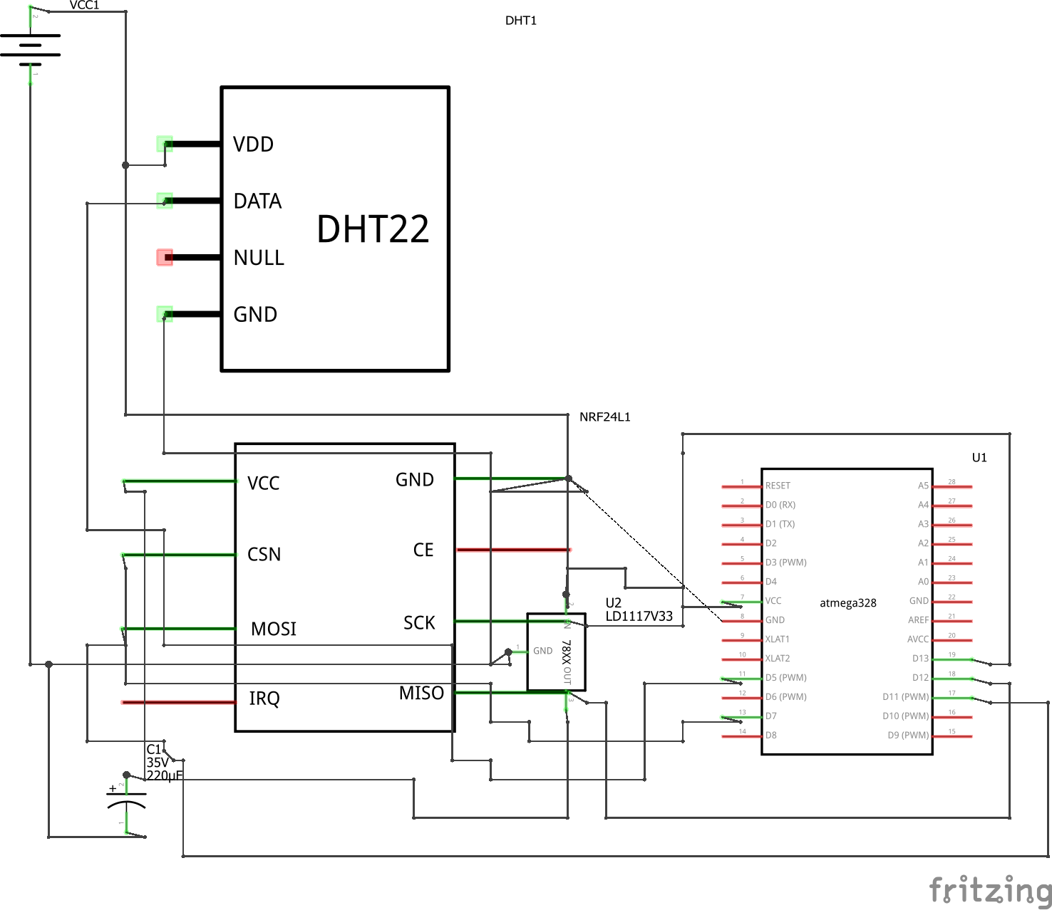

Hall zusammen, anbei hänge ich nochmal den Schaltplan mit an. Vielleicht
ist der hilfreich.
VG, Thomas.
von Wolfgang (Gast)
> ist der hilfreich.
Da solltest du erstmal ein bisschen aufräumen und die wirren Striche
beseitigen, bevor du den raus gibst.

von Hubert G. (hubertg)
Ich hoffe du hast deiner Schaltung, entgegen dem "Schaltplan", zumindest
die Standardkondensatoren am Spannungsregler und µC spendiert.
Hallo Hubert,
ja, ich hatte es auch mit Angstkondensator versucht. Auch das hatte
leider nichts geholfen.
VG, Thomas
Hallo Zusammen,
ich habe nochmal einen Test gemacht. Also Blink LED an PIN 2 und auch an
PIN 5 funktioniert super.
Es sind nur die Eingänge die nicht wollen. Selbst ein Taster liefert mir
nichts zurück. Egal ob gedrückt oder nicht. Egal ob mit oder ohne PULLUP
bzw. PULLDOWN - Widerstand. Es scheint fast so, als könnten die Pins an
diesem ATmega ausschließlich schreiben und nicht lesen.
Achso Marc,
DHT Type wird automatisch ermittelt. Das macht die Bibliothek die ich
oben gepostet hatte:
http://playground.arduino.cc/Main/DHTLib
DHT-Pin: Siehe oben den Code
  //DHT 22
  dht.setup(2); // data pin 2
VG, Thomas
Hallo Marc,
ich hatte die Tests vorher schon gemacht.
Auch deinen Trick, den Pin mehrmals kurz mit Masse zu verbinden. Dann
hat sich der Wert der Temperatur bei Verbindung von 1,0 auf NaN
geändert.
Hatte nur heute nochmal komplett von vorn begonnen. Da es aber heute
wieder nichts gebracht hatte, habe ich nun zusätzlich noch einen neuen
ATmega328P genommen und nun funktioniert zumindest mal der Taster und
ein Bodenfeuchtemesser bringt auch akzeptable Daten. Evtl. hat der
andere ATmega eine Macke. Kann es sein, dass die DHT Bibliothek, welche
ich verwende, einfach nur ausschließlich für Arduino funktioniert? Oder
kann es evtl. was mit der Frequenz zu tun haben wegen der Einlesezeit am
Sensor?
