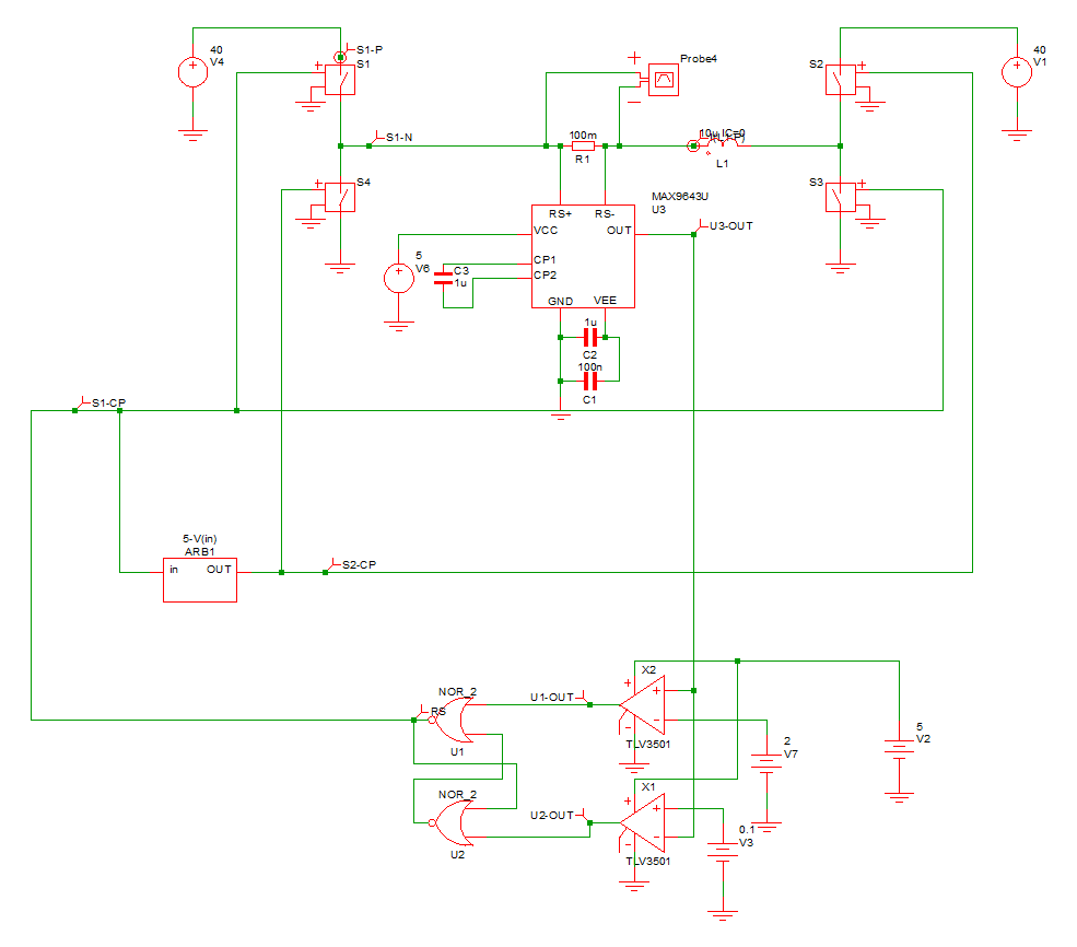

Hallo Leute,vielleicht kann mir ja hier wer helfen bin schön langsam am
verzweifeln.
Und zwar geht es um folgendes:
Ich bräuchte einen Wandler vorzugsweise Buck/Boost der sowohl die
Eingangsspannung als auch die Ausgangsspannung konstant hält.
Am Eingang sitz nämlich eine aufgeladenen Spule, an der die Spanung
konstant gehalten werden muss.
Falls jemand eine andere Lösung hat ich bin offen für jedes Feedback
Danke

Im Prinzip geht es darum:
Die Spule wird mit einer konstanten Spannung beaufschlagt und somit
aufgeladen.
Nun soll diese Spule wieder gezielt entladen werden, denn ich möchte die
selbe Steigung die ich vorher in positiver Richtung hatte dann mit
negativer Steigung
> negativer Steigung
Mit Steigung meinst du di/dt? Wie wäre es dann mit einer
Brückenschaltung, die die Spannung an der Spule umpolt? Deine
Spannungsquelle muss dann natürlich in der Lage sein, die Energie auch
wieder aufzunehmen (über ausreichend große Kondensatoren oder über
Mehrquadranten-Betrieb).

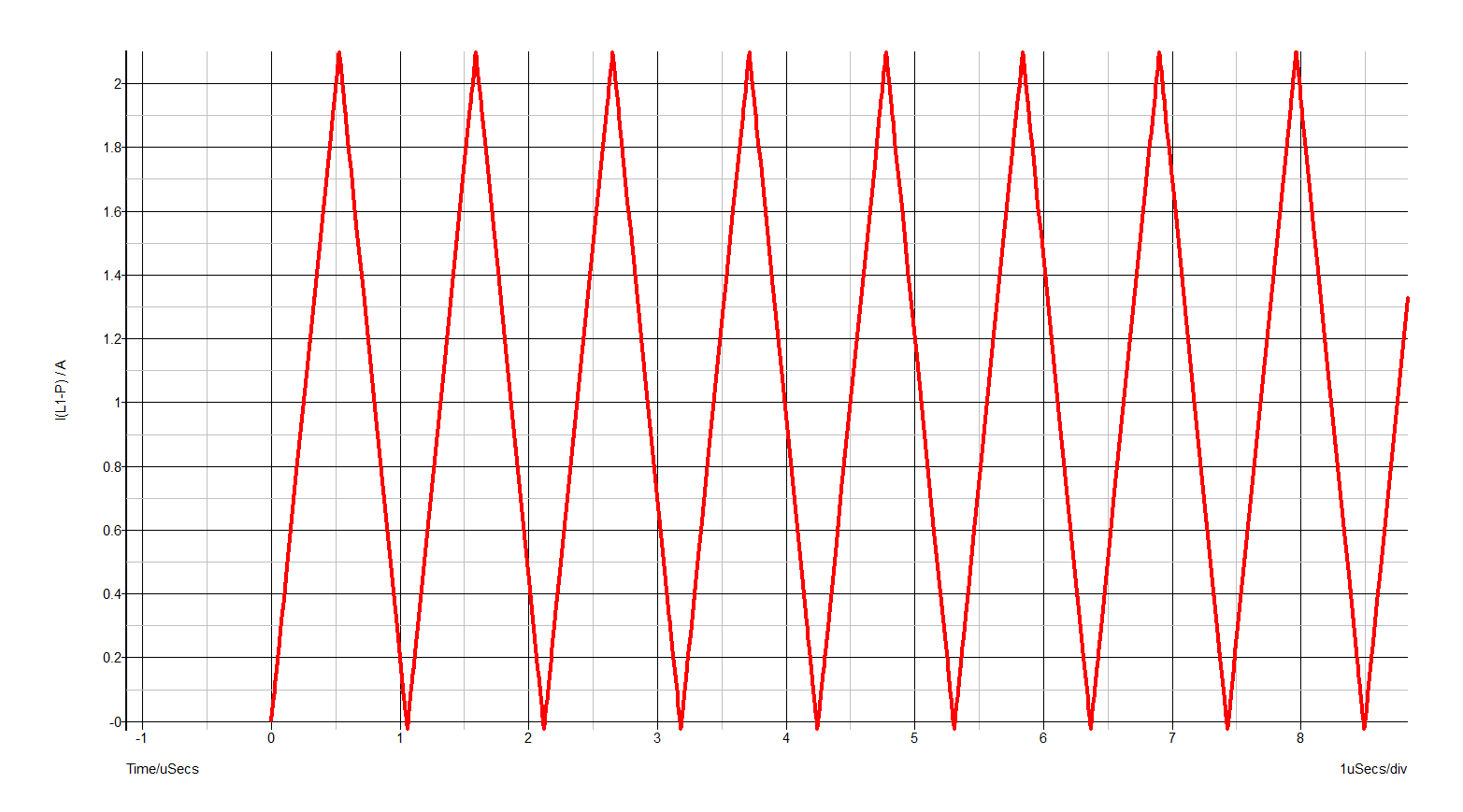

Christoph schrieb:
> Ziel ist es einen definierten Stromrippel an der Spule zu erzeugen.

Mein Fehler hätte gleich auf das gesamt Konzept eingehen sollen und
nicht nur auf das einzige Problem für das ich noch keine Lösung habe.
Denn wenn ich als zweiten Wandler einen Wandler habe der mir die
Eingangsspannung und somit die Spannung an der Spule konstant hält hab
ich ein definiertes di/dt und somit einen konstanten Rippel.
Außer ich hab da einen Denkfehler

äh - interessante Schaltung.
Christoph schrieb:
> ja nun stellt sich die Frage wie die zweite Spannungsquelle genug
> Energie aufnehmen kann
passende Spannungsquelle kaufen. Es muss übrigens nicht eine zweite
Spannungsquelle sein, es darf die selbe sein, wie die erste (man darf
die selbe Spannungsquelle an beide oberen Anschlüsse der
Brückenschaltung hängen).
Ach so, langsam aber sicher kommt sogar raus, was du eigentlich willst.
Wenn es dir um einen definierten Stromripple geht: mach die
Ausgangskondensatoren deiner Spannungsquelle groß genug, dann können die
die überschüssige Energie aufnehmen und beim nächsten Umschalten
wiederverwenden. Den Buck-Boost vergisst du einfach, und die Brücke
polst du alle halbe µs einmal um.
Gast #4640147
Danke das könnte funktionieren :)
Ja das ich eine Spannungsquelle an die Brückenschaltung hängen kann war
mir schon klar aber bis jetzt war mein Ansatz immer beim Umpolen die
Spule als "Eingangsspannung" für die rechte Spannungsquelle zu verwenden
und die Energie mittels Spannungsquelle verbrauche
