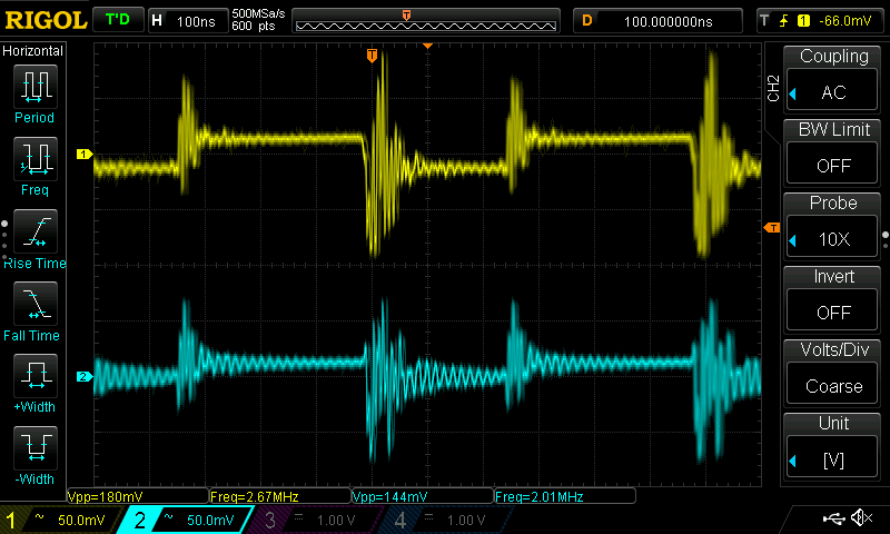

Hallo, ich habe mit einem ST1S31 eine kleine Platine zusammengebaut.
Es ist eine kleine Variable Spannungsquelle. Mich würde nun
interessieren, wie weit ich den Ripple am Ausgang senken kann. Vorm
Schaltregler sind so nah wie möglich zwei 47µF Kerkos und ein 220µF
Tanal Kondensator.
Am Ausgang sind zwei 47µF Kerkos und zwei 220 µF Tantal Kondensatoren.
Als Testlast hängt ein 1,5 Ohm Widerstand an ca 2V, vor und hnter dem
Widerstand sind jeweils 1µH Spulen in Reihe geschaltet. Auf den Bildern
ist die gelbe Linie die Seite vom Widerstand die am Ausgang des
Spannungsreglers hängt und die blaue Linie Masse.
Wieso bekomme ich wesentlich größerse Spitzen wenn ich eine größere
Induktivitäten um die Last nehme? Ich dachte damit kann ich die
hochfrequenten Störungen besser heraus filtern. Könnte es an der
überlagerung durch ein Rechtecksignal liegen, welches man im ersten Bild
sieht?
Wie kann ich allgemein die Spannung besser glätten und wie weit? Ich
habe mir überlegt einen LC Filter auf zu bauen. Ich weiß jedoch nicht
genau welche Werte passend währen. Aus dem Bauch heraus würde ich sagen
eine kleine Induktivität (wegen dem Ohmschen Widerstand) und eine recht
große, nieder ohmige Kapazität.
Das Bringt mich zur nächsten Frage. Was für einen Innenwiderstand haben
Kerkos ca. ? Ich habe in keine Datenblatt eine Angabe dazu gefunden.
Der Kondensator ist folgender: MURATA  GRM31CR60J476KE19L

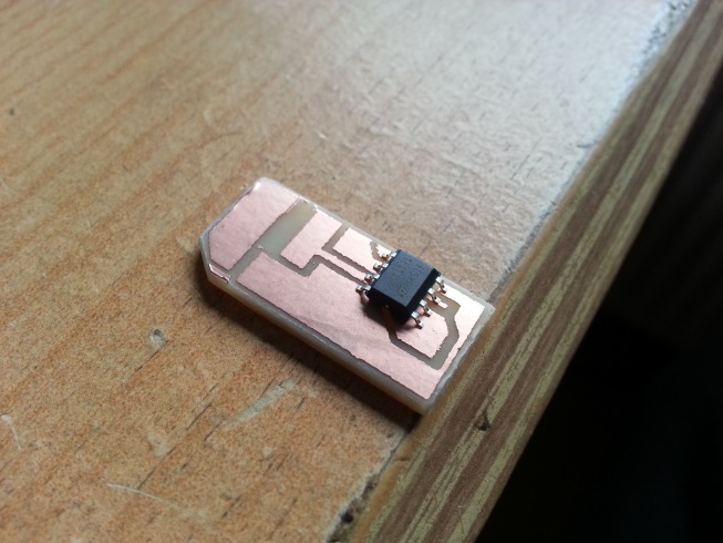

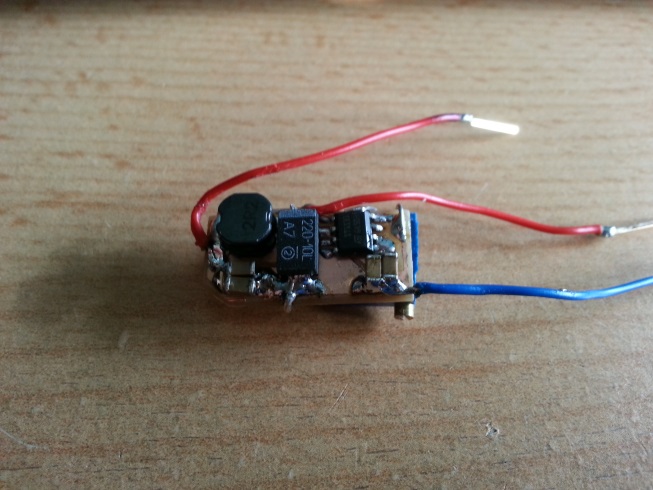

OP #4640455
Also messe ich falsch? Habe ich irgendeine Chance die Qualität der
Ausgangsspannung festzustellen.
W.A. schrieb:
> Wie sieht dein Layout aus?
Ich habe mal zwei Bilder hoch geladen. Die zwei Tantal Kondenstaoren vom
Ausgang sind unter der Platine.
Man sieht wahrscheinlich das ich kein Profi bin was das Layout angeht.
Die ganze Geschichte sollte mehr oder weniger als Test dienen wie gut
ich mit einem 3D Drucker und UV Laser Platinen herstellen kann.
Jedoch möchte ich nun das best mögliche heraus holen.

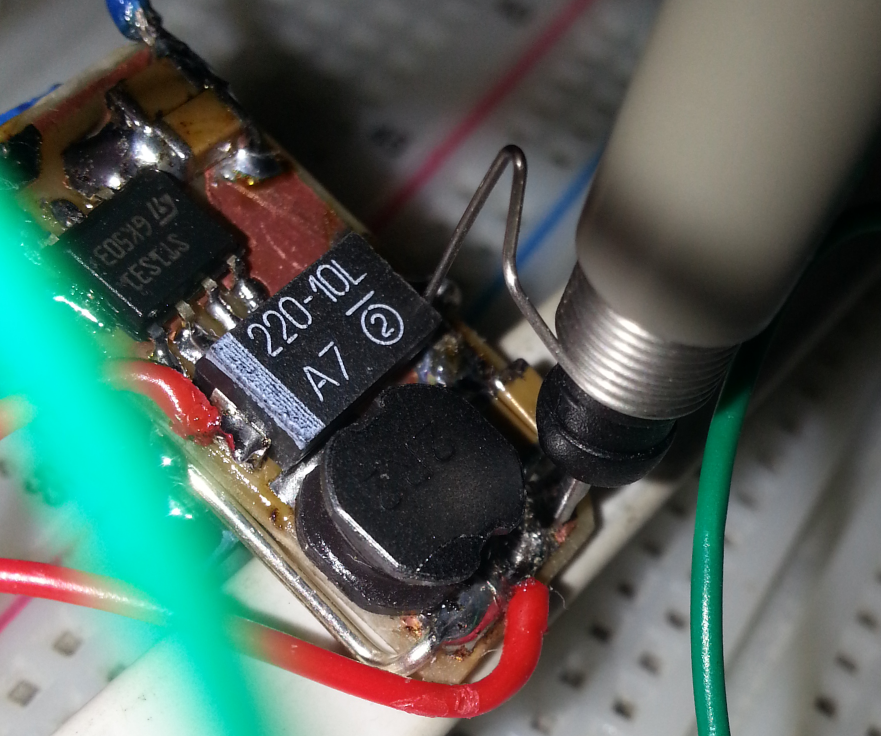

Vermutlich.
Ja, durchaus.
Bei hohen Frequenzen bzw. steilen Flanken kann
folgendes helfen:
1. Niemals den 1:1-Tastkopf verwenden, immer auf
   1:10 schalten bzw. den 1:10-Tastkopf anstecken.
   DSO können die Dämpfung in der Regel intern
   berücksichtigen, damit man beim Ablesen nicht
   rechnen muss.
2. Niemals den Masse-Draht mit Klemme am Tastkopf
   verwenden, sondern die Masse KURZ an den Tastkopf
   führen.
Ganz Faule löten eine BNC-Einbaubuchse an den
gewünschten Messpunkt (Innenkontakt an Messpunkt,
Massefahne an Masse) und verwenden den BNC-Adapter,
der den Oszi-Tastköpfen i.d.R. beiliegt.
Man kann auch den berühmten resistiven 1:20-Tastkopf
verwenden; das ist aber etwas unbequem und erfordert
eine gewisse Übung.

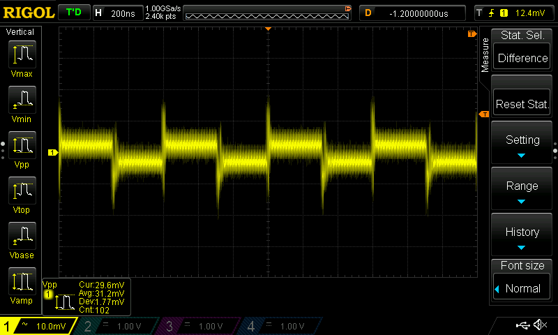

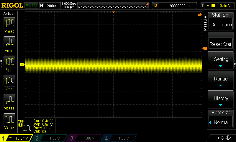

OP #4640517
Danke Possetitjel! Ich habe nun heraus gefunden wofür diese lustigen
Sprungfeder Dinger da sind die bei den Tastköpfen dabei waren (siehe
Bild).
Die Ausgangsspannung ist also doch sauberer als gedacht. Auf den Bildern
sieht man einmal die Messung und auf dem anderen das Rasuchen des
Oszilloskopes.
Gast #4640524
> dabei waren (siehe Bild).
Da schau her! <staun>
Ich wusste gar nicht, dass solche Dinger existieren.
Wieder was gelernt.
> Auf den Bildern sieht man einmal die Messung und auf
> dem anderen das Rasuchen des Oszilloskopes.
Sieht doch super aus.
