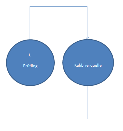

OP #4640870
Andrew T. schrieb:
> Dein Prüfling == eine KSQ
> Dein Wunschtestaufbau == Zusammenschaltung mit einer anderen KSQ.
Also mein Prüfling ist eine Konstantspannungsquelle..
Andrew T. schrieb:
> Es kommt auf die Stromquelle und deren inneren Aufbau an.
> Mit der Burster Quelle aus einer der aktuellen Serien : Geht es i.d.R
> nicht.
die Quelle ist eine DIGISTANT 4462
Andrew T. schrieb:
> Überlege und skizziere die Zusammenschaltung, und präsentiere sie hier.
Im Anhang
Meine Idee war es die maximale Ausgabespannung der burster
Kalibrierquelle aufs Minimum zu reduzieren. Somit dürfte die Spannung
des Prüflings nicht überschritten werden.
Gast #4640896
Juli D. schrieb:
> ich bin dabei einen Ausgangskanal eines Prüflings zu analysieren. Er
> kann Spannungen von 0 bis 15V bereitstellen und muss von 0-25mA belastet
> werden.
> Meine Idee war es den Kanal mit einer Stromquelle (burster
> Kalibrierquelle) zu belasten.
Du kannst nicht Ausgang und Ausgang zusammenschalten und dann ein
sinnvolles Messergebnis erwarten.
Benutze einen (bzw. mehrere genaue) Widerstand und miss die Spannung
über ihm (Strom kannst du ja dann zurückrechnen).
OP #4640903
xxx schrieb:
> Als burster Fan hast du bestimmt eine Widerstandsdekade. Das ist der
> bessere Weg, das sage ich dir als bursterianer.
Ist vorhanden :D So wie es aussieht wird die Lösung in die Richtung
gehen. Dann muss ich aber in LabVIEW ne Regelung schreiben :/ Immerhin
will ich ja den Spannungseinbruch bei einem bestimmten Strom wissen. Da
die Spannung einbricht bricht auch der Strom ein :(
Danke an euch alle :)
