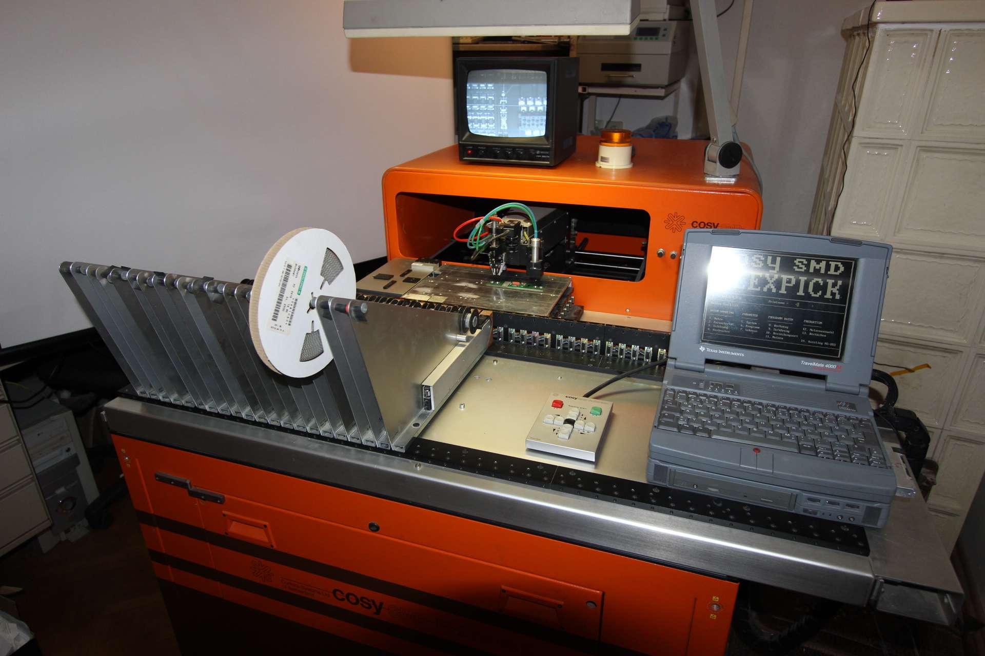

Ich habe eine Cosy Flexpick SMD Bestückungsmaschine Baujahr 1989 und
möchte diese wieder in Funktion bringen.
hat jemand so eine Maschine zum Schrotten?, könnte eine Endstufe für den
Feederwaagen brauchen, Feeder wären auch Interessant da ich nur 21 Stk
habe.
Es gibt ein Reset Problem - also Prozessor wäre auch nicht schlecht.
Gerne würde ich auch eine Ganze Maschine kaufen.

Bei 21 Feedern brauchst du doch den Wagen kaum. Da passen doch schon 16
auf das Segment.
Wie viele Segmente hat deine Maschine denn, in der Anleitung steht ja
was von drei oder fünf, meine Geräte haben seltsamerweise aber vier.
Hast du die Schaltpläne für die Endstufen? Ich habe bei mir schon man so
ein Modul für die Z Achse repariert.
Wenn du Pläne brauchst kann ich ja mal nachschauen ob ich da was finde.

Meine Maschine hat 3 Segmente - eben leider nur die 21 Feeder
dazubekommen.
Deshalb wäre eine ausgemusterte Maschine für mich ideal.
Unterlagen habe ich sehr viele - Schaltung von der Endstufe auch - habe
diese auch schon repariert - kann dies aber nicht überprüfen da ich etwa
100mal Reset machen muß damit das Ding richtig startet.
Bei den Unterlagen ist sogar das Pascal - Programm dabei. Solch
ausführliche Unterlagen gibts heutzutage zu keinem Produkt mehr.
Du hast so eine Maschine noch im Einsatz ? wie bist du zufrieden ? gibt
es noch Ersatzteile zu kaufen ? gehen 0,8mm Pitch noch ? ist 0603
möglich ?
Wie machst du die Datenübertragung (habe mir da einen µC überlegt der
eine mit Excel aufbereiteten Datei in die Tastaturschnittstelle des DOS
Rechners automatisch "eintippt") oder verwendet du Teach in ?
vielen Dank !

Ich habe tatsächlich noch zwei von den Maschinen am laufen aber nur noch
für alte Produkte (Grobtechnik). Selten das mal beide laufen, ich hatte
die halt zusammen recht günstig bekommen und so hat man immer noch eine
Ersatzteil Quelle.
0603 ist noch möglich, aber kleine würde die Maschine wohl inhalieren :)
Die meisten IC die ich auf den alten Sachen verbaue sind noch gröber.
Wenn da mal was feines mit rauf muß bestücke ich die vor dem Ofen per
Hand nach.
Ich verwende da Teach in. Mit der Kammera geht das ja recht einfach.
Die Maschinen sind von der Geschwindigkeit ja nun wirklich nicht mit was
modernen zu vergleichen, aber für meine Zwecke reicht es.
Und die Bedienung ist deutlich besser als die meiner HEEB Automaten, da
wurde das Teach in mit einem Licht Kreuz gemacht.
Ersatzteile gibt es wohl nicht mehr, aber viele Teile sind
Standardwaren.
Ich habe da schon einige Pleumatikzylinder und auch Motoren für die
Feeder für gekauft.
