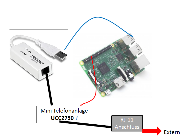

ich habe ein sehr spezielles Problem, bei dem ich Hilfe benötige.
Wie auf der Skizze ersichtlich würde ich gerne folgenden Aufbau
realisieren:
An ein Raspberry Pi 3 soll ein USB Faxmodem angeschlossen werden, über
dieses Faxmodem soll ein Testfax an ein zweites Faxmodem gesendet
werden. Da die Faxmodems passive Komponenten sind, funktioniert das ja
leider nicht direkt. Als Mini Telefonanlage habe das schon eine Fritzbox
getestet und auch ein Telekom Eumex 220PC und es hat einwandfrei
funktioniert. Ich hatte aber gehofft, das es eine kompaktere Lösung
gibt.
Bei meiner Recherche zum Thema bin ich schon auf folgenden Post
gestoßen:
-Beitrag "Wie wird die Klingelspannung erzeugt?"
Laut der dort erwähnten Wikipedia Seite sollte sich eine Mini
Telefonanlage mit dem Schaltkreis UCC2750 realisieren lassen. Auf der
Seite von Texas Instruments
(http://www.ti.com/product/UCC2750/technicaldocuments) habe ich auch
schon nachgeschaut. Und so wie ich es verstehe kann, man den VDD Pin mit
einer Spannung von 5V versorgen und sollte als Ausgabe einen
einstellbaren Rufton generiert bekommen. Daher meine erste Frage:
Verstehe ich das so richtig oder brauch man außer diesem Schaltkreis
noch weitere Komponenten?
Meine zweite generellere Frage ist, kann dieser Aufbau mit dem UCC2750
überhaupt zu der gewünschten Kommunikation zwischen den 2 Modems führen
oder bräuchte ich da andere Komponenten?
Wie schon erwähnt mein Ziel wäre eine Mini Telefonanlage, die sehr
kompakt ist, ähnlich der die in einer Fritzbox vorhanden ist aber ohne
den restlichen Schnickschnack, den eine Fritzbox bietet. (Super
optimalerweise lässt sie sich auch über einen der GPIO Pins mit Spannung
versorgen)
Danke schon im vorraus.
mfg. Markus

Die beiden Modems in Reihe schalten, eine Serienspannung draufgeben und
beim "wählenden" Modem die Wähltonerkennung abschalten. Von Hand am
"angerufenen" Modem zum richtigen Zeitpunkt "ATA" eingeben ... und die
Verbindung wird aufgebaut.
Viel interessanter ist die Frage, wozu das alles gut sein soll. Geht
es um die umständlichste Methode, Daten von a zu einem sehr nahen b zu
übertragen?

Dann sollte es auch unter halbwegs realen Bedingungen getestet werden,
da kommst du um eine Telefonanlage nicht herum. Dabei ergibt sich
womöglich noch die Problematik, ob etwa der interne Anschluss einer
Fritzbox tatsächlich genau dem Telekom-Anschluss entspricht, man spart
da gerne z.B. an den 60V.
Eigentlich müssen hundertausende Telefon-Kleinanlagen irgendwo unbenutzt
herumliegen, ich hatte mindestens 3, aber die sind glaube ich längst
entsorgt.
Georg
