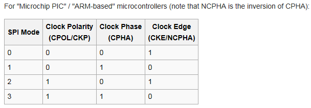

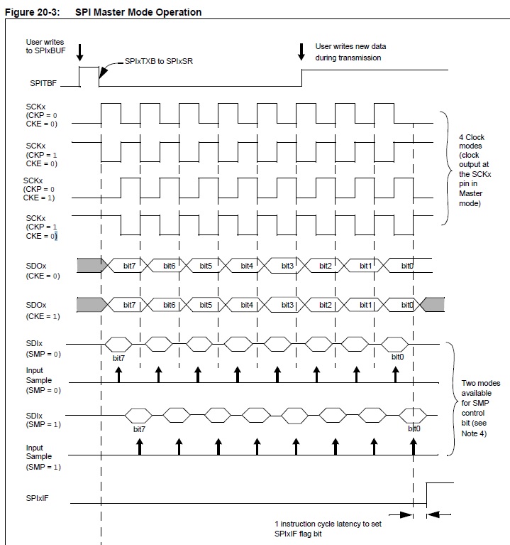

Danke für die Anmerkungen und Hilfestellungen die ich bisher erhalten
habe
Ich denke ich habe mein eigentliches Problem gefunden.
Mein Slave "verlangt" CPOL=1 und CPHA=1 also folglich:
Eine Clock, die den Idle auf High hat. Darüber hinaus müssen die Daten
am SDI des Slaves stabil sein, wenn eine steigende Flanke der CLK kommt.
Interpretiere ich die angehängte Grafik richtig:
CKP muss 1 sein => Idle = 1
CKE muss 0 ein => Daten auf steigender Flanke stabi
Daraus folgt der zweite SCKX  Graph ist der entsprechend relevante.
Für SMP finde ich im Reference:
SMP: SPI Data Input Sample Phase bit
Master mode:
1 = Input data sampled at end of data output time
0 = Input data sampled at middle of data output time
Nach welcher relevanten Info muss ich dazu im Datenblatt des Slaves
suchen?
Mir scheint es aus dem Zusammenhang so, als hängt das stark davon ab,
wie ich CKE setze. Wenn ich eine steigende Flanke abwarte kann ich mit
der ANtwort folglich erst am Ende rechnen und nicht direkt in der Mitte.
Vielen Dank für jede weitere Hilfe :)
