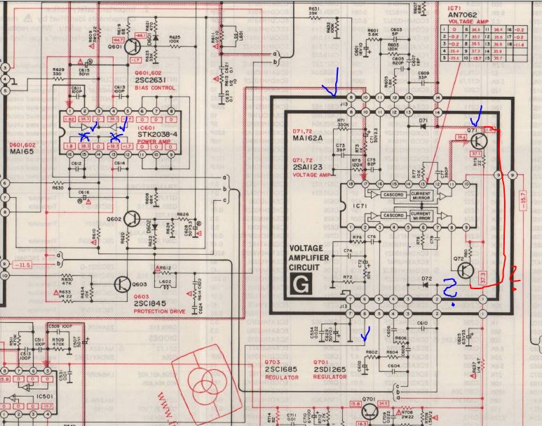

bei meinem SA-350 ist ein kanal defekt (brummt nur) der andere spielt
sauber (blau). Bis zum Voltage Amp ist das Signal auf beiden Kanälen iO,
der AN7062 im VA wurde warm. Habe diesen nun vom defekten Kanal des STK
getrennt, nun bleibt er kalt. Aber mit einem Kopfhörer höre ich am
Ausgang des VC Pin8 nichts, am Pin11 höre ich das Signal sauber (blau,
iO kanal), müsste ich was hören gg Masse?...ich will nun prüfen, ob der
AN7062 auch hin ist, weil dann wirds teurer. Spricht etwas dagegen, der
AN7062 Pin8 an den heilen kanal des STK anzuschließen (rot)? Muss ich
den Feedbackzweig auch "verlegen"? Ideen, Tips?

an Pin 16 & 12 des STK liegen leider volle +VB an...aber wenn ich den
STK Pin für Pin mit dem ehilen Signal messtechnisch vergleiche, finde
ich keinen Unterscheid. Müsste ich nicht irgendwie einen Unterschied
finden? Ich vermute einfach, der ist gar nicht defekt, sondern eher die
Ansteuerung "davor" - oder ist das Quatsch? Q602 ist iO.
Ich wäre für ein paar Tips dankbar, ich will nämlich unbedingt
vermeiden, dass ich einen neuen STK ordere (was eh schon quasi nicht
lohnt) und dann feststelle, dass es daran nicht lag.
Danke, Klaus.

Done, STK entfernt. Q602 ist durch, habe ich beim Messen der Spgen am
STK (bzw dessen Pads) bemerkt. Oder das ist durch den Kopfhörer
passiert...ich meine nämlich, den gestern als iO gemessen zu haben.
Der Pin 5 des iO-Kanals geht auf -42V, Pin 12 des niO Kanals hing bei
0V. Ansonsten ist alles gleich. An Pin 1 & 16 höre ich den Sender, aber
auch bei ~+42V. Die hohen Spg werden vom einregelnden VoltAmp ANxxxx
kommen (korrekt?).
-> Ist anzunehmen, dass wenn ich Q602 tausche ich den STK wieder einlöte
und gut ist`s? Wobei, wenn der gestern iO war (gehen wir mal davon aus),
dann ist der STK doch hin...
Klaus.
(Firma: matzetronics) #4642481
Q601 und Q602 gehören zur Schutzschaltung und sollten im Normalfall
(Schutz nicht aktiv) nicht leitend sein (Spannung zwischen B und E
kleiner als 0,7V). Dann gelten die Spannungen, die im Schaltplan in rot
stehen und hier nur sehr schwer zu lesen sind.
An Pin 5 und 12 sollte dann auch Audio sein (den Kopfhörer immer über
Koppelkondensator (0,1µF-4,7µF)) anschliessen!).
Wenn alle Spannungen so sind wie im Schaltplan, kannst du das nochmal
probieren. Entlade das Netzteil vorm Einlöten.

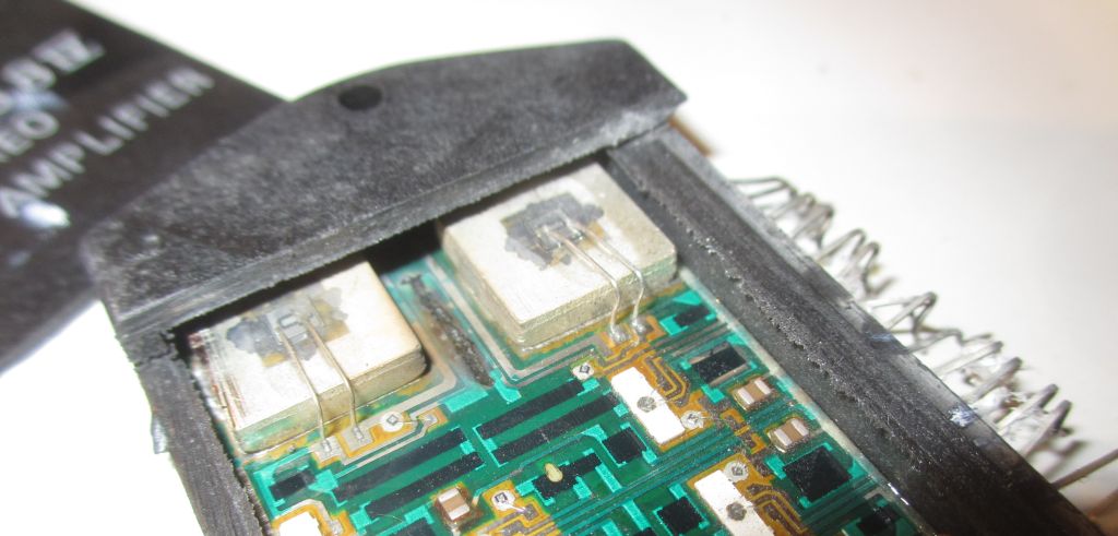

Anyway, ein Bild sagt mehr als tausend Worte, es gibt nun Gewissheit,
dass zumindest der STK "fratze" ist.

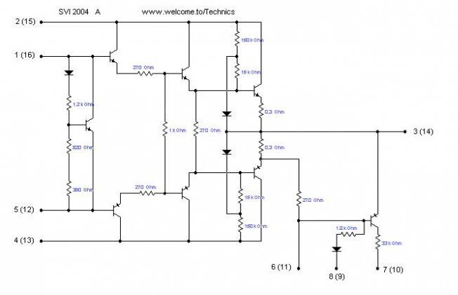

...also, wenn ich die noch funktionierende Stufe des STK jeweils an R
und L verbinde, dann geht der eine Kanal sauber, der andere nicht (nur
verzerrt). Die Pegel am STK stimmen (exakt wie im Schaltplan angegeben),
d.h. nicht nur die Endstufe ist hin, sondern auch noch etwas
"davor"...grmpf.
Klaus.
