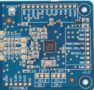

Was die Boards angeht: Das PN532 breakout board von Adafruit hat den
Vorteil gegenüber vielen anderen Boards, daß es eine größere Antenne
hat, die größe Lese Reichweiten erlaubt als die meisten anderen Boards
die eine eher kleine Antenne haben.

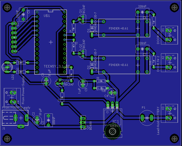

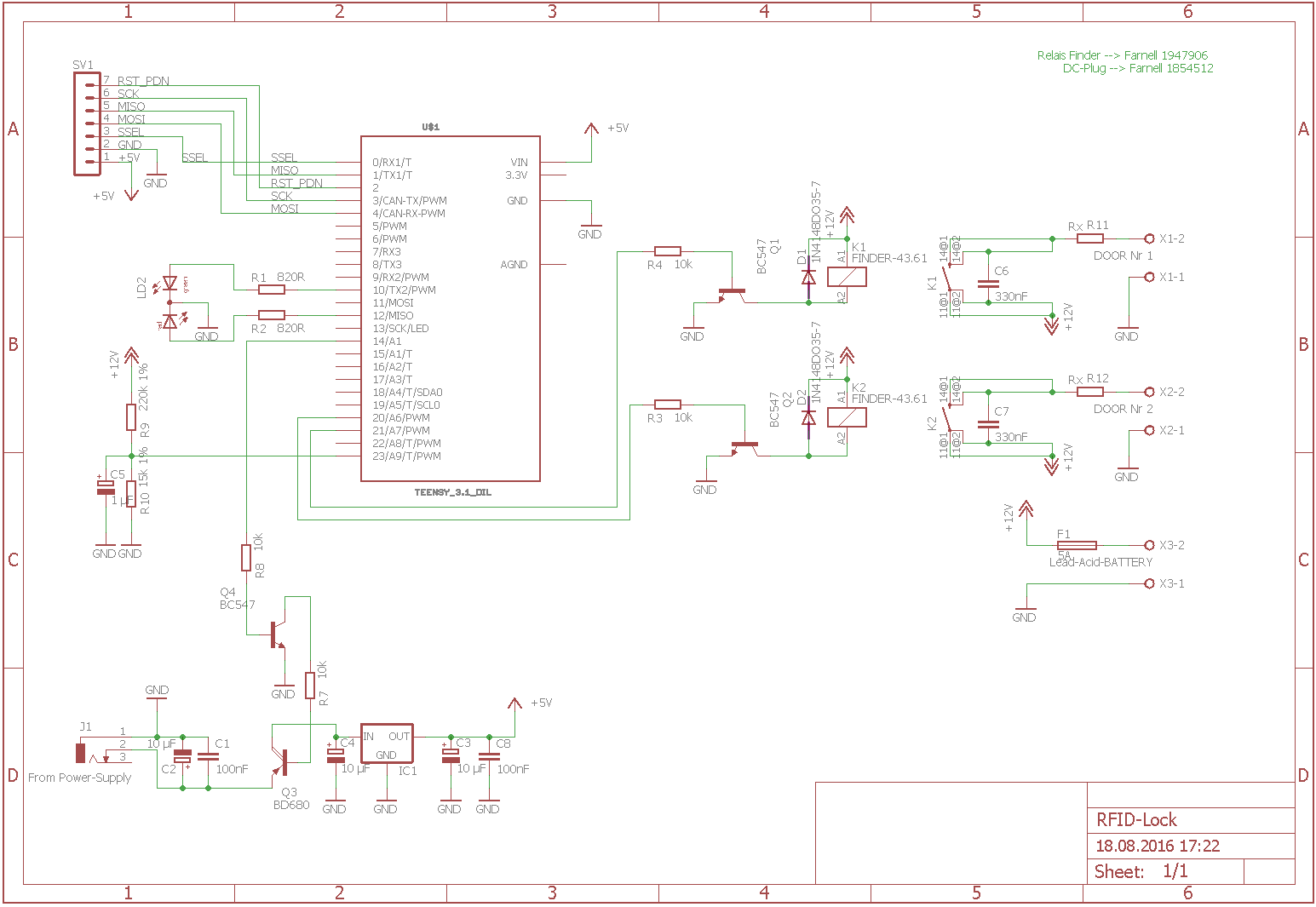

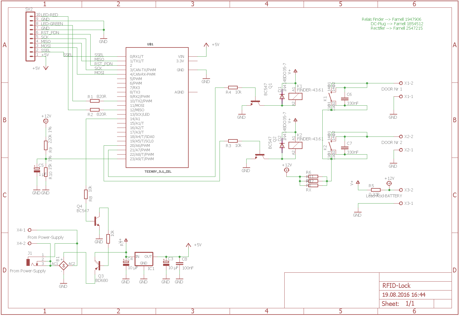

So - hat leider etwas länger gedauert wegen Krankheit.
Ich habe mal "quick and dirty" einen Schaltplan ins Eagle geklopft - sag
mir mal, was Du davon hältst - auch, ob Du irgend einen Fehler
entdeckst.
Den "Sicherheitswiderstand" mit 0,22 OHM habe ich durch eine echte
Sicherung ersetzt. Die Netzversorgung wird über eine DC-Buchse
eingespeist - somit ist man vom Netzteil her unabhängig (die kosten ja
nur mehr wenige Euro).
Dann würde ich ein Layout dazu noch erstellen. Ich möchte es auch für
mich fertigen lassen. Da meine Ätzküvette nunmehr undicht ist, habe ich
beschlossen, nur mehr fertigen zu lassen.
Best regards

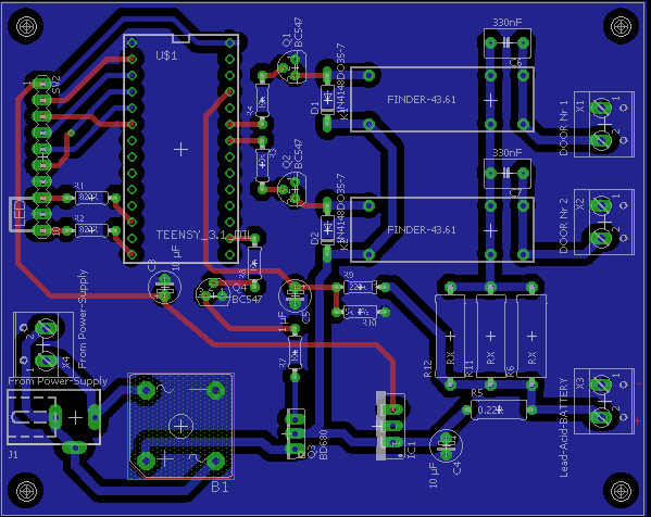

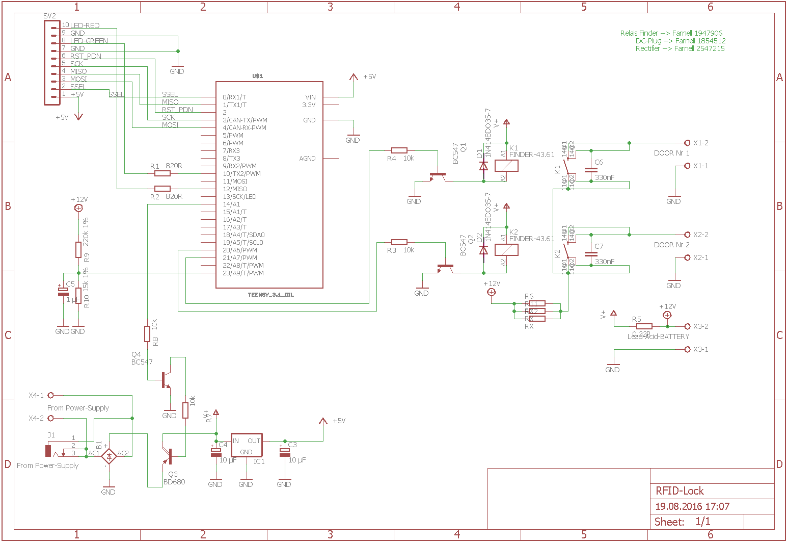

von Josef K. (netroman)

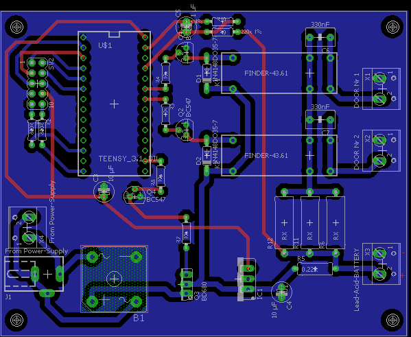

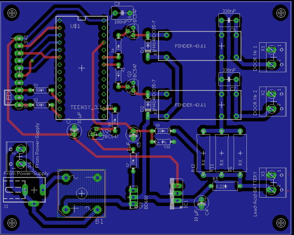

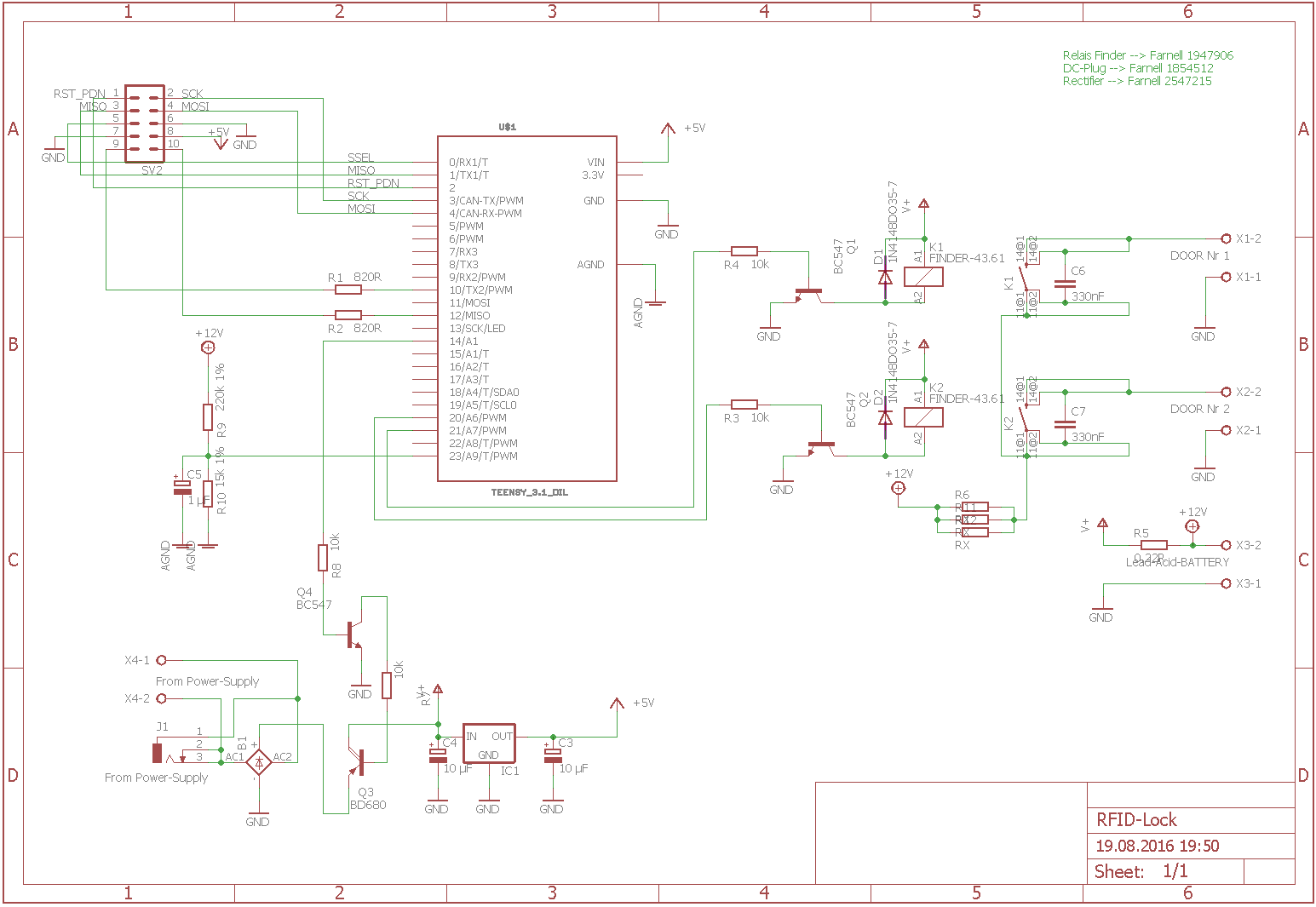

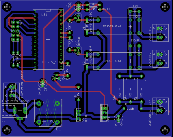

UPDATE:
Schematic und Board sind nun so gut wie fertig.
Die DC-Buchse ist nun hoffentlich richtig drinnen und die Verbindung vom
Leistungstransistor zu den Hauptverbrauchern auch.
Zusätzlich zur DC-Buchse auch noch eine Wago Klemme um flexibler zu sein
(muss ja nicht bestückt werden).
Eigentlich könnte man ruhig die Relais durch Leistungs-Mosfet ersetzen,
wie auch den BD680. Ist aber Geschmackssache - könnte aber sogar
günstiger ausfallen als mit Relais.
Grüsse Josef

Hallo Josef
Habe gerade eine neue Version meines Projekts hochgeladen (jetzt auch
mit Desfire Random ID) und da sehe ich deine Mails.
Ja super, daß du dich daran gesetzt hast.
Die Schraubklemmen für alle Kabelanschlüsse finde ich gut.
Aber leider sind da auch so einige Fehler drin. Du hast ja weit mehr
geändert als nur den Trafo durch ein Steckernetzteil zu ersetzen.
Viele meiner Hintergedanken, warum ich es genau so und nicht anders
designed habe, stehen natürlich nicht im Artikel und sind nicht
verstanden worden.
Hast du meine Layout Grafik in der ZIP Datei angeschaut?
Eigentlich hatte ich mir vorgestellt, dass du mein bewährtes Design auf
Eagle überträgst so wie es ist - vielleicht ein bißchen kleiner.
1.)
Der Gleichrichter sollte auf JEDEN Fall drin bleiben. Denn er ermöglicht
es, auch ein Wechselstrom Netzteil oder wirklich einen simplen Trafo
anzuschliessen. Es gibt auch Stckernetzteile mit umschaltbarer Polariät
(die haben so ein kleines Schalterchen). Ein Gleichrichter verhindert
effektiv dass ein unbdarfter Anfänger was kaputt macht. Und bei dem
minimalen Preis eines Gleichrichters sollte man daran nicht sparen. Er
macht den Anschluss des Seckernetzteils "Idioten - sicher".
2.)
Ein Elko for dem BD680 ist nicht nötig, da die Battarie der größte Elko
ist, den man sich vorstellen kann. Er ist sogar schädlich, da der BD680
dadurch unnütz hohen Strömen ausgesetzt wird. Denn der Teensy schaltet
den BD680 wie einen Schalter. Wenn er durchschaltet bricht die Spannung
am Netzteil sofort auf die Battariespannung zusammen. Je mehr Elkos da
entlehrt werden müssen desto größer der Strompuls und desto kürzer die
Lebensdauer des Transistors.
3.)
Die Vorwiderstände Rx sind viel zu klein. Bei mir ist es ein 8 Watt
Widerstand (zusammengelötet aus 4 x 2 Watt) der in dein Layout nicht
reinpasst. Siehe Foto von meiner Platine. (hinten rechts)
4.)
Ein Vorwiderstand Rx für beide Türen sollte genug sein. Die Idee ist,
dass der Teensy erst eine Tür öffnet und dann 1 Sekunde später die
andere. So ist ein Widerstand genug. Auch möglich wäre ein Design wo man
wahlweise 2 Widerstände Rx oder einen Widerstand Rx und eine Brücke
einsetzen kann, die beide Türöffner an den selben Widerstand hängt.
5.)
Auch den 0,22 Ohm habe ich aus purer Absicht nicht als Sicherung
ausgeführt. Denn wenn der mal durchbrennt ist es viel einfacher einen
neuen Widerstand im Bastelladen zu finden als ein Sicherung mit dem
richtigen Wert. Meist haben sie die lötbaren Sicherungen, die du verbaut
hast, überhaupt nicht vorrätig. Wenn überhaupt haben sie die alten
steckbaren Sicherungen und von denen auch nur ein paar Werte. Einen
Ersatzwiderstand zu bekommen ist da viel einfacher als eine
Ersatzsicherung und zudem noch eine lötbare.
6.)
Der Türöffner Strom soll auf keinen Fall über den Sicherungswiderstand
laufen. Auch den Spannungsteiler für den Teensy habe ich mit Absicht
DIREKT an die Batterie gelegt und NICHT über den Sicherungswiederstand.
In deinem Design müßte das ja eine 5 A Sicherung sein oder mehr. Der
Sicherungswiderstand ist in meinem Design NUR dafür gedacht,
durchzubraten wenn z.B. der 7805 einen Kurzschluss hat, deshalb ist auch
ein 1/4 Watt ausreichend.
Der Türöffner braucht keine Sicherung, weil da ja bereits der
Vorwiderstand Rx ist, der den Strom limitiert.
7.)
Die LED soll über das selbe Kabel angeschlossen werden wie die anderen
Leitungen zum PN532 auch. Die LED auf der Platine bringt gar nichts,
denn viele werden die Battarie und die Platine in einem dunklen Schrank
im Flur verschwinden lassen. Die LED ist super wichtig, da sie anzeigt,
wenn was nicht stimmt. Z.B. wenn die Battarie nicht geladen wird, blinkt
sie rot. Man hat dann eine Woche Zeit, das zu reparieren, aber danach
ist Schluß. Wenn die Battarie leer ist, geht die Tür definitiv nicht
mehr auf und der Schlüsseldienst hilft dann auch nicht weiter. Die LED
MUSS auf jeden Fal an einem sichtbaren Ort angebracht werden und nicht
im dunklen Schrank auf der Platine.
8.)

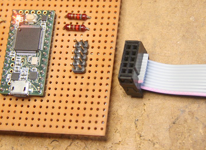

Und die Steckkontakte zum Flachbandkabel sollen unverändert die selbe
Pinbelegung haben wie in meinem Design. Das ist alles mit Absicht genau
so. Das Flachbandkabel wird auf der anderen Seite am PN532 so angelötet
wie du auf meinen Fotsos siehst. Einfach die Adern von oben nach unten
der Reihe nach auf dem PN532 anlöten und dann noch die LED.
9.)
Die riesige Massefläche gefällt mir nicht. Da wir ja keine Hochfrequenz
haben ist eine so große Massefläche auch gar nicht nötig. Sie birgt die
Gefahr dass kleine Partikel einen Kurzschluss verursachen. Das ist
gerade beim Battarie Anschluß unbedingt zu vermeiden, da eine Starter
Battarie richtig fett Saft liefert. Eine dicke Masseleitung am Rand der
Platine wie in meinem Design ist vollkommen ausreichend.
10.)
Der 7805 kann stehend montiert werden, da er bei einem Strom von 46mA
kein bißchen warm wird.
11.)
> Eigentlich könnte man ruhig die Relais durch Leistungs-Mosfet ersetzen, ...
Auf keinen Fall! MosFets sind hochsensibel. Sogar 8 Ampere
Leistungsmosfets habe ich reihenweise sterben sehen. Bedenke dass auch
ein Türöffner ein Elektromagnet ist der hohe Spitzenspannungen
verusracht wenn der Strom abbricht! Ein 10A Relais (siehe Stückliste)
mußt du dagegen erst mal kaputt kriegen. Hast du den Absatz "Life
Expectations" gelesen, wo ich genau dieses Thema erkläre?

Die 100 Nano, die du zugefügt hast, sind überflüssig. Denn weder der
Teensy noch der PN532 arbeiten direkt mit den 5 Volt. Beide haben einen
internen Spannungsregler, der nochmals auf 3,3 Volt runterregelt. Und
natürlich auch die nötigen Kondesatoren davor und dahinter. Die beiden
Elkos am 7805 sind hingegen nötig damit der nicht anfängt zu schwingen.
Sie sollten also daneben plaziert sein.
Also wie gesagt: Mein Design ist getestet und mit Oszilloskop geprüft.
Ich würde mich freuen, wenn du es so unverändert wie möglich übernimmst.

So - nun habe ich die meisten Sachen umgesetzt.
Da es mir noch nie passiert ist, trotz Lötstoplack, irgendwelche
Kurzschlüsse wegen dem GND-Layer zu machen, halte ich dies auch ohne HF
für eine gute Idee.
Zumal so mancher PCB-Hersteller wohl zu Recht bedacht darauf nimmt, ob
ja nicht zuviel Fläche freigeätzt werden muss - damit hätte er ja viel
mehr Verbrauch an Chemie...
Wenn also jemand das Layout haben will, kannst Du es hochladen, oder es
auch vorher nochmal ändern - wie auch immer.
Ich brauche dann jedenfalls mal eine PCB und bestelle heute oder morgen.
Grüsse, Josef
Ok. den 100n habe ich jetzt auch entfernt - ist wirklich unnötig. An den
internen Spannungsregler hatte ich nicht gedacht.
Grr - jetzt hat er die Dateien mehrfach angehängt - was für ein Forum
Mit dem Flachbandkabel könnte ich mit meinem Adafruit PN532 Board nicht
viel anfangen - ist das bei Dir wirklich zweireihig angeschlossen?
Und was man in Chile macht, musst mir auch noch bei Gelegenheit erklären
Übrigens was die Elektronikläden in Bayern betrifft, so spricht man dort
kein Deutsch mehr UND man bekommt dort außer beim großen "C" auch nichts
mehr - alles weg :-(
Wo ich herkomme ist es leider auch so, dass ich alles nur bestellen kann
- in Innsbruck gibt es nichts an Elektronikbauteilen. Übel!
Übrigens denke ich, dass ich diesmal Bilex in Bulgarien bestellen werde
- die mir von Deutschland bekannten verlangen allen Ernstes um die 20
EUR (!!) für 2 so kleine PCBs - eine Frechheit für eine Briefsendung.
Noch etwas - warum ich nun mit 2 Layern arbeite hat einmal den Grund,
dass mal keine Brücken braucht und weiters kein nennenswerter
Preisunterschied ist. Manchmal ist sogar ein E-Test bei Doublelayer
inkludiert.
Verstehe ich nicht.
Du siehst doch auf den Fotos wie ich das angeschlossen habe.
Auf deinem Board muss man das Kabel manuell anlöten?
Auf meinem Board wird einfach ein Flachbandkabel auf den entsprechenden
Stecker gepresst und dann auf die Platine gesteckt. Der große Vorteil
ist dass man die Platine einfach abstecken und wieder anstecken kann so
of man will. Du kannst sogar bei laufendem Teensy den Stecker zum PN532
einfach abziehen und wieder aufstecken. Der Teensy sendet dann einen
Reset zum PN532 und dann läuft alles wieder. Ich habe dir noch ein Foto
angehängt. Wie du siehst leuchtet die LED des Teensy. (Er hat den Fehler
entdeckt und signalisiert dies durch langsames Blinken)
Wenn du dieses Detail noch änderst ist dein letzter Entwurf perfekt.
Übrigens hatte ich in meinem Design mit Absicht den Elko und den
Spannungsteiler (15k / 220k) an den Analog Ground des Teensy
angeschlossen. Hier werden die 12V runtergeteilt auf weniger als 1 V.
Aber das ist nicht so wichtig.

Jetzt ist mir noch etwas wichtiges eingefallen:
Ich denke, wenn der 0,22 OHM Widerstand durchbrennt, bekommen die Relais
keinen "Saft" mehr und die Tür geht demzufolge nicht mehr auf. Oder
liege ich da falsch?
Schau Dir bitte auch die aktuellen Bilder nun an - Stecker und AGND...
Siehe Bild im Anhang. Darum leuchtete es mir zuerst nicht ein.
Ja, leider. Ich werde es nun halt so machen, dass ich es am Adafruit
anlöte und am RFID-Board steckbar mache.
Sorry - habe ich nicht gesehen. Das sollte ich auch noch hinkriegen.
> bekommen die Relais keinen "Saft" mehr und die Tür
Logisch. So ist das nun mal mit Sicherungen.
Wenn deine Wohnungssicherung rausfliegt, geht das Licht ja auch nicht
mehr an, wenn du den Lichschalter drückst.
Aber damit der 0,22 Ohm durchbrennt mußt du ja erst mal einen fetten
Kurzschluß haben, entweder im 7805 oder im Gleichrichter. Und in dem
Fall bekommen die Relais sowieso keine Ansteuerung mehr. Da macht es
dann keinen Unterschied mehr ob der 0,22 Ohm AUCH noch kaputt geht oder
nicht. Dann hast du sowieso schon den GAU.
Ja, die Platine sieht doch schon richtig gut aus!
Ich würde die beiden 820 Ohm etwas weiter weg vom Stecker plazieren,
damit beim Aufstecken der Stecker nicht auf den Widerständen landet.
Was willst du mit dem snip.png sagen ?
Das ist genau das selbe wie auf meinem Foto:
http://www.codeproject.com/KB/system/1096861/PN532.jpg
Was das externe Netzteil angeht: Ich habe darüber nachgedacht, dass es
am Besten wäre ein 12 Volt Wechselstrom Netzteil zu verwenden. Und zwar
weil - wie gesagt - der BD680 beim Durchschalten dann nicht jedes Mal
die Elkos im Netzteil entladen muss. Das ist auch für das Netzteil nicht
gut denn der BD680 schaltet u.U mehr als einmal pro Sekunde. Bei einem
simplen Trafo ist das kein Problem, weil der Trafo einfach in die Knie
geht.
Ich hoffe es kommt keiner auf die Idee da ein Schaltnetzteil
anzuschließen!
Im Übrigen würde ich für ein langlebiges Design gar keine
Steckverbindungen verwenden. Ich würde daher sie Power Buchse entfernen
und nur die Schraubanschlüsse vorsehen.
Hab ich gemacht.
Hm - ich hatte da wohl was falsch verstanden.
> geht.
Weißt Du aber, dass durch den Gleichrichter ca 1,4 Volt verloren gehen -
also beim Akku dann unter Umständen nur 10,6 Volt ankommen - das ist
seine Entladegrenze wenn ich nicht irre?
Logisch. Aber wie im Artikel beschrieben liefert ein 12V Trafo eine Peak
Spannung von 17 Volt.
Effektivspannung mit Wurzel(2) multiplizieren -> Peak Spannung.
12 Volt wären sowieso zu wenig, da die Battarie ja (wie im Artikel
beschrieben) permanent auf 13,6 Volt gehalten wird.

Da der BD680 mehrmals pro Sekunde durchschaltet - wäre eine Hysterese da
nicht das Richtige, um das zu verhindern. Zum Beispiel wenigstens 0,5
Volt oder so?
Oder, sobald der Akku die richtige Ladekapazität erreicht hat, erst
wieder in einer Stunde oder so wieder schalten/messen?
Dann wäre zwar eine Verzögerung zwischen Auftreten eines Fehlers und dem
Detektieren des Fehlers - wäre aber eventuell verkraftbar?
Ich habe gerade nachgedacht, wie ich das bei meinen Alarmanlagen gemacht
habe - ich setzte einen Laderegler dazwischen - der hatte eine
Hysterese.
Der Laderegler verlängerte die Messintervalle mit steigendem
Ladezustand. Das würde bedeuten, dass auch der Teensy die Messintervalle
flexibel gestalten könnte.
Die Akkus hielten so zwischen 3 und 5 Jahren (Bleigel). Der Kunde
betreibt die Geräte im "Dauerbetrieb", da er sie stets einsatzbereit -
also voll geladen haben will. Man muss wissen, dass diese Alarmanlagen
"mobil" eingesetzt werden und in einem Peli-Case sitzen ;-)

von Elmü M. (elmue)
Hallo
Selbstverständlich hat mein Code eine Hysterese!
Das kannst du im Sourcecode sehen.
Die Hysterese ist 13,5V und 13,7V.
Wie ich im Artikel beschrieben habe, ist bei 13,6 Volt der
Innenwiderstand der Battarie extrem hoch. Das führt dazu, dass selbst
ein mickeriger Ladestrom von 200mA die Spannung sehr schnell ansteigen
läßt.
Deshalb schaltet der BD680 ca einmal pro Sekunde.
Meine Schaltung ist derzeit für einen Trafo ausgelegt.
Wenn jemand ein Gleichspannungsnetzteil verwenden will, muß das >15 Volt
haben und am Collector des BD680 sollte ein zusätzlicher Widerstand
sein, der den Ladestrom begrenzt. In meinem Design ist das nicht nötig,
da der Trafo einfach in die Knie geht, wenn er über den BD680 mit der
Battarie verbunden wird. Bei einem Gleichspanungsnetzteil, das richtig
Saft liefert, wäre das nicht der Fall.
Deshalb nochmal: Es sollte ein 12 Volt Trafo angeschlossen werden oder
ein Widerstand sollte zugefügt werden um nicht die Lebensdauer des BD680
unnütz zu verkürzen.
Aber es ist keine gute Idee ein Gleichspannungsnetzteil zu verwenden, da
in vielen Steckernetzteilen billige Bauteile ohne ausreichende Kühlung
verbaut werden, die mit Sicherheit keine Lebensdauer von 30 Jahren
erreichen.
Deshalb sollte einfach nur ein 12 Volt Trafo angschlossen werden. Ich
habe in all den Jahren des Reparierens von elektronischen Geräten noch
nie erlebt, dass ein Netztrafo seinen Geist aufgegeben hätte.
Habe eine Möglichkeit gefunden; hier:
https://drive.google.com/open?id=0B4epHiSqle8_TmM4amZocGxsZnc
Die Dateien wurden mit der Version 7.6 erstellt - konvertieren für
ältere Versionen ist wohl etwas kompliziert...
Grüsse
von Elmü M. (elmue)
Schade.
Es öffnet sich zwas in meinem Eagle aber es werden 4 Fehler angezeigt
und die Masseflächen fehlen.
Hallo, Elmü!
Die Masseflächen werden dann berechnet, wenn man auf "Ratsnest" klickt
(dazu musste ich für jeden der beiden Layer ein Polygon erstellen und
deren Signale auf "GND" benennen).
Die kostenlose Eagle-Variante könntest Du ja bei cadsoft einfach
downloaden - es sei denn, Du hast eine andere Variante am laufen, die Du
nicht verlieren möchtest.
Ansonsten kann ich die benötigten Ansichten erzeugen und sie Dir senden.
von Elmü M. (elmue)
Habe gerade dein Board auf Codeproject hochgeladen.
Allerdeings mit einigen Änderungen:
Du hattest Door1 und Door2 vertauscht.
Den Powerplug habe ich entfernt. Wer 30 Jahre Lebensdauer will darf
keine Steckverbingungen verweenden, die eines Tages oxidiert sein
werden.
Viele deine Beschriftungen waren unlesbar weil unter dem Bauteil oder
weil sie sich mit anderen Berschriftungen überschnitten.
Alle Leitbahnen sind jetzt unten.
Der Sicherungswiderstand hatte das falsche Package.
Statt 1µ hattest du 10µ. Das macht einen Widerspruch mit der
Bestückungsliste.
1N4148DOS35-7 sah sehr verwirrend aus.
Die Powerleitbahnen habe ich breiter gemacht.
Das (+/-) für die Battarie hatetst du im falschen Layer.
