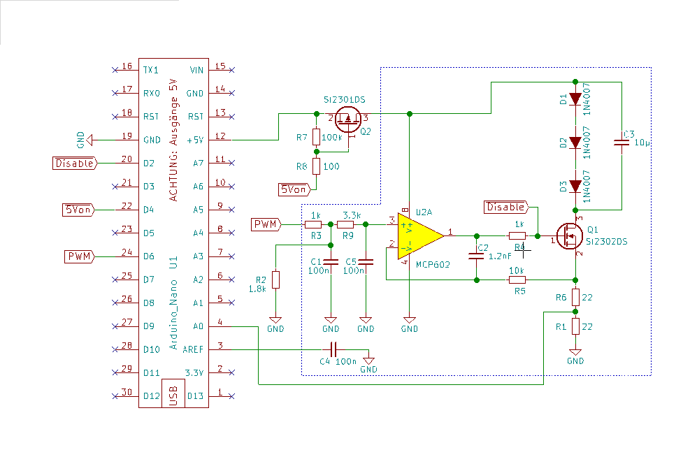

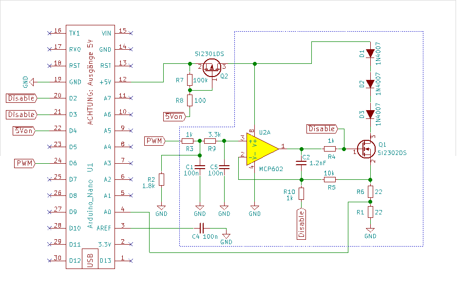

Ich versorge eine Laserdiode über eine Konstantstromquelle mit einer
langsam ansteigenden Rampe.
Wie kann man erkennen, wann sie anfängt zu lasern?

Ich projeziere das Licht an die Wand. Schon bei 1 mA kann man einen
roten Fleck sehen - das ist aber mit Sicherheit kein kohärentes Licht.
Der Laser ist so ein chinesischer Billigheimer mit Vorwiderstand, mit
rotem Licht und Imax < 40 mA. Den Widerstand habe ich überbrückt und
betreibe das Ding gerade mit einer steuerbaren Konstantstromquelle.
Die Schwellspannung entspricht ungefähr einer grünen LED.

Genau das zu vermeiden, war mein Ziel. Mag sein, dass meine Lösung etwas
übertrieben ist, aber sie funktioniert:
Der Teil im gestrichelten Kasten ist der eigentliche Treiber, der
Arduino steuert das Ding, indem er zunächst das Gate von Q1 auf GND
klemmt, dann über Q2 Spannung anlegt, nach einer kurzen Einschwingzeit
das Gate freigibt (Ausgang als Eingang geschaltet) und zum guten Schluss
per PWM den Strom mit einer Rampe auf den Sollstrom hochregelt.
Zum Ausgleich einer schwankenden PWM-Amplitude ist noch ein digitaler
I-Regler eingebaut, der den Strom nachregelt.
Läuft auf dem Steckbrett - abgesehen von den üblichen Wackelkontakten
und Übergangswiderständen mit Eigenleben - ziemlich gut.
(Die 3 1N4007 waren zu Beginn meiner Experimente der LD-Simulator. Jetzt
ist dort die LD angeklemmt. Der Kondensator parallel zur LD ist nicht
nötig.)
Das ist auch zum Justuiren einer solchen Schaltung eine gute Idee, aber
ansonsten ist die Schaltung ein Beispiel, wie man es nicht macht.
Der Opamp möchte eine stabile Spannung sehen, und deshalb gehört dort
ein Kondensator hin, aber dann funktioniert die Stromquelle mit dem
P-FET nicht mehr richtig und kann dir den Laser umbringen...
Nochmal die selbe Frage: bist du sicher?
Das Verhalten der Laserdiode, das du beschreibst, entspricht genau dem
Verhalten einer "gegrillten" Laserdiode. (Laserschwelle nicht klar
erkennbar, Licht nicht fokussierbar). Woher weißt du, dass die Quelle
zuverlässig funktioniert, wenn der Laser sich genau so benimmt, als
hätte die Quelle nicht funktionert?
Oder ist das nicht mehr der letzte Stand? Ich will nicht ausschließen,
dass ich eine entsprechende Meldung im Thread überlesen habe.
Deine Schaltung finde ich nicht unbedingt übertrieben aufwändig, aber
ein paar Sachen hätte ich anders gemacht:
- ich persönlich würde den Disable nicht von einem µC-Pin direkt auf das
Gate des Regeltransistors geben. Wenn du ein zusätzliches Disable willst
(obwohl du schon ein 5Von hast), dann hätte ich zur Not noch eine open
drain Stufe dazwischen gepackt. Dann kann der µCPin über Disable zwar
disablen, aber - egal was die Software macht - er kann nicht selbst
einen Überstrom verursachen.
- deine Schaltung lebt davon, dass du die Signale in der richtigen
Reihenfolge schaltest. Wenn z.B. PWM aktiv sein sollte bevor 5Von aktiv
ist, dann läuft der Integrator an den oberen Anschlag. Sobald du dann
5Von angeschaltet wird ist der Laser hin. Eine Möglichkeit wäre, Q2 über
die Gatebeschaltung so langsam einzuschalten, dass der Integrator Q1
beliebig gut nachregeln kann während Q2 langsam anschaltet.
- das selbe, was für 5Von gesagt wurde, gilt auch für disable: wenn du
das Disabling beendest während der Integrator nach oben gelaufen ist,
ist dein Laser kaputt.
- und zu guter letzt: wenn der Offset deines OPV zufällig in der
falschen Richtung liegt, dann läuft der Integrator auch schon an den
oberen Anschlag, wenn PWM noch inaktiv ist. In dem Fall wird das erst
Aktivieren von 5Von den Laser zerschießen.
Ab 12 mA sieht man die typischen Interferenzeffekte von kohärentem Licht
- kaputt kann er also nicht sein. Nur wann er genau anfängt zu lasern,
das kann man ohne Messung nicht gut feststellen.
Warum nicht?
Ich will eigentlich keinen Disable - ich will nur verhindern, dass der
OpAmp beim Power Up irgendwelche Dinge tut, die den Laser killen
könnten.
Genau. Die Software muss schon tun, was sie soll und der Reset-Zustand
des Controllers ist ein sicherer Zustand für alles zusammen.
> Wenn z.B. PWM aktiv sein sollte bevor 5Von aktiv ist, dann läuft der
Das ist in der Tat ein Problempunkt, aber der Zustand ist leicht
erkennbar: der ADC misst 0.
Der Parameter des I-Reglers ist ziemlich klein, er reagiert also sehr
sanft auf Abweichungen. Der Controller hat viel Zeit, den Zustand "keine
Last" zu erkennen.
> Sobald du dann 5Von angeschaltet wird ist der Laser hin. Eine
> Möglichkeit wäre, Q2 über die Gatebeschaltung so langsam einzuschalten,
> dass der Integrator Q1 beliebig gut nachregeln kann während Q2 langsam
> anschaltet.
Das habe ich durch das Einschaltprotokoll (incl. Rampe) verhindert.

Hp M. schrieb:
> aber ansonsten ist die Schaltung ein Beispiel, wie man es nicht macht.
Der Kondensator ist am Regler des Arduino, deswegen hab ich ihn auf dem
Steckbrett weggelassen. Aber du hast Recht, auf einer Platine muss er
vorhanden sein.
Na ja, bei jedem sichtbaren Laser, den ich bisher in den Fingern hatte,
konnte man die Laserschwelle deutlich an der steigenden Intensität
erkennen. Und etwas, was nach Speckle aussieht, kann man auch ohne
Lasertätigkeit noch bekommen (einfach weil auch beim gegrillten Laser
das Licht noch aus einer sehr kleinen Fläche kommt - für 1µm
Kohärenzlänge reicht auch noch das Licht einer LED aus). Aber ich will
dir nicht einreden, dass dein Laser kaputt ist - wenn du meinst, er geht
noch, dann schön für dich.
> Warum nicht?
Hab ich doch schon geschrieben:
Wechler ADC? Der an A0? Das nützt dir leider nichts. Klar fließt kein
Strom, wenn 5Von inaktiv ist, wo sollte der auch herkommen. A0 zeigt
also 0V an. Aber wenn der Offset des OPV zufällig in die ungünstige
Richtung geht, dann läuft der OPV-Ausgang an die obere Begrenzung. Das
siehst du A0 nicht an, aber am Gate von Q1 liegt dann die volle
Versorgung an.
Und wenn das der Fall ist (50% Chance), dann wird beim (schnellen)
Einschalten von Q2 über 5Von der Strom zunächst mal auf seinen
Maximalwert springen (denn Q1 ist voll aufgesteuert).
Der Integrator regelt den Strom dann zwar nach unten. Das dauert auch
nur ein paar µs (so dass du über den ADC nichts davon mitkriegst), aber
für die Laserdiode ist das schon viel zu lang. Wenn der Laser in dem
Fall nicht kaputt gehen sollte, dann alleine wegen des relativ großen
Messwiderstands (44 Ohm), der auch als Vorwiderstand wirkt.

von Uhu U. (uhu)
> erkennen.
Uhu U. schrieb:
>> Irgendwo zwischen 10 und 12 mA nimmt die Intensität des Lichtes deutlich
>> zu, aber Interferenzeffekte kann man schon vorher sehen.
Du meinst C2? Der ist eigentlich nur dazu da, die KSQ am Schwingen zu
hindern.
Träte der Zustand ein, den du beschreibst, würden bei 5 V ca. 100 mA
durch den Laser gejagt - der darf aber nur < 40 mA bekommen, wäre also
mit ziemlicher Sicherheit hinüber. Er lebt aber noch.
OK, ich gehe davon aus, dass die Software tut, was sie soll. Sie ergänzt
die Defizite der Schaltung.
Mein Problem ist, dass ich einfach nicht einschätzen kann, was der OpAmp
beim Einschalten veranstaltet. Deswegen blende ich den Moment per
Software aus.
von Falk B. (falk)
@Achim S. (Gast)
>Versorgung an.
Um das zu verhindern hatte der seelige Jim Williams (RIP) mal einen
Lasertreiber gebaut, der sowohl dem Treibertransistor den Saft abgedreht
als auch der Ist-Wert Messung 100% Strom vorgegaukelt hat.
AN90 von Linear Technology, Seite 3, Figure 2
www.linear.com/docs/4179
Wobei ich an dem ENA Anschluß noch einen 4k7 Pull-UpWiderstand
spendieren würde, wenn der von einem uC getrieben wird, der im Reset
hochohmig ist.
Die Versorgung des OPV würde ich nicht schalten, die der Laserdiode muss
man auch nicht, wenn man diese Schaltung verwendet.
von Falk B. (falk)
@Uhu Uhuhu (uhu)
Das ist reines Glück.
>Software aus.
Reicht aber nicht. Das hat der Achim S. schon richtig erkannt.
von Achim S. (Gast)
Ah, ok: die Stelle im Thread hatte ich vorher tatsächlich überlesen.
> hindern.
Ich weiß schon, wozu C2 da ist ;-) Was ich nicht weiß (aber was du
unbedingt um deines Lasers wegen wissen solltest) ist, auf welchem
Potential das Gate von Q1 liegt, wenn Q2 sperrt. (einfach mal
nachmessen...)
Ganz so schlimm ist es nicht: in dem Fall begrenzt nämlich nicht Q1 den
Strom: durch den Spannungsabfall am Laser bleibt nicht mehr gar so viel
Spannung für die "Vorwiderstände" (44Ohm) übrig.
Trickreich...
Ich hab damals (in meiner Diplomarbeit, vor einigen Jahrzehnten) den
Laser per Default kurzgeschlossen (mit einem parallel liegenden FET).
Wenn die Stromquelle am Anfang rumzicken sollte floss der Strom über den
FET und ließ den Laser kalt. Erst wenn die Stromquelle stabil war, wurde
der parallele Strompfad langsam abgeregelt, so dass der Strom auf den
Laser überwechselte.
von Uhu U. (uhu)
Ich sorge  dafür, dass der ganze Laser-Apparat zu Beginn stromlos ist.
Der µC bekommt sein Power-on-Reset und alle Ausgänge sind hochohmig, das
Gate von Q2 liegt auf Source-Potential => es kann nichts passieren.
Dann initialisiert der µC und zieht dabei /Disable von hochohmig auf
niederohmig GND und /5Von auf 1, der OpAmp ist stromlos => es kann
nichts passieren.
Dann kommt irgendwann der Aufruf, der das Startprotokoll ankickt:
- /5Von auf 0, PWM auf 0 (der wird dabei ganz abgeschaltet, um die
  Restsauereien zu unterdrücken, die FastPWM bei 0 noch produziert)
- Einschwingpause
- /Disable hochohmig
- Einschwingpause
- Start der Rampenfahrt bis zum Sollwert. (Das dauert bei 15 mA ca.
  30 ms)
Ich sehe nicht, wie dabei C2 aus dem Ruder laufen könnte.
von Uhu U. (uhu)
> nachmessen...)
Das ist so lange egal, wie Q2 sperrt. Bevor der aufgemacht wird, wird
das Gate von Q1 mit dem /Disable auf GND geknüppelt. Damit ist das
Gatepotential von Q1 bekannt.
von Falk B. (falk)
@ Uhu Uhuhu (uhu)
Wenn deine PWM 0V ausgibt, der OPV aber -5mV Offsetspannung hat
(Toleranz), dann "sieht" der OPV 5mV Sollwert. Der IST-Wert ist aber 0V,
weil der Treibertransistor gesperrt ist. Der Integrator versucht das
auszugleichen und rennt bis nach V+ am Ausgang des OPV. Wenn du dann den
Treibertransistor freigibst, schaltet der voll durch.
Eben das verhindert die Schaltung von Jim Williams, imdem er eine
riesige IST-Spannung vorgaukelt. Soviel Offsetspannung hat kein OPV ;-)
Damit rennt der Integrator am Ausgang nach GND. Das ist ein sicherer
Ausgangspunkt zur Freigabe des Treibertransistors.
von Falk B. (falk)
@ Uhu Uhuhu (uhu)
Aber nicht die Ausgangsspannung vom OPV! Der übernimmt dann!
von Uhu U. (uhu)
D.h, ich müsste den invertierenden Eingang des OpAmp noch mit einem
weiteren (invertierten) Disable auf 5 V klemmen.
von Falk B. (falk)
Schau ins Dokument!
von Uhu U. (uhu)
Da bin ich gerade dabei. Mir ist nicht ganz klar, was die Diode zwischen
der Basis von Q1 und dem Eingang macht.
von Falk B. (falk)
@ Uhu Uhuhu (uhu)
Die zieht den Sollwerteingang runter, wenn der Laser ausgeschaltet ist.

von Uhu U. (uhu)
Mit der entsprechenden Programmerweiterung und der Verdrahtung sollte
auch der Fall beherrscht werden:
Im abgeschalteten Zustand:
- Disable 1
- PWM wird als Port-Ausgang geschaltet und auf 0 gesetzt
Eingeschaltet:
- Disable hochohmig
Der Rest wie gehabt.
