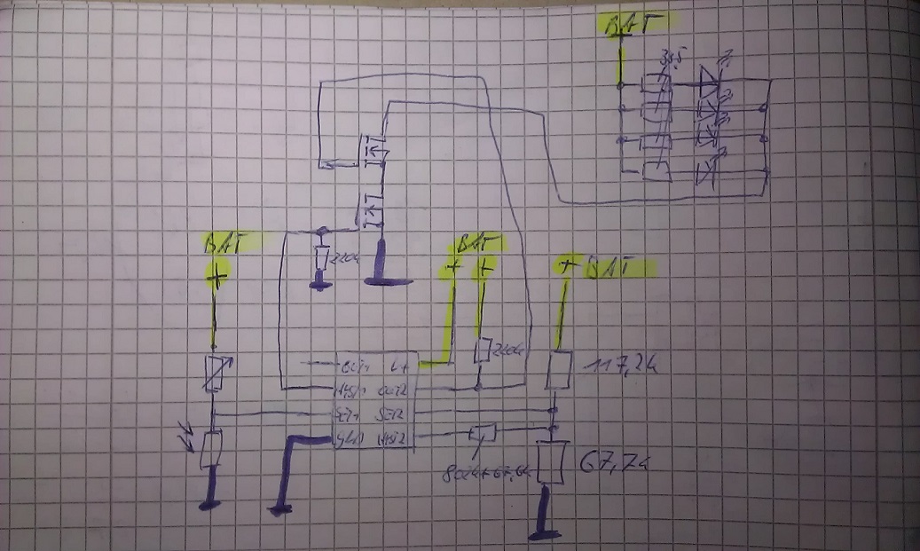

für eine Solarlaterne möchte ich mittels dem ICL 7665 eine
Unterspannungsabschaltung realisieren.
Über einen FET werden vier LED`s geschalten, dieser wiederum wird von
dem ICL 7665 angesteuert.
Die Abschaltschwelle liegt etwa bei 3,28V und die Einschaltschwelle bei
etwa 3,55V.
Versorge ich die Schaltung mit einem Netzteil und regle die Spannung
runter und wieder hoch, so stellt sich das gewünschte Verhalten der
Schaltung ein.
Nun zu meinem Problem, wird die Schaltung von einem Akku gespeist und
dieser nähert sich der Abschaltspannung, fängt die Gate-Source-Spannung
des FET`s an zu schwingen. Und das obwohl eine Hyterse eingestellt ist,
die das verhindern soll. Der blaue Verlauf in angehängetr Abbildung
entspricht der Gate-Source-Spannung und der rote Verlauf der Spannung am
Set-Eingang.
Auffällig ist, dass die Spannung am Set-Eingang bzw. am Hyst-Ausgang
nicht schwingt.
Kann es sein, dass der FET die Schwingung verursacht und nicht der ICL
7665?
Habe ich bei der Ansteuerung des FET`s irgendwas vergessen?
Der Schaltplan befindet sich im Anhang.
Der andere Komparator des ICL 7665 wird als Dämmerungsschalter verwendet
und funktioniert auch soweit.
Ich hoffe ihr könnt mir weiterhelfen.

Gast #4643130
Mit Hysterese? Gewöhnlich bekommt man die nur, wenn man das
Ausgangssignal eines OP mit dem Eingangssignal Set über
einen Widerstand MITKOPPELT, was aber bei der Schaltung
links nicht der Fall ist. Rechts hast du es ja gemacht.
Deine FETs in Serie zu betreiben ist schon mutig, weil
der obere, wenn der untere sperrt, kein Bezugspotenzial
hat. Er schwebt einfach. Ich hab mich jetzt nur eine viertel
Stunde mit dem Datenblatt und deiner Schaltung beschäftigt,
aber da wirst du wohl noch mal was ändern müssen, zumal die
Hyst-Ausgänge einen anderen Ausgangs-FET (Open-P-Drain)verwenden,
als die Out-Ausgänge mit ihrem Open-N-Drain (s.S. 6 Datasheet).
220k Widerstände als Pull-Downs scheinen mir etwas hochohmig
oder liegt das nur an der Lesbarkeit deines Plans?
Halte dich bitte an die Apps im Datenblatt.
OP #4643301
Der linke Teil ist ohne Hysterese, ja.
> hat
Ich denke aber, dass das soweit ok ist. Sperrt der untere, schwebt die
Source des oberen zwar aber denoch ist der Stromfluss unterbrochen.
Zumal die Schwingung auftritt, wenn der untere FET niederohmig ist.
Nur ist die Frage warum?
Den Pulldowm-Widerstand werde ich ggf. ändern, glaube aber nicht, dass
es Auswirkung auf die Schwingung hat.
#4643329
> 7665?
Kann es sein, dass dein Dämmerungssensor die Schwingung veruracht (Gate
koppt kapazitiv auf Drain und das damit verbundene Source koppelt über
Gate an die hochohmigen 220k ?
Denn der Dömmerungssensor braucht auch noch eine Hysterese, möglichst
stärker als der Unterspannungssensor.
Auch würde ich den Ausgang des Dämmerungsssensors auf den
Spannungsteiler des Unterspannungssensor wirken lassen (V+ dieses
Spannungsteilers istd ann HYST1), so dass nur ein Schalttransistor nötig
ist.
Und ich würdee den MOSFET mit zusammengeschaltetem HYST2 und OPUT2
ansteuern als PushPull Ausgang, die Rückkopplung erfolgt dann von diesem
Hyst/Out per hochohmigem Widerstand (leicht anders zu erechnen).
OP #4643393
Ich hatte mir die Gate-Source-Spannung des Dammerungsschalter-FET`s
angeschaut und diese ist stabil und schwingt nicht während die des
Untersapnnungs-FET`s schwingt. Also schliese ich eine derartige
Rückkopplung, ausgehend von dem Dämmerungsschalter, aus.
Während des Versuchs ( bei dem die Schwingung auftritt) ist die Spannung
am Set-Eingang des Dämmerungsschalters weit über der Einschaltschwelle,
so dass sich auch ohne Hysterese keine Schwingung ausbilden sollte (was
auch nicht passiert).
> ist.
Das ist eine gute Idee, das werde ich so machen falls sich meine
Schaltungsvariante auf biegen und brechen nicht als funktional erweisen
sollte.
HYST2 und OUT2 sin aber nicht invers zu einander (nur HYST1 und OUT1),
das würde zum Kurzschluss führen.

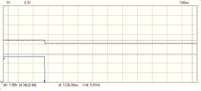

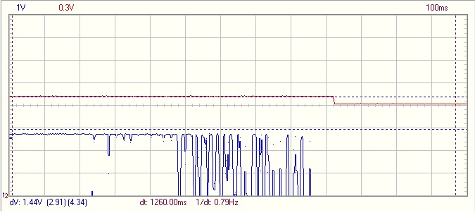

OP #4646077
Ich habe die Schaktung ohne den Dämmmerungsschalter getestet und es
zeigt sich das gleiche Verhalten. Ein Einfluss des DS schließe ich damit
aus.
Weiterhin habe ich den FET der Unterspannungsabschaltung rausgenommen
und an Out2 nur den Pull-Up-Widerstand belassen.
Ich habe den Akku mit ca. 1 A belastet, um die Spannung etwas schneller
absinken zulassen. Dabei ist die Last unabhängig von der
Unterspannungsabschaltung.
In Abbildung 1 im Anhang ist der Schaltvorgang bei erreichen bzw.
unterschreiten der Abschaltspannung zu sehen. Der rote Verlauf ist die
Spannung an Set2 und der blaue die Spannung an Out2. der ober Cursor
markiert die Schaltschwelle.
Es ist klar zu erkennen, dass die Spannung an Out2 anfängt zu springen.
Hier ist der Übergang bedingt durch den ca. um Faktor Zehn höheren
Laststrom relativ schnell abgeschlossen. Werden die LED`s als Last
angeschlossen zieht sich der Übergangsvorgang entsprechend länger hin.
Nun ist die Frage warum?
Eigtl. sollte die Schaltung schon bei erstmaligen unterschreiten der
eingestellten Schwelle "kippen" und die Hysterese dafür sorgen, dass es
nicht zur Schwingungsanregung kommt. Der rote Verlauf zeigt die Hysterse
nach "kippen" der Schaltung, nur eben mit dem vorhergehenden
Spannungsgehampel an Out2.
Ich habe bich einen zweiten ICL7665, mit dem werde ich die Schaltung
nocheinmal probieren.
OP #4653643
ich habe jetzt die Unterspannungsabschaltung (ICL 7665, FET,
Widerstände, LED`s) nocheinmal auf einer Steckplatine mit gleichen
Werten aufgebaut. Und siehe da es funktioniert so wie es soll(siehe
Abbildung im Anhang). Kein unerwünschtes zappeln der Spannung bei
erreichen der Schaltschwelle.
Es liegt also scheinbar am Aufbau der Lochrasterplatine. Im Grunde liegt
der Unterschied zur Steckplatine nur unterschiedliche Leitungslängen,
wobei die bei der Steckplatine deutlich länger sind.
Ich weiß nicht an was es liegen könnte. Vielleicht hat hier noch jemand
eine rettende Idee?
