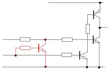

von Fire H. (fireheart)
Bernd B. schrieb:
> Nun muss ich irgendwie hardwaremäßig sicher stellen, dass alle Ausgänge
> solange auf Low sind, damit mir später vor dem Initialisieren nicht 4
> Motoren gleichzeitig angesteuert werden und durch den Strom alles
> durchbrennt.
Ich versteh das prinzipiell schon, dass man sich - gerade in der
Entwicklungsphase - und wir alle hier bauen vermutlich eher Prototypen
als Massenprodukte - gegen falsch angesteuerte Signale schützen will,
damit eben im Fall des Falles nicht gleich alles in Flammen aufgeht.
Ich hab mir in solchen Fällen zumeist ein paar "Ableittransistoren"
geleistet, d.h. wenn zwei Signale nicht gleichzeitig anstehen durften,
weil sonst irgendwelche Steuertransistoren die Versorgungsspannung
kurzschließen, dann hab ich mit dem einen Signal das andere über einen
Transistor auf Low gesteuert. Ist sicherlich nicht die sauberste Lösung,
spart aber manchen Wutanfall...
