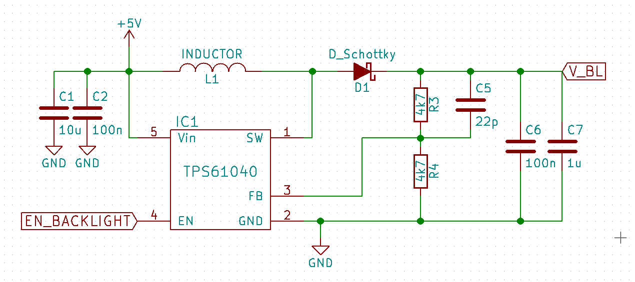

Ich bestellt demnächst 2 verschiedene Muster TFTs.
Ihre dazugehörige Hintergrundbeleuchtung hat folgende Daten:
- 9,6V 180mA
- 16V 40mA
Zur Verfügung habe ich allerdings nur 3,3V und 5V.
Kennt jemand einen passenden LED Treiber oder eine Grundschaltung,
welche mir die Spannung hochwandeln kann. Ich suche eine möglichst
preisgünstige Lösung.

von Quax (Gast)
Kannst du mal die Quellen deiner TFTs angeben?
von Matthias F. (frank91)
von Quax (Gast)
Der LM2704 sollte für deine Zwecke reichen.

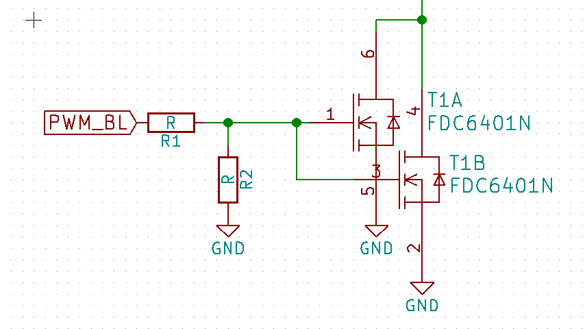

von Dennis X. (Gast)
Hier mal meine Realisierung an einem 480x272 TFT.
Die Masse der LED Hintergrundbeleuchtung wird über die FETs durch PWM
gedimmt. Das ganze kann über den EN Pin auch ganz abschaltbar gemacht
werden.
Eigentlich Standard Schaltung aus dem Datenblatt.
Hab mir noch notiert gehabt, diesen FET zu verwenden: FDC6303N
Grüße
Dennis
EDIT : Die 4k7 sind natürlich Quatsch, da musst du ins Datenblatt
schauen für die genauen Werte die du brauchst. Ein kleiner Vorwiderstand
ist natürlich vor den LEDs auch noch dran.
von Rudolph R. (rudolph)
Hmm? Der schraubt an einer Stromquelle doch nur die Verlust-Leistung
hoch?
> gedimmt.
Das klingt auch alles anderes als gesund, dafür hat das Teil doch den
Enable Pin.
Rudolph R. schrieb:
> Die haben aber auch welche mit LED-Treiber gleich eingebaut.
> Das hier zum Beispiel, inklusive FT813:
> http://riverdi.com/wp-content/uploads/datasheet/RVT70UQFNWC0x_Rev.1.3.pdf
> Da kann man 5V/540mA für die LEDs dran klemmen und 3V für die Logik.
Ja das hatte ich auch gesehen. Allerdings bevorzuge ich eine Lösung mit
RGB Schnittstelle statt dem FT813.
Danke beide sehen auf den ersten blick passend aus :-D
Ich bin inzwischen auch auf den LT1930 gestoßen.
Einer von diesen 3 wird es wohl werden.
