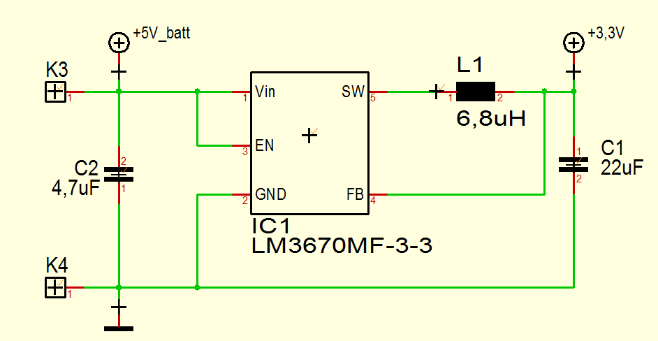

für mein jetziges Projekt habe ich einen Schaltregler gesucht, der mir
aus einer 5V Quelle 3,3V herstellt und das möglichst effizient. Die
Webbench von TI warf mit den LM3670-3.3 heraus, welcher aufgrund der
wenigen externen Bauteile auch recht gelegen kommt.
Nun habe ich den ersten Kandidaten aufgelötet (man sind die Dinger klein
;D). Anschließend habe ich das Multimeter dran gehalten und schon die
erste Verwunderung: Ausgangsspannung war eta 3,8V. Mhh, deutlcih zu
viel. Naja war keine Last dran. Also mit Last normal gemessen: 2,8V.
Jetzt also deutlich zu wenig.

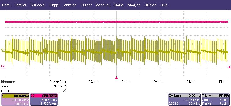

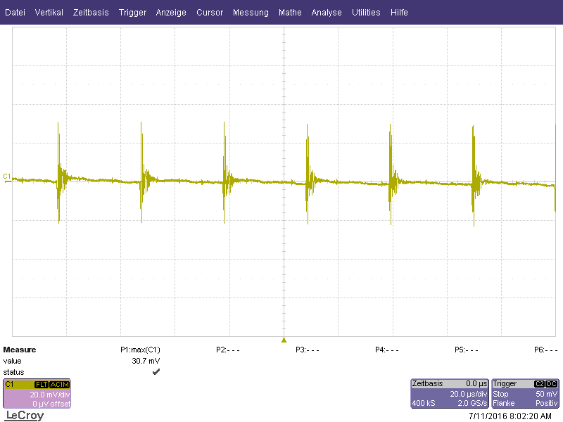

Heute morgen hatte ich die mal ein Oszilloskop dran zu halten. Die
Spannung sieht eigentlich ganz gut aus. Lediglich der in Bild 3
dargestellte Rippel von etwa 50 mVpp war zu sehen. Das würde mich
eigentlich nicht groß stören.
Die Frage ist: Wieso bekomme ich nur 2,8V ???
Ich freue micht über jeden hilfreichen Tipp.
Vielen Dank,
M.W.

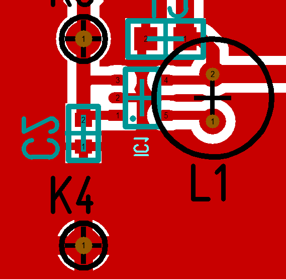

P.S.: Schaltplan und Layout sind auch angehangen. Bitte steinigt mich
nicht für das Layout ist mein erster Schaltregler. Bin hier für
hilfreiche Kritik auch sehr dankbar.
Gast #4644206
Deine Ausgangsspannung schwingt. Schau Dir mal Dein Oszi-Bild nochmal
genau an. Da erkennst Du dass das Spannungslevel links etwas höher ist
als rechts. Stell mal eine größere Zeit an Deinem Oszi ein. Dann wirst
Du mit hoher Wahrscheinlichkeit ein deutliches Schwingen der
Ausgangsspannung erkennen.

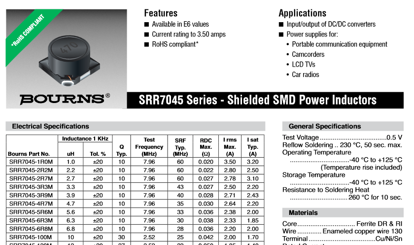

Marc H. schrieb:
> Was für ein C2 hast du genommen? 4,7uF alleine reichen nicht als
> Auswahlkriterium! Bei Cout wird 10uF empfohlen. Zudem 4,7uH oder 10uH!
> Du hast 6,8uH
Die Bauteile habe ich fast komplett so bestellt, wie sie in der Webbench
von Ti angegeben waren. C1 und C2 haben jeweils nur ein paar mOhm ESR
(ich glaube unter 10, den genauen Wert hab ich gerade nicht im Kopf).
Und die Induktivität gab mir die Webbench auch so aus. Auch diese hat
nur ein parr mOhm
Gast #4644220
Wie 7uptrinker schon sagte:
Deine Ausgangsspannung schwingt niederfrequent.
Kannst du mal ein Oszi-Bild mit deutlicher größerer Zeitbasis machen?
Vielleicht sogar eines im Leerlauf und eines unter Last?

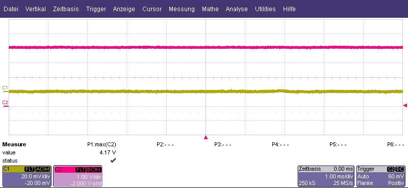

OP #4644264
so hier nochmal die gewünschten Oszi-Bilder:
ohne Last ergibt sich momentan einer Ausgangsspannung von etwa 4,1V
(noch höher als gestern :O) aber wie es aussieht ohne große
Schwingungen.
mit Last liegt die Spannung bei den erwähnten 2,8V, hat aber in der Tat
eine Rechteckschwingung von grob 50mVpp drauf. Ist das denn schon zu
viel? meine Anwendung würde es eigentlich nicht stören, aber kann das
Schuld an den 2,8V sein.

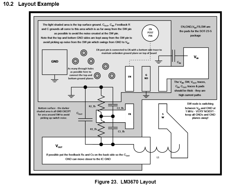

Der Feedback gehört nicht an die Spule sondern an den
Ausgangskondensator...
Marc H. schrieb:
> Zudem 4,7uH oder 10uH! Du hast 6,8uH
Naja, wird schon passen...
M. W. schrieb:
> Bitte steinigt mich nicht für das Layout ist mein erster Schaltregler.
Finde die Strompfade und optimiere sie... ;-)
http://www.lothar-miller.de/s9y/categories/40-Layout-Schaltregler
Im "Layout Example" im Datenblatt ist die Masseanbindung deutlich besser
als bei dir...

Lothar M. schrieb:
Ja, direkt nach dem Filter ist besser. Ich meine prinzipiell ist das ja
alles ein Punkt, aber ich weiß bei Feedback und ähnlichem erst direkt
nach dem Filter abgreifen (bei der zweiten Platine hab ich glaube ich
eine Fläche darauf gemacht, ist das auch schon besser ?)
> als bei dir...
Du meinst, meine ist eher doof, weil sie direkt unter dem IC mit einer
recht kleinen Leitung durchgeht?

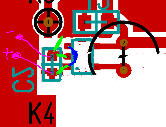

Gast #4644343
Falls es tatsächlich am Layout liegen sollte, hier ein Vorschlag, wie du
deine Leiterplatte noch "Umstricken" könntest.
- IC runter und Kupferfläche drunter weggkratzen
- auch im unteren Bereich das Kupfer entfernen (Abstand zum SW)
- C2 näher an Pin 1 / 2 (mit kurzem dicken Draht dran fädeln, oder
direkt über Lötzinn -Klecks)(grün)
- Masse-Pin dick und fett mit Fläche verbinden (grün)
- Vin zum Test über "Freiluft-Leitung" verdrahten (pink)
- Drahtbrücke an EN (blau)
OP #4644367
Danke, aber mach ich das Layout dann neu und ätz das hier in der Arbeit
nochmal oder aber ich lebe mit den 2,8 V, das müsste in der Anwendung
noch funktionieren (könnte lediglich die Reichweite des angeschlossenen
Funkmoduls versauen :( )

Ich hab gerade gesehen, dass die Webbench auch einen Layout-Vorschlag
generiert. Vielleicht schaust dir den mal an.
Das ganze steht und fällt damit, die Induktivität der Leitungen mit
einem großen di/dt klein zu halten und den Einfluss der SW-Leitung auf
den Rest der Schaltung gering zu halten.

Diese kleinen Bissgurken mit 1MHz möchten nicht irgendwelche "Flächen",
sondern dort zählt angesichts der hohen Schaltfrequenz jeder mm (1MHz
RECHTECK enthalten durchaus wesentlich höhere Frequenzen!).
Sieh dir das Beispiellayout an und überlege für jede der weniger als 10
Leitungen genau, warum die das so und nicht anders gemacht haben. Und
überleg dir, warum in der Nähe der Spule kein Kupfer ist (diese
Kupferfluterei ist in so einem hecktischen Schaltregler unberechnbar).
Das steht alles im Bild 23 im Datenblatt und auch im Link von mir.
Ich vermute, dass zudem die bedrahtete Spule vermutlich für diese
Frequenz suboptimal ist...

#4644436
M. W. schrieb:
Das ist nicht der Punkt. Dein Layout und deine Schaltung stimmen nicht
überein. Im Layout sind Pin 4 und Pin 5 vertauscht.

Was genau heist das denn bei einem Schaltregler?
Natürlich sollte die Induktivität dem geforderten Wert entsprechend und
ich denke, je kleiner der Widerstand, desto besser (weil besserer
Wirkungsgrad). Aber wie sieht es mit der Frequenz aus?
Die Webbench von TI schlägt mir für die Schaltung eine Bourns
SRR7045-6R8M vor (L: 6,8µH, Isat: 2 A, R: 0,036 Ohm, f_test ~8 MHz [laut
Datenblatt]). Die gibt es bei Conrad aber leider nicht (ja ich weiß, der
Laden ist nicht gerade der günstigste, liegt aber direkt um die Ecke).
geht die hier auch? Hier ist eine Resonanzfrequenz von 31 MHz angegeben.
Liegt ja eigentlich weit genug weg, von der Schaltfrequenz von 1 MHz
https://www.conrad.de/de/induktivitaet-smd-68-h-30-m-bourns-sdr1005-6r8ml-1-st-1056185.html
Moderator (Firma: Titel) Persönliche Seite #4645536
M. W. schrieb:
> Die Webbench von TI schlägt ... eine Bourns SRR7045-6R8M vor
Damit kann man sich schon mal ein Bild von der Drossel machen.
Bei der Bourns sind es 28MHz, die Richtung stimmt. Und wenn du jetzt
noch eine vollständig geschirmte Spule (wie z.B. die
https://www.conrad.de/de/speicherdrossel-smd-7345-68-h-0035-wuerth-elektronik-we-pd-7447779006-1-st-1087933.html)
findest, dann hast du einen Volltreffer...
