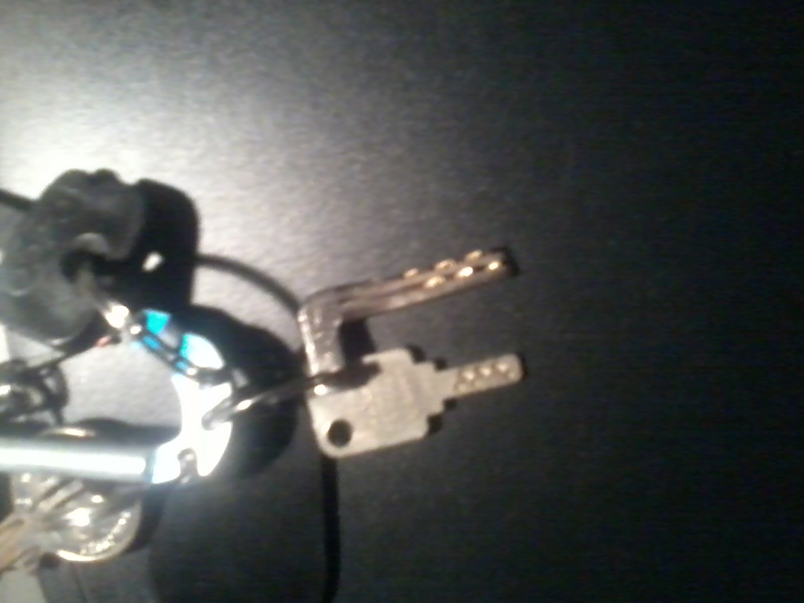

Hallo!
Ich habe auf verschiedensten Seiten gelesen, dass RFID Tags via NFC
ausgelesen werden können. Das habe ich mal mit meinem Ausweis probiert
und es ging. Jetzt wollte ich die Geschichte mal mit meinem
Hausschlüssel (keine Ahnung was das für einer ist) probieren und so
kopieren (NFC emulate). Mein Handy erkennt ihn gar nicht. Gibt es noch
ne andere Technologie auf die der Key zugreift, die nicht RFID oder NFC
kompatibel sind? Gibt es eine Möglichkeit genau das raus zu finden oder
ihn anderweitig zu kopieren?
MfG
SergeantFreeman
#4644533
NFC ist nur ein sehr kleiner Bereich der möglichen RFID Technologien.
Man muss erstmal herausfinden um welche Technologie es sich handelt,
entweder über den Hersteller des Systems oder halt eine Auswahl
verschiedener RFID Leser.
Die Form deines Schlüssel sagt da überhaupt nichts aus, genau das
Gehäuse gibt es in verschiedenen Technologien.
Erst wenn man weis um was es sich handelt kann man Aussagen über die
Kopierbarkeit des Keys machen.
Mit einem Oszilloskop und einem "gechleiften" Tastkopf kann man zu
mindestens erstmal die Frequenz des Systems feststellen und dadurch
schon mal die Möglichkeiten einschränken.
OP #4644680
Danke für die Antwort
Ich habe mal fix eine Schleife gewickelt und mal an mein
Audiokarten-Oszilloskop gehängt und ich habe (auch wenn es extrem
ungenau ist) eine Frequenz von 8k gemessen. Ich habe keinen Dunst was
das sein soll, da das mir bekannte RFID bei ca. 125 kHz liegt.
Ich bezweifle aber das dieses Oszilloskop gut funktioniert...

Übliche Frequenzen für Systeme mit solchen FOBs sind 125kHz und 13,56
MHz.
NFC ist eins der neueren Systeme, arbeitet auf 13,56MHz aber ist bei den
Herstellern von elektronischen Schlössern noch nicht sehr verbreitet.
NFC kannst Du mit einem NFC-fähigen Handy erkennen.
Grad bei Zutrittssystemen haben sich die Hersteller die
unterschiedlichsten Gemeinheiten gegen das Kopieren ausgedacht, oft wird
aber möglichst billig gekauft
Für den Anfang solltest Du die verwendete Frequenz feststellen. Danach
kannst Du einen dazu passenden Leser nehmen und probieren, ob die Chips
mit der einfachen Übertragung arbeiten.
Wenn das so ist kannst Du einen simplen Kopierer aus China benutzen,
z.B.
http://www.ebay.de/itm/Worlds-Smallest-Portable-RFID-Reader-Writer-Card-Tag-Copier-Duplicator-Clone-/130872837843
Für einfach 125kHz-Systeme geht auch sowas:
http://www.instructables.com/id/A-Universal-RFID-Key/?ALLSTEPS
Wenn nicht kommst Du ohne deutlich größeren technischen Aufwand nicht
weiter.
Wer ist denn der Hersteller des Schließzylinders?

Gast #4942583
Gästle schrieb:
> Kai schrieb:
>> Dazu haben viele Türschlösser wie deines ein "Konstruktionsmangel" das
>> du die Schlösser ohne gültige Chipkarte Öffnen kannst ohne Spuren zu
>> Hinterlassen.
> Hast Du dazu mehr Infos bzw. einen Link?
Der abgewinkelte Schlüssel ist ein Notschlüssel zum öffnen wenn trotz
Batteriewarnung (ca. noch 100 Schließungen möglich) diese nicht
gewechselt wurde. Damit läßt sich das Türschloß öffnen, ohne
Beschädigung. Dauert aber einen Moment weil die Blende abmontiert werden
muß. Diese Systeme sind aber in hochfrequentierten Fluren wie in Ämtern
oder Firmen oft im Einsatz. Ein richtiger Zugangsschutz ist mit solchen
Lösungen nicht gegeben. Auch gibt es bei diesen Systemen den sogenannten
Mastertransponder, der einfach alle zum System programmierten Schlößer
bedienen kann, für Einsatz und Rettungskr#äfte eine tolle Sache.
Gruß Andreas
