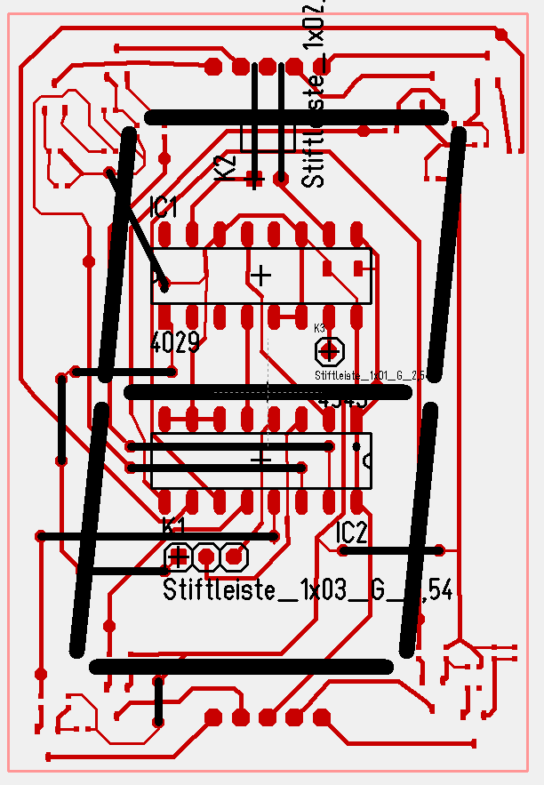

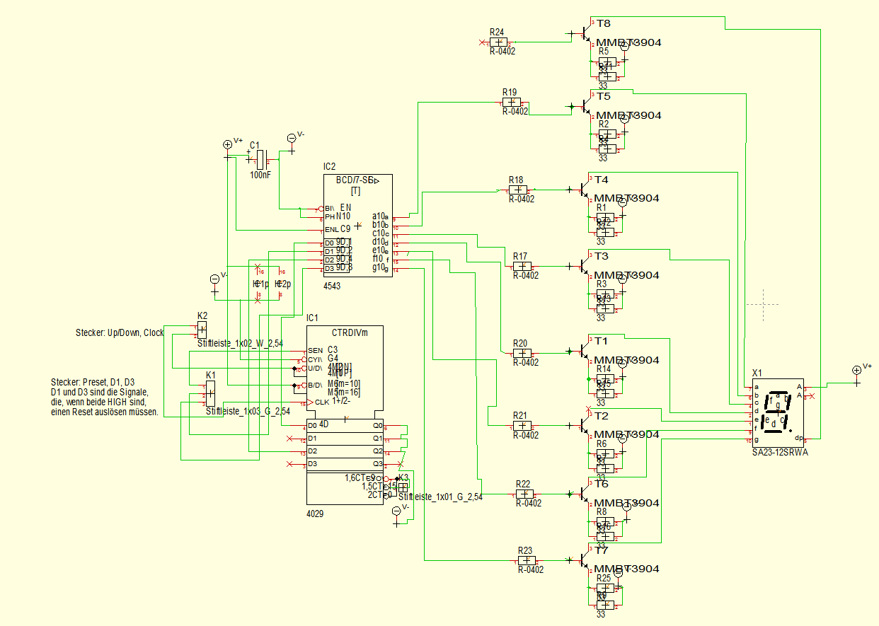

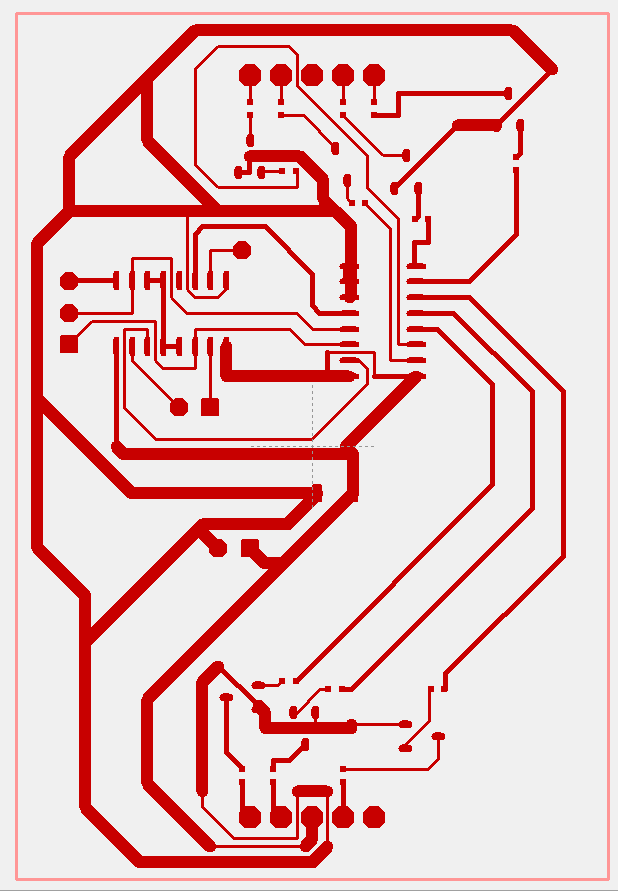

Hallo, hiermit bitte ich um sinnvoll umzusetzende Vorschläge und konstruktive Kritik zur Verbesserung meines mit Target3001 selbstgemachten, und für die meisten durch seine unbedingte Einseitigkeit und geringe Größe einfach wirkendem Platinenlayouts, um Fehler und unschöne Dinge bei der Selbstproduktion zu vermeiden. Die Schaltung zeigt einen 4029-Zähler, der später extern mit etwa 1KHz maximal angesteuert werden soll, und einen 4543, der an einer 2.3" 7-Segment-Anzeige angeschlossen ist, deren Größe die Platine exakt haben sollte und beschränkt ist, da sie unter die Anzeige später montiert werden wird. Leider musste durch die ungünstige Reihenfolge der Pins an den Bauteilen eine gewisse Anzahl von Drahtbrücken erforderlich gemacht werden, was sicherlich noch zu optimieren ist, genauso wie die Anordnung der Bauteile. Die kleinen SMD-Teile auf der Unterseite sind Basiswiderstände für die Transistoren und Vorwiderstände für die Leuchtdioden, die größeren Dreibeiner NPN-Transistoren; unter dem oberen DIP-IC, dem 4029, befindet sich der Abblock-Kondensator für den Chip. Ich hoffe, dass durch die vorangegangenen vier Sätze alle wichtigen Informationen deutlich wurden, für den diesem entgegengesetzten Fall ist Nachfragen natürlich erlaubt, da dieser Beitrag sonst wenig Sinn ergeben würde.
Schwierig ohne schaltplan und Stückliste.

Kannst du dein Layout nicht einstellen, wie andere auch? Platine=schwarz, 1. Layer=grün, 2. Layer=rot Bestückungsaufdruck weiß oder blau. Dazu dann noch ein Schaltplan. Das ganze jeweils als PNG!
Manche hatten in diesem Forum geschrieben, PDF sei einfacher als PNG. Gut. Siehe Anhang, Platinenfarbe: keine Ahnung

Kein masse - polygon? Mag elektrisch bei der schaltung nicht nötig sein, aber je weniger kupfer weggeätzt werden muss, umso besser beim selber-ätzen.. ;)

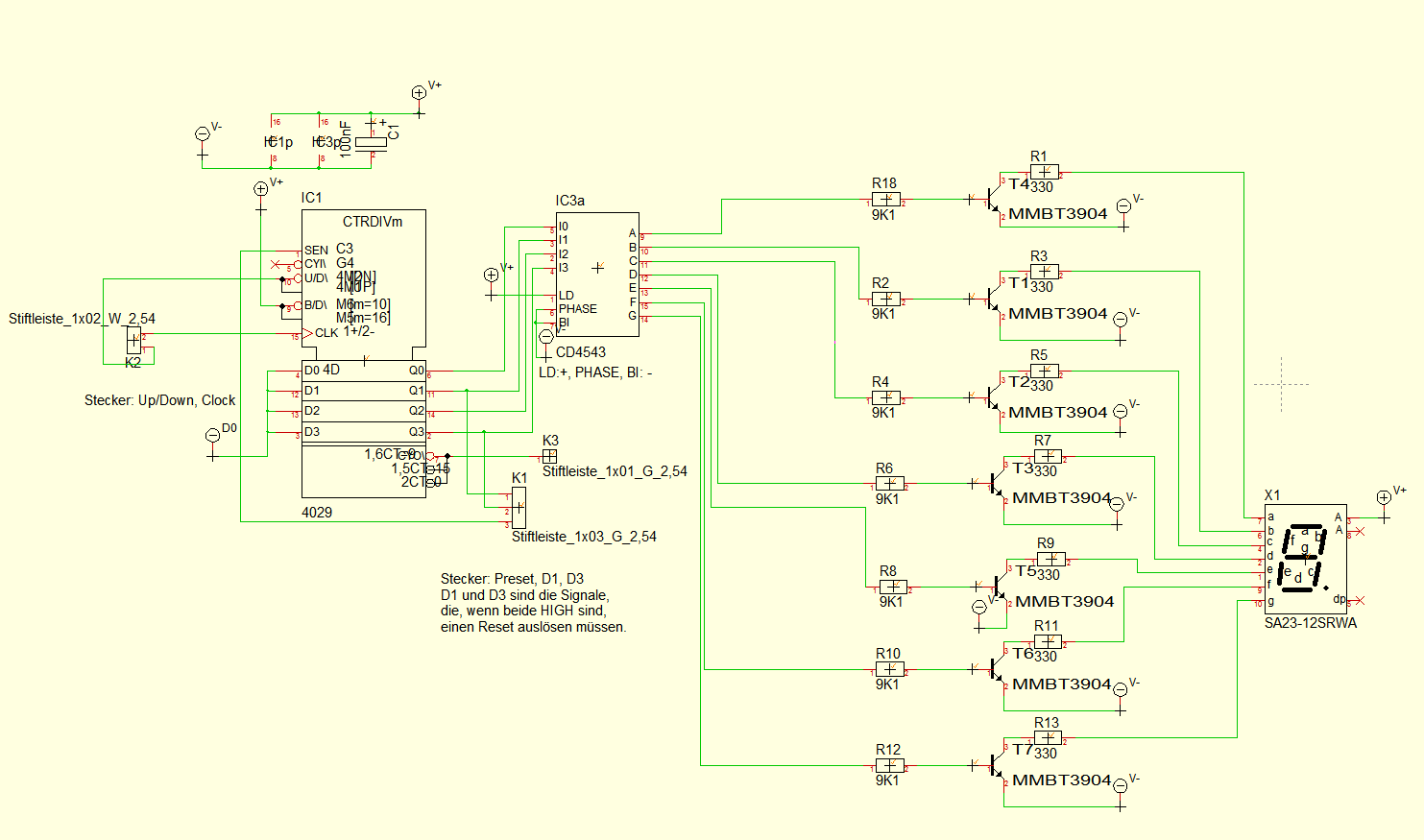

Welcher Schaltplan? Die Zeichnug ist eine nicht lesbare Zumutung.
schaltplan? schrieb: > Welcher Schaltplan? > Die Zeichnug ist eine nicht lesbare Zumutung. Full Ack! Wenn man 8 identische Treiberstufen hat malt man die auch identische. In einer Reihe, damit man das den ersten Blick sieht. Die Symbolde für die Versorgungsspannung (+ -) kann man auch mehrfach im Schaltplan verwenden. Wenn die für das Verständnis der Schaltung nicht so wichtig sind, muss man die dann nicht quer über das Blatt malen. In großen Teilen der Welt hat sich die Leserichtung "von links nach rechts" und "von oben nach unten" etabliert. Mal den Schaltplan so, dass das dem Signalfluss entspricht. Deine Ein- und Ausgänge gehören im Schaltplan beschriftet und gruppiert, so dass man nicht raten muss, was wofür gedacht ist. Und wenn man sehen will, wo die hingehen oder wo sie herkommen, kann es nicht sein, dass man erst ein Labyrinth lösen muss. Mechanisch bist du dir bei dem Aufbau sicher? Die ICs bzw. Pins tragen doch auf, passt dann die LED-Anzeige?
@"Schaltplan?": Du hast durchaus haben. So ist das jedoch, wenn man seine Pläne während der Planung 5x umwechselt. Prinzipiell ist der rechte Teil nur 8x das selbe: Ausgang 4543->9K1 Widerstand 0402->Basis Transistor, Emitter Transistor->Widerstand 680 Ohm Parrallel zu Widerstand 680 Ohm->GND, Segmentanzeigenpin->Collector Transistor @"dunno..": Auf der völlig durchkreuzten Platine noch irgentwas extra unterzubringen ist schwer möglich. Maximal noch die Fläche an beiden Seiten ausfüllen. Bearbeitungsgrund: Hatte einen Pfeil bei Emitter Transistor vergessen
@"Tilo Renz": Habe deinen Beitrag erst nach dem Absenden des voherigen gesehen. Zum Schaltplan habe ich davor schon was geschrieben. Zur Verteilung hast du völlig recht, daher werde ich morgen den Schaltplan neu gezeichnet haben. Mechanisch her sollte das passen. Die Anzeigen kommen auf eine Stiftleiste, die ICs verschwinden darunter. Die Stiftleisten wollte ich als Drähte von hinten ausführen. SMD-Kram ist auf der Rückseite.
Warum machst du du leiterbahnen so dünn?
Das Forum hier bietet einen Artikel [1] mit Hinweisen zur korrekten Schaltplanerstellung. Weiterhin findest du dort [2] Beispiele. [1] https://www.mikrocontroller.net/articles/Schaltplan_richtig_zeichnen [2] https://www.mikrocontroller.net/wikifiles/6/64/LED_Matrix_8x5.png
Vias würde ich grösser machen wenn der platz da ist damit nach dem bohren noch was da ist zum löten. Wenn Platz genug da ist 2,5mm außen und 0,6mm innen ist am angenehmsten.

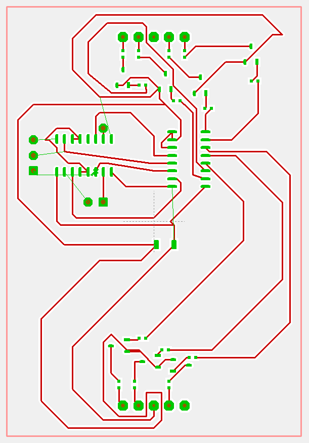

Neuer Schaltplan! Die Leiterbahnen haben eine Breite von 0.42/0.3mm. Zwischen den IC-Beinen wird es teilweise doch recht eng. Beim oben links gelegenen SMD-Haufen kann aber tatsächlich noch etwas verdickt werden. Löcher können nur teilweise noch dicker ausgeführt werden, sind aber schon 1.2mm in Höhe und Breite, mein Bohrer hat 0.8mm im Durchmesser, bleiben noch 0.2mm/Seite.

Nimm einen ULN2803 o.ä. als Treiberstufe.
#4646047
Sind an IC1 die Ausgänge Q0 bis Q3 miteinander verbunden?
@Treiber: a) Wo willst du den noch auf der Platine hinpacken? b) Der kostet etwa gleich viel wie die Transis+Widerstände aus China c) Das SMD habe ich schon hier, den ULN müsste ich bestellen d) Die Hitzeverteilung ist mit Transistoren besser Das Hauptproblem ist aber "a)". @"Schaltplan?": Müsste, du bist doch hier der bessere in Schaltplänen :) Ich sehe da einen Draht.
schon viel besser. Auf der linken Seite kann man schon noch was machen: Anschlüsse --> IC1 --> IC2 --> Treiber... Wenn du in der Breite den Platz nicht hast:

Jetzt zu den Treibern: Die Schaltung so, wie du sie gemalt hast, d.h. mit den Widerständen im Emitterzweig ist eine mittelmäßige Konstantstromquelle. Ich vermute, du möchtest die Transistoren als Schalter benutzen. Dann gehören die Widerstände aber in den Kollektorzweig (zwischen Transistor-Kollektor und LED-Anzeige). Warum hast du 2 Widerstände parallel? Wenn ein Widerstand von der Verlustleistung nicht reicht und du deshalb 2 brauchst kannst du dir überlegen, statt der Parallelschaltung eine Reihenschaltung zu nehmen. Das lässt sich u.U. leichter routen. (Natürlich andere Werte)

Offene Eingänge und kurzgeschlossene Ausgänge nach Masse beim 4029 gehen ja mal gar nicht. Die Transistorenschaltungen eigenen sich für NF-Stufen, aber nicht als LED-Treiber, selbst wenn sie scheinbar funktionieren. Allerdings würde es mich nicht wundern wenn die Segmente unterschiedlich hell leuchten. Das macht man gewöhnlich anders. Das Layout der Transistoren ist ungeeignet, sowohl für die Selbstherstellung, wie auch für die industrielle Fertigung. Pads können alle die gleiche Größe wie bei den ICs haben. Leiterbahnen dicker.
@"Tilo Renz": Du hast recht, die Transistoren sollten als Schalter gebraucht werden. Du hast wieder recht mit dem Verschieben der Widerstände. Diese müssen etwa 1/4W aushalten, daher die Doppelung. Welcher der beiden Möglichkeiten für diese Schaltung besser ist lässt sich nicht so einfach entscheiden. Auf die Idee mit Reihenschaltung bin ich aber nicht gekommen. Das habe ich mir mal gemerkt, für dieses und zukünftige Projekte. @Inkognito: Wo sind da Ausgänge kurzgeschlossen? Q0 bis Q3 sind Eingänge, falls du die meinst. Transistorstufen hat Tilo schon vor dir gesagt, ich nehme an du meinst das gleiche. Deine Aussage "ist ungeeignet" ist für mich ungeeignet. Was genau kann besser gemacht werden, und wie?

Paul S. schrieb: > Wo sind da Ausgänge kurzgeschlossen? Q0 bis Q3 sind Eingänge, falls du > die meinst. Dann liest mal das Datenblatt vom 4029 welche Pins Eingänge sind und welche Ausgänge. Q sind immer Ausgänge. > Transistorstufen hat Tilo schon vor dir gesagt, ich nehme an > du meinst das gleiche. Jupp. > Deine Aussage "ist ungeeignet" ist für mich ungeeignet. Was genau kann > besser gemacht werden, und wie? Lies den letzten Satz der auf meine Aussage folgt. Das ist die Antwort.
#4646087
"Buffered Outputs" (Datenblatt) als Eingänge zu übersetzen ist etwas
gewagt, nicht?

Sorry, da habe ich was verwechselt. Mein Fehler. Ich dachte, D und D muss zusammen, bleibt noch Q für dir Preset-Werte. Dann kann ich ja jetzt alles neu routen. Danke, dass ihr das bemerkt habt. Wie findet ihr eigentlich die Anordnung der Teile? Ist die vom Verlauf der Leiterbahnen gut so, oder wo sollten die Teile besser platziert werden?
Paul S. schrieb: > Siehe Anhang Deine Widerstände sind bei den Transistorn an der falschen Seite. Fällt natürlich bei dem Schaltplanverhau nicht auf, sondern erst bei diesem. Paul S. schrieb: > Neuer Schaltplan! Insgesamt würde ich mich ärgern, so viel löten zu müssen, oder lässt du es in China fertigbauen ? Da deine Transistoren bloss 20mA schalten müssen, wäre erste Linderung ein DRC2114, ein Transistor mit eingebautem passendem Vorwiderstand. Dann liegen die Anschlüsse beim SA23-12SRWA (Sicht von oben) und die Anschlüsse beim CD4543 (klebt unten auf Platine)

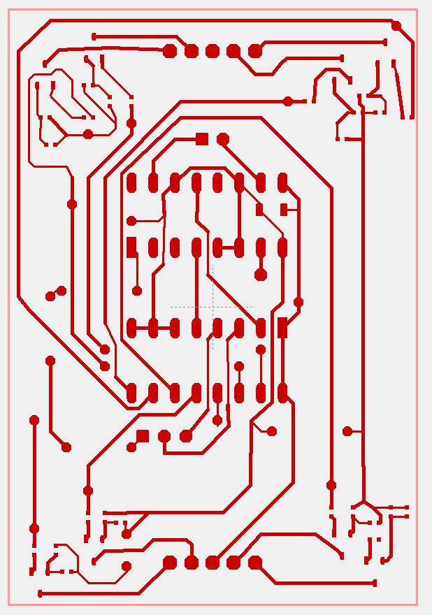

Jeder ist mal Anfänger... Die Doppeltransistoren sind gut, die werde ich einbauen, zumindest wenn China die günstig hat. Wenn es nicht doch anders kommt. Platine ätze ich selber. Michael, dein genial wirkender Schaltplan hat einen kleinen Fehler: Zwei Anschlüsse des 4543 sind vertauacht, es ist abcdegf, nicht abcdefg. Das macht es aber nur einfacher. Toll!
#4646136
Nur wie willst du den 4543 von unten da ran kriegen? SMD?
Das mit der Verlustleistung an den Widerständen leuchtet mir jetzt nicht mehr so recht ein. Wie hoch ist deine Versorgungsspannung? Wie viel Strom soll durch ein LED-Segment fließen? Wenn ich das bauen würde wären das 12V und 20mA. Im Datenblatt des SA23-12SRWA kann man sehen, dass bei 20mA typ 7.4V an der LED hängen bleiben. Meine Widerstände müssten dann 20mA * (12V-7.4V) aushalten, 100mW. Bauform 0805 kann 125mW -> prima Bauform 0603 kann 100mW -> knapp Bauform 0402 wär mir eh zu fummelig und du brauchst 2. Ist dennoch knapp, Reserve ist da nicht mehr viel. Wenn ich SMD-Widerstände so knapp am Limit betreiben muss mache ich da viel Kupfer auf die Platine. Also auf jeden Fall breitere Leiterbahen, besser Kupferflächen. So kann sich die Wärme dann besser verteilen. (Ebenfalls: GND-Fläche am NPN-Emitter) Für die LED-Vorwiderstände kann man sich auch überlegen, bedrahtete Widerstände zu nehmen. Die können 1/4W und man kann sie in fast beliebiger Länge biegen. Oft kann man so zusätzliche Drahtbrücken einsparen.

Paul S. (mobil) schrieb: > Die Doppeltransistoren sind gut, die werde ich einbauen, zumindest wenn > China die günstig hat. Wenn es nicht doch anders kommt. www.tme.eu, für sowas braucht es keine Chinesen.

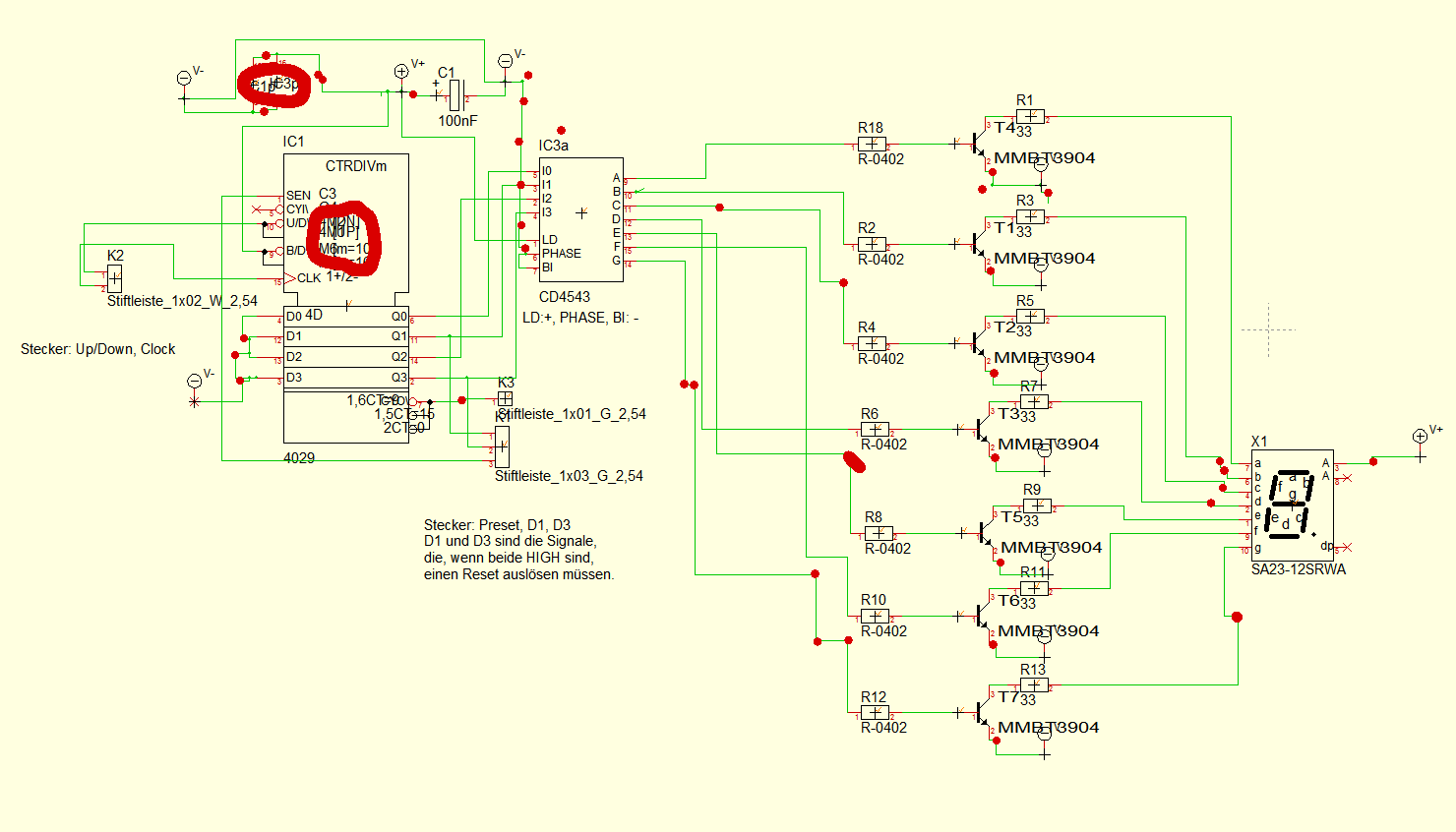

Es sollten etwa 30mA bei 9V sein. 0603 ist knapp, sollte aber sogar passen. Das ist gut. 7 Widerstände gespart! Platine ist neu gemacht, teilweise noch etwas eng. Einer der Stecker fehlt noch, sonst ist alles mit Leiterbahnen versehen und ohne Drahtbrücken gelöst. Die Bahnen könnten zum Teil noch dicker ausgeführt werden.
#4646515

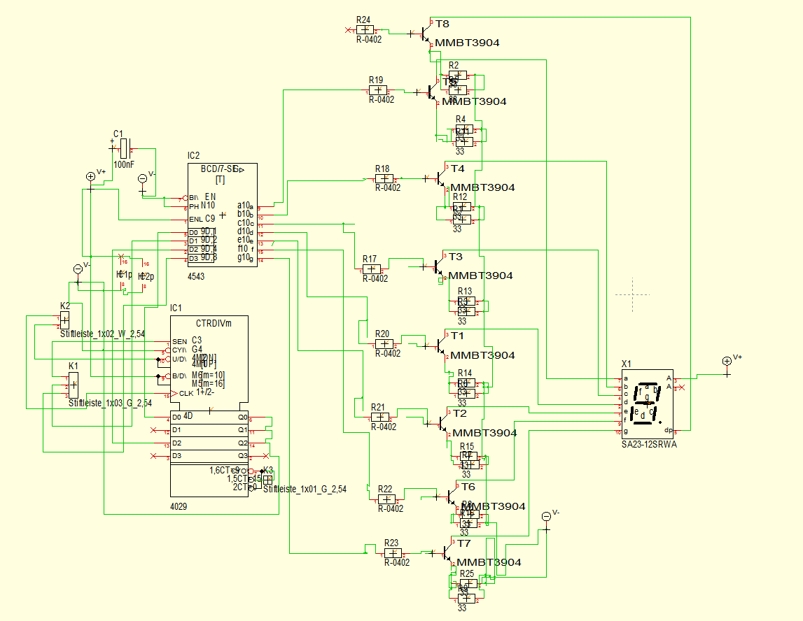

Paul S. schrieb: > Platine ist neu gemacht, Was soll denn der CD4029 in DIP? Der muss doch als SMD von unten geklebt werden. Und den Stecker bekommt man über den 4029, geht eine Leitung längs unter den 4543 dann kreuzungsfrei.

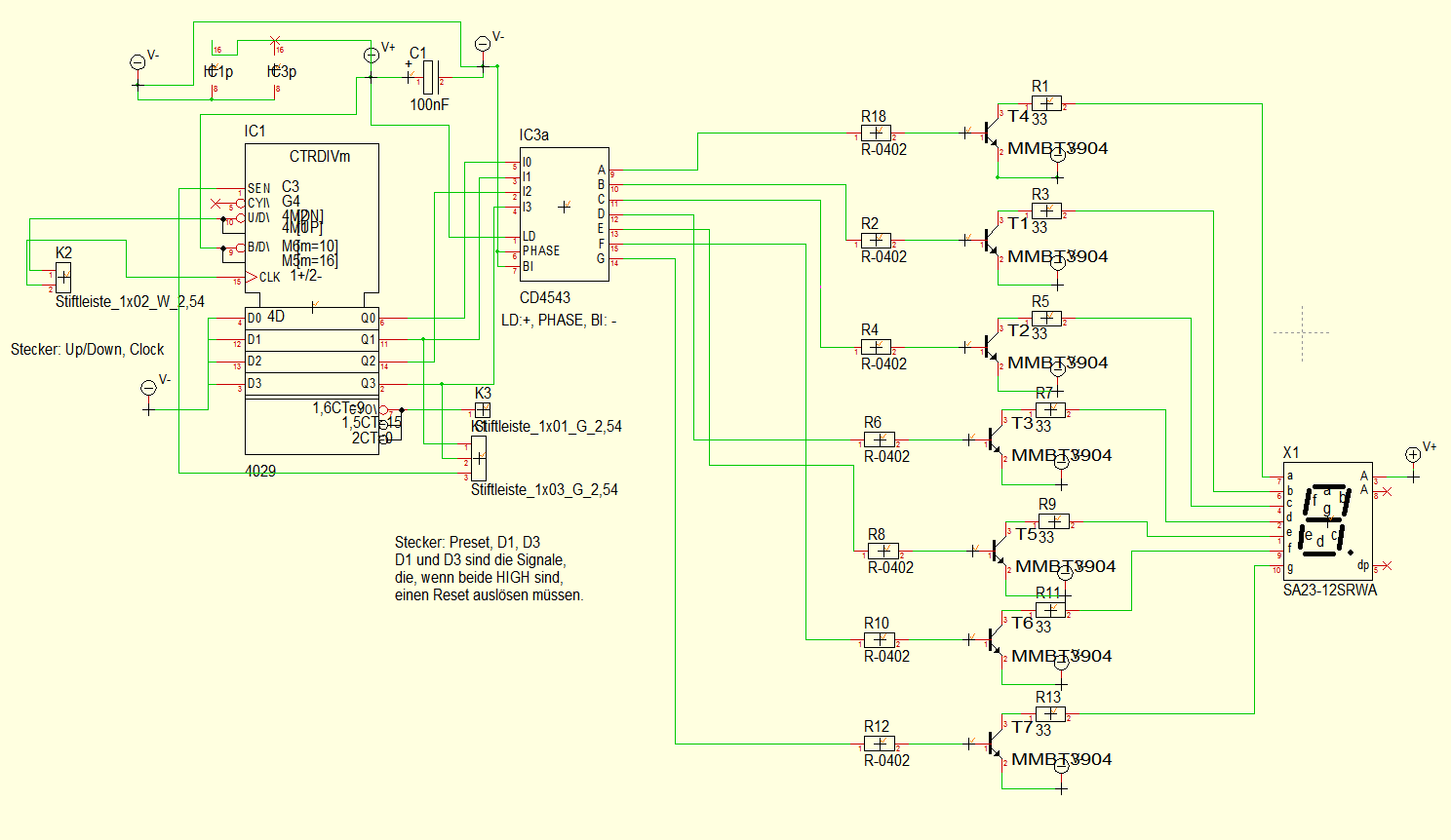

Beitrag "Re: Bitte kritisiert mein Platinenlayout" Hier sind die Verbindungen des 4029 so wie auf meinem Schaltplan dargestellt. Also passt der verwendete Baustein. Den Stecker über den 4029 meint auf dem Baustein drauf?
#4646534
Bevor du nicht erst einen fehlerfreien Schaltplan präsentierst, brauchst du ans Layout gar nicht zu denken. Wenn du schon SMD einsetzt, kannst du den 4029 auch in SMD einbauen. Die Bauteile kann man gleichmäßiger platzieren. Bohrungen für die Befestigung der Platinen plant man vor dem Bauteilplatzieren ein.
Hier ist der Schaltplan. Bohrungen sind nicht nötig, das ganze wird auf die schon befestigte 7-Segment-Anzeige draufgesteckt. Außerdem den 4029 in SMD auszuführen wird schwierig von den Verbindungen, da diese, die jetzt zwischen den Beinen durchgeführt werden, da nicht mehr durchpassen würden.

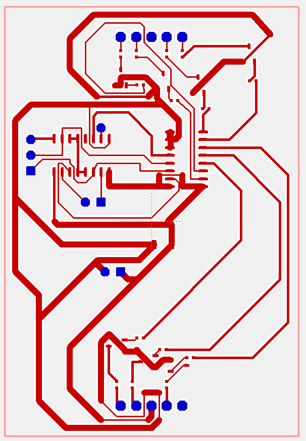

Das wird nichts mit 4029-SMD. Es fehlen 6 Leiterbahnen.
#4646788
Paul S. schrieb: > da nicht mehr durchpassen würden. Klar passt das. Deine Leitung zwischen den Display-Pads sind ja auch eng und da gehts ja auch. Ansonsten machst du zwischen den Ovalpads einfach eine etwas dünnere Leiterbahn die du nach der Passage wieder auf Normalbreite bringst. Du solltest deine Leitungen stets auf den Halbmond deines Ovalpads legen und nicht so von der Seite zuführen. Da gibts sonst nachher nur Engpässe oder Kurzschlüsse. Einige Leitungen kannst du vom Verlauf mit anderen tauschen, siehe Beispiel. Dann kannst du die Verbindung 4-5 und 13-14 auch direkt kürzer verlegen. alt: +-------------+ o o o o +-----------+ neu: +-----------+ o o o o +-------------+

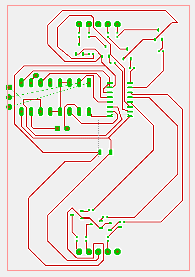

Verbessert. - Leitungen durch SMD-IC-Beine, aber kleiner - Leitungen von oben zuführen
#4647218
Jetzt kann man noch optimieren und die Regeln, die ich empfohlen habe, konsequent anwenden, insbesondere was die Führung an den Halbmond der Ovalpads angeht. Außerdem sind da noch so einige Engstellen (ICs/Transistoren) und Leitungsverläufe die man verbessern kann. Mit Ascii-Grafik kann ich das leider nicht zeigen, aber das sollte auch so klar sein. Leitungen stets orthogonal oder in 45° Winkeln verlegen. Schrägen sehen lumpig aus. Ich vermisse noch Stiftanschlüsse für die Versorgung. Es ist vorteilhaft, dass man diese Leitungen doppelt so dick macht, wie die Signalleitungen. Wo es zu eng wird, macht man eben einen Kompromiss.

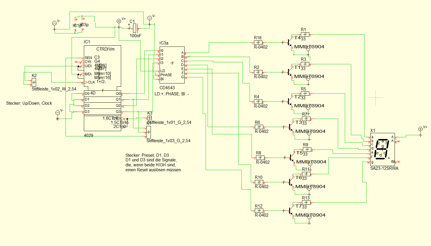

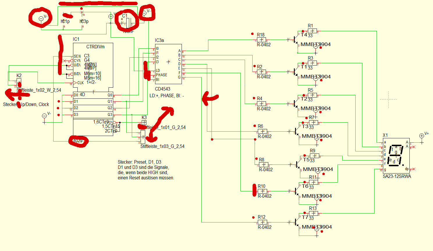

@ Paul Ich habe mal im Schaltplan einige Stellen rot markiert. 1. Meistens solche, an denen unnötige Ecken vorhanden sind. Wenn man die beseitigt, dann wird der Plan optisch ruhiger und damit leichter zu lesen. 2. Stellen mit unnötigen Verbindungspunkten. Ihr Vorhandensein ist formal falsch, wenn keine dritte Verbindung davon weggeht. Aber es suggeriert auch, dass dort eine Verbindung möglicherweise versehentlich fehlt. Sonst wie 1. 3. Texte sollten sich weder untereinander noch mit Linien überschneiden. Es gibt da zwei auffällige Stellen, die ich rot umkreist habe. Es gibt noch weitere mögliche Verbesserungen, die abstrakter sind. Aber einmal weiß ich nicht, ob Du auf Kritik des Schaltplanes überhaupt positiv reagieren wirst und ob Du darüber hinaus weitere Kritik dazu (und zu weiterem) lesen willst. Sowas ist auch eine Herausforderung für den Selbstwert und nicht immer angenehm und man will sich dem nicht immer und zu jeder Zeit stellen. Zumindest fühle ich mich veranlasst, Dir die Wahl zu lassen. Offen gesagt habe ich es zwar begrüsst, dass Du nach Kritik beim Layout fragst, aber ich finde das Du an dreierlei Hinsicht Möglichkeiten zu einfachen und doch sehr wirksamen Verbesserungen hast. Wirksam, in dem Du einmal für Dich selbst etwas deutlich "schöneres" (im Sinne von Handwerk) machen kannst und das Du es viel später mal einfacher hast, Deine eigenen Dokumentationen zu lesen. Das eine betrifft Deine Texte. Die Grammatik, aber auch die Rechtschreibung sind in auffällig hohem Maße fehlerhaft. Das zweite, wie gesagt, den Schaltplan und das dritte das Layout, dass ich mir angesichts der ersten beiden Punkte gar nicht mehr angesehen habe. Da hast Du ja auch schon einige wertvolle Hinweise erhalten. Sorry. Aber mir ist auch unklar, ob Dein Enthusiasmus und Deine Fähigkeiten weiteren Aufwand wert sind. Zumindest auf Deine Probleme, Texte zu schreiben, vermute ich, müsste Dich doch jemand mal hingewiesen haben. Aber vielleicht gibt es ja eine plausible Erklärung für diesen Fall.
@Hanswurst: Zu 1 und 2: Ganz zu vermeiden sind diese Ecken nicht. Mein Programm verlegt die Leiterbahnen leider automatisch so gezackt, und ich bin zu faul, das jedes Mal wieder zu ändern. Da du und weitere hier aber sich Mühe mit ihren Beiträgen gemacht haben, werde ich das noch ändern und hier reinstellen. Für "private" Schaltplände lohnt sich das aber nach meiner Meinung nicht. Hanswurst schrieb: > 3. Texte sollten sich weder untereinander noch mit Linien überschneiden. > Es gibt da zwei auffällige Stellen, die ich rot umkreist habe. Bei der oberen habe ich selbst schuld, die untere ist im Programm so eingestellt. Hanswurst schrieb: > Es gibt noch weitere mögliche Verbesserungen, die abstrakter sind. Aber > einmal weiß ich nicht, ob Du auf Kritik des Schaltplanes überhaupt > positiv reagieren wirst und ob Du darüber hinaus weitere Kritik dazu > (und zu weiterem) lesen willst. Sowas ist auch eine Herausforderung für > den Selbstwert und nicht immer angenehm und man will sich dem nicht > immer und zu jeder Zeit stellen. Zumindest fühle ich mich veranlasst, > Dir die Wahl zu lassen. Es ist nett, dass du nachfragst. Du darfst ruhig weitere Verbesserungsvorschläge und konstruktive Kritik äußern, solange es sachlich bleibt. Hanswurst schrieb: > Die Grammatik, aber auch die Rechtschreibung sind in auffällig hohem > Maße fehlerhaft. Was begründet das auffällig hohe Maß? Jeder macht Fehler, das ist normal. Ich sehe mich hier nicht viel schlechter im Vergleich zu vielen anderen hier im Forum. @Inkognito, Hanswurst: Zum Layout habe ich noch Hinweise erhalten (z.B. 18:00+ heute), das weiß ich schon. Ich hatte nur noch nicht ganz die Zeit, diese vernünftig einzuarbeiten. @Hanswurst: Hanswurst schrieb: > Sorry. Aber mir ist auch unklar, ob Dein Enthusiasmus und Deine > Fähigkeiten weiteren Aufwand wert sind. Zumindest auf Deine Probleme, > Texte zu schreiben, vermute ich, müsste Dich doch jemand mal hingewiesen > haben. Aber vielleicht gibt es ja eine plausible Erklärung für diesen > Fall. Eine plausible Erklärung ist das vielleicht nicht, aber mich hat noch keiner vor dir so darauf hingewiesen. Ich finde es gut, dass du es tust, möchte jetzt aber wissen, wie du zu dieser Meinung gekommen bist. Bearbeitungsgrund: Doppelpunkt vergessen
Paul S. schrieb: > Mein Programm verlegt die Leiterbahnen leider automatisch so gezackt, und >>>ich bin zu faul, >das jedes Mal wieder zu ändern. Für "private" Schaltplände lohnt sich das >aber nach meiner Meinung nicht. zu faul!! aha Auch bei "privaten" Schaltplänen sollte man einen gewissen Ergeiz entwickeln, damit das Werk zum Schluss sauber aussieht. Hinweis zu Target: vermutlich werden deine Signale gezackt gezeichnet, da Du unter "Signal verlegen" die Voreinstellung verwendet hast. Spiel man mit den verschiedenen Möglichkeiten unter "Signal verlegen" rum. also: üben, üben, üben, ...
#4647642
Paul S. schrieb: > @Hanswurst: > Zu 1 und 2: > Ganz zu vermeiden sind diese Ecken nicht. Die sind durchaus zu vermeiden, in dem Du es unterlässt, dort eine Ecke zu setzen, bzw. nicht senkrechte oder waagerechte Linien zu zeichnen. > Mein Programm verlegt die > Leiterbahnen Welche Leiterbahnen? Ich rede vom Schaltplan. > leider automatisch so gezackt, und ich bin zu faul, > das > jedes Mal wieder zu ändern. Da du und weitere hier aber sich Mühe mit > ihren Beiträgen gemacht haben, werde ich das noch ändern und hier > reinstellen. Für "private" Schaltplände lohnt sich das aber nach meiner > Meinung nicht. Was meinst Du mit "Lohnen"? Ich meine, dass eine saubere und korrekte Arbeit an sich ein Lohn ist. Und das wirkt sich allgemein auf alle anderen Lebensbereiche (sprich aufs Layout und die Art sich auszudrücken) aus. Nicht, dass ich nicht auch ab und zu pfusche. Und z.B. unterlaufen auch mir Rechtschreibfehler. Das ist menschlich. Es mag sogar sein, dass meine eigene "Ordnung" und "Ästhetik" von anderen plausibel kritisiert werden kann. Das ist klar eine Frage der eigenen Bewertung. Ich will das hier nicht im Detail diskutieren. Es scheint mir aber auch wahr zu sein, dass sich gewisse Eigenschaften, unabhängig von meiner "Bewertung" aus der Sache selbst ergeben. Eine Linie ist eine Linie. Warum einen Knick hineinmachen, wenn sie ohne Knick auch die zwei Punkte verbindet? Und heisst, dennoch eine Knick machen, nicht doch irgendwie, die "natürliche Ästhetik" verletzen? Das sind letztlich keine definierbaren Begriffe sondern eine Frage des Gefühls. Wie siehst Du das? In einer professionellen Umgebung würde sowas klar als schlampig abgelehnt. Und warum schlampen, wenn es nicht nötig ist? Auch privat? Na, dann warte ich mal ab. > > Hanswurst schrieb: >> 3. Texte sollten sich weder untereinander noch mit Linien überschneiden. >> Es gibt da zwei auffällige Stellen, die ich rot umkreist habe. > > Bei der oberen habe ich selbst schuld, die untere ist im Programm so > eingestellt. Das hätte ich gerne mal im Detail begründet. Ist es in Target wirklich zwingend so, dass sich die Schriften überlagern müssen? Ich nehme es nicht an, aber es mag dennoch so sein. > > Hanswurst schrieb: >> Es gibt noch weitere mögliche Verbesserungen, die abstrakter sind. Aber >> einmal weiß ich nicht, ob Du auf Kritik des Schaltplanes überhaupt >> positiv reagieren wirst und ob Du darüber hinaus weitere Kritik dazu >> (und zu weiterem) lesen willst. Sowas ist auch eine Herausforderung für >> den Selbstwert und nicht immer angenehm und man will sich dem nicht >> immer und zu jeder Zeit stellen. Zumindest fühle ich mich veranlasst, >> Dir die Wahl zu lassen. > > Es ist nett, dass du nachfragst. Du darfst ruhig weitere > Verbesserungsvorschläge und konstruktive Kritik äußern, solange es > sachlich bleibt. Sehr schön. > > Hanswurst schrieb: >> Die Grammatik, aber auch die Rechtschreibung sind in auffällig hohem >> Maße fehlerhaft. > > Was begründet das auffällig hohe Maß? Jeder macht Fehler, das ist > normal. Ich sehe mich hier nicht viel schlechter im Vergleich zu vielen > anderen hier im Forum. Das ist zuerst mein subjektiver Eindruck gewesen. Text, Schaltplan und Layout, also DREI Arbeiten von Dir haben objektiv feststellbare Mängel (ich meine nicht die Bewertung, ob diese Mängel hinzunehmen sind). Deine Beiträge in diesem Thread, wie ich jetzt mal grob nachgezählt habe, hat 5 Rechtschreibfehler, was ich nicht für soviel halte, dass es ernsthaft zu kritisieren wäre. Da ziehe ich meine Bewertung zurück. Was den Ausdruck und Grammatik betrifft, sehe ich mehrere Auffälligkeiten. Insgesamt 13 Stellen an denen ich stolpere, weil Satzbau resp. Grammatik fehlerhaft sind. Der Text ist holprig zu lesen, unangenehm. Und 13 Fälle sind schon viel im Vergleich. Selbst wenn das wenig ist, sind die meisten Fehler sehr auffällig. z.B. "Leider musste durch die ungünstige Reihenfolge der Pins an den Bauteilen eine gewisse Anzahl von Drahtbrücken erforderlich gemacht werden, ..." Du neigst, wie ich übrigens, zu Schachtelsätzen und da muss man sehr aufpassen. > > @Inkognito, Hanswurst: > Zum Layout habe ich noch Hinweise erhalten (z.B. 18:00+ heute), das weiß > ich schon. Ich hatte nur noch nicht ganz die Zeit, diese vernünftig > einzuarbeiten. > > @Hanswurst: > Hanswurst schrieb: >> Sorry. Aber mir ist auch unklar, ob Dein Enthusiasmus und Deine >> Fähigkeiten weiteren Aufwand wert sind. Zumindest auf Deine Probleme, >> Texte zu schreiben, vermute ich, müsste Dich doch jemand mal hingewiesen >> haben. Aber vielleicht gibt es ja eine plausible Erklärung für diesen >> Fall. > > Eine plausible Erklärung ist das vielleicht nicht, aber mich hat noch > keiner vor dir so darauf hingewiesen. Ich finde es gut, dass du es tust, > möchte jetzt aber wissen, wie du zu dieser Meinung gekommen bist. Das ist so ein Beispiel: Welche Meinung meinst Du? Die, das Dich mal jemand auf Deine Fehler beim Ausdruck hingewiesen haben sollte? Oder die, dass es für das Ausmaß und die Art Deiner Fehler eine plausible Erklärung geben könnte? Oder die, dass Fehler im Ausdruck bzw. der Grammatik vorliegen? Du drückst Dich an mehreren Stellen ähnlich unpräzise aus. In manchen Fällen lässt sich nicht entscheiden, ob das auf eine falsche Anwendung der Grammatik oder ihre Unkenntnis zurückzuführen ist. An sich sind auch Ausdrucks- und Grammatikfehler nicht wirklich zu kritisieren, vor allem wenn jemand nach Kritik seines Layouts fragt, aber ich bin allein im ersten Beitrag schon mehrfach gestolpert. Doppelter Anhang gleichen Inhalts. Bild sehr klein und PDF. Mehrfache Ausdrucksfehler. Dann, als ich weiter las: "krauser" Schaltplan. Eine für mich nicht nachvollziehbare Begründung für PDF. Das Wort "Transis". Jeder Punkt für sich, ist nicht entscheidend, aber die Summe hinterlässt dann doch einen berührenden Eindruck. Nun gut. Ich habe jetzt genug über Grammatik geschwafelt. Vielleicht noch der Hinweis, das die Verben "haben" und "sein" immer mit Vorsicht zu geniessen sind, wenn man Gefahr läuft Subjekt und Objekt fallen zu lassen. Ganz allgemein denke ich, dass das Bemühen um Präzision und Ästhetik in einem Bereich, auf alle anderen Bereiche Auswirkungen hat. Schreibst Du genau, dann denkst Du auch genau; und umgekehrt. Dann schreibst Du auch genau in einer Programmiersprache, wobei die Präzision des Ausdruck äusserst wichtig ist. Dann zeichnest Du auch genau, siehst genau. Und schliesslich: Du erhältst wertvolle Ergebnisse, auf die Du stolz sein kannst. Aber auch: Nicht übertreiben. Auch ich als Kritiker. Lässigkeit ist menschlich. Fehler sind es auch. Ganz klar. Und ein Anfänger macht richtig dumme Fehler. Soll so sein. Bei Dir ist mir das alles aber doch sehr "in's Auge gesprungen". Wenn Du den Schaltplan änderst und vielleicht dazu zu bewegen bist, auch für private Zwecke, einigermaßen sauber zu arbeiten, dann gönne ich mir ein Erdbeereis. :-)

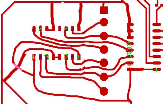

Das Platinenstück hier ist unleserlich und zeigt fast gar nichts, außer einem IC und viel zu enge Verbindungen an unbekannte Bauteile. wolle g. schrieb: > Hast Du noch nie elektronische Geräte geöffnet? Doch schon, habe sogar noch eine (Raspberry Pi 2B+)-Platine rumfliegen, ich kann da aber nur zufällig erscheinende SMD-Teile und wellenartig geführte Leiterbahnen erkennen. Soll ich die Leiterbahnen so führen?

Paul S. schrieb: > Das Platinenstück hier ist unleserlich und zeigt fast gar nichts, > außer > einem IC und viel zu enge Verbindungen an unbekannte Bauteile. > > wolle g. schrieb: >> Hast Du noch nie elektronische Geräte geöffnet? > > Doch schon, habe sogar noch eine (Raspberry Pi 2B+)-Platine rumfliegen, > ich kann da aber nur zufällig erscheinende SMD-Teile und wellenartig > geführte Leiterbahnen erkennen. > Soll ich die Leiterbahnen so führen? Lass dir erst einmal Zeit, im zweifachen Sinn ;) Bis du sowas schnelles wie auf dem Bild machen kannst, vergehen wahrscheinlich noch ein par Jahre. Kann Target überhaupt Impedanz und Laufzeitoptimierte Leitungsführung? Und zudem wird diese Platine auch mehr als zwei Lagen haben. ;) ich glaub du bist ein Troll, oder einfach nur Merkbefreit. :)

Paul S. schrieb: > ich kann da aber nur zufällig erscheinende SMD-Teile und wellenartig > geführte Leiterbahnen erkennen. > Soll ich die Leiterbahnen so führen? Ja, wenn es erforderlich ist. Such mal in Target danach und informier uns bitte, wo Du dies gefunden hast.
Inkognito schrieb: > Die Wellen sind z.Zt. Stand der Technik im Bereich High-Speed-Design. > Davon bist du so weit entfernt, wie die Menschheit vom Mars. Danke, jetzt weiß ich wenigstens, wozu das da ist. Von High-Speed ist meine Schaltung wirklich weit entfernt. Hanswurst schrieb: > Im übrigen kann und mag ein Moderator vielleicht glaubwürdige Auskunft > dazu geben, ob ich in diesem Thread bzw. in diesem Forum gegen das > Verbot verstossen habe. Das ist das einzig sinnvolle hier. Alle weiteren Diskussionen hier darüber sind in diesem Thread nur Offtopic, was wieder ein Verstoß gegen die Regeln ist. Inkognito schrieb: > Noch ein Tipp: Bei der untersten Kontaktleiste des Displays ist > eine Leitung die du zweimal zwischen die Pins geführt hast. > Ist dir nicht aufgefallen, dass ein mal gereicht hätte, denn die > betreffende (dicke) Leiterbahn ist barrierefrei direkt über den > ersten Durchgang? > Nebenbei gewinnst du Platz um die eine Leiterbahn die du etwas > tiefer verdünnt hast, aufs Wunschmass breiter zu machen. Das habe ich übersehen, obwohl es eigentlich unübersehbar wirkt. Besonders, da ich die kritischen Verbindungen zwischen den Pins mehrfach überprüft habe. Inkognito schrieb: > Wenn du schon die Pads der Transistoren vergrößert hast, kannst > du auch die Pads der Widerstände anpassen. Da die Bauform hier > nicht einheitlich ist, suche dir eine lieferbare nicht so kleine > Größe beim Händler und ändere die Pads entsprechend. > Die Größe dürfte die der Transistorpads oder größer entsprechen. > Der Abstand der Pads kann sich auch ändern. Ohne dieses Wissen > kann dir keiner etwas empfehlen. Generell kann ich ja kleinere SMD (0402) Widerstände auf größere Pads (0603) löten, sofern der Innenabstand für 0402 reicht und der Außenabstand für 0603 reicht, richtig? Wäre es dann schlimm/unvorteilhaft, für alle Widerstände solche Pads zu verwenden? Inkognito schrieb: > DRC prüft vieles, aber schiefe Leiterbahnen, wäre mir neu. Ist in Target3001 aber so. Siehe hier, was alles geprüft wird: http://server.ibfriedrich.com/wiki/ibfwikide/index.php?title=DRC&redirect=no

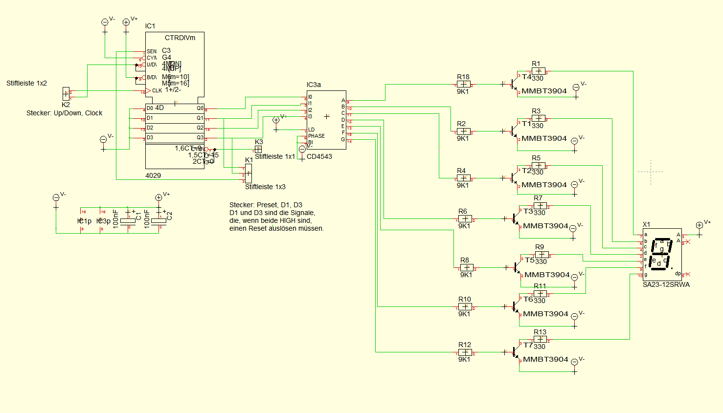

Hier noch das Bild mit den markierten Fehlern.
#4648932
Ach eines habe ich noch vergessen. Ist aber auf dem Bild markiert. 11. Die Verbindungspunkte der Verbindungen zwischen IC1 Pins D0 bis D3 mit der Verbindung zu dem Ground Symbol fehlen.
#4648935
Und mir fallen immer noch Punkte auf. 12. Die Reihenfolge der Verbindungen von IC1 Pins Q0 bis Q3 ist ebenso wie in dem Fall des Punktes 6. identisch. Auch da sind Kreuzungen überflüssig. (Nicht im Bild markiert). 13. Das "Schweineschwänzchen" an IC1p (ist im Bild markiert).
#4648938
14. Überflüssiger Verbindungspunkt am Emitter von T4.

[Mod: Zitate von Troll gelöscht] @Hanswurst: Ich habe deine Verbesserungsvorschläge zum großen Teil umgesetzt. Es fehlt noch: 7. 8a konnte ich nicht so umsetzen, weil LD an + gehört.
Paul S. schrieb: > Frequenz ist zwischen 0 und 1 KHz, Digitalsignal. Leiterbahnlängen sind > maximal 114.151358mm lang (V+). "114.151358mm lang" glaub ich nicht; vermutlich eher 114.151355mm
Das Programm hat nachgemessen, das sollte stimmen, zumindest ist in Google kein Fehler darüber bekannt. @Moderator: Danke - den sind wir los.

Ich haette den Schaltplan so wie im Anhang gemalt (ist mit Kicad gemacht, aber das Programm ist ja nicht so wichtig...), aber Deine letzte Version ist auch schon viel besser ;-) Eine Frage: Kann es sein, dass Du den Fottprint fuer die 7-Segmentanzeige im Layout auf der gleichen Seite platziert hast wie restlichen Bauteile? Ich haette gedacht, dass die Anzeige auf die andere seite muesste, dass sie nicht mit den anderen Bauteilen ins Gehege kommt, vielleicht einfach mal testen, Target kann ja bestimmt auch eine 3d-Ansicht... Gruesse, Tschaebe
Target kann 3D, und es ist Absicht, weil auf der jetzigen Seite der Anzeige keine Bauteile sind. Auf der Rückseite sind die SMD-Teile. Die Steckverbinder werden außerdem nicht bestückt, sondern der entsprechende Draht direkt eingelötet. Dein Schaltplan ist schön. Wie lange hast du dafür etwa gebraucht?
#4649800
Paul S. schrieb: > Dein Schaltplan ist schön. Trotzdem ist da immer noch ein offener Eingang und bei CMOS ist das gar nicht gut.

Inkognito schrieb: > Paul S. schrieb: >> Dein Schaltplan ist schön. > > Trotzdem ist da immer noch ein offener Eingang und bei CMOS ist > das gar nicht gut. Ich habe bis jetzt bloss den existierenden Schaltplan kopiert ;-) Zusaetzlich zu definierten Eingaengen wuerde ich machen: * Abblockkondensator fuer jedes IC (ist noch einer zu wenig) * Verpolschutzdiode zwischen vdd und GND * Pin 3 der 7-Segmentanzeige anschliessen? * Vielleicht die statischen vcc und gnds ueber einen 0-Ohm-Widerstand (aenderungsfreundlicher, aber bei so einem kleinen Platinchen...)

Paul S. schrieb: > 0402 SMD Glaubst du, dass du dieses Hühnerfutter verarbeiten kannst? Beim ersten Projekt würde ich etwas handlichere Größen nehmen.
Im Löten von SMD habe ich mehr Erfahrung als im Platinen- und Schaltplandesign. Außerdem ist das die günstigste Größe, und damit für mich als Schüler gut geeignet.
#4656092
Paul S. schrieb: > als Schüler Hatte ich ja schon im Beitrag 14.07.2016 15:55 vermutet. Die dünne Leitung ganz unten bei den Display-Pins hättest du noch breiter machen und verschieben können. Der Platz sollte reichen.
