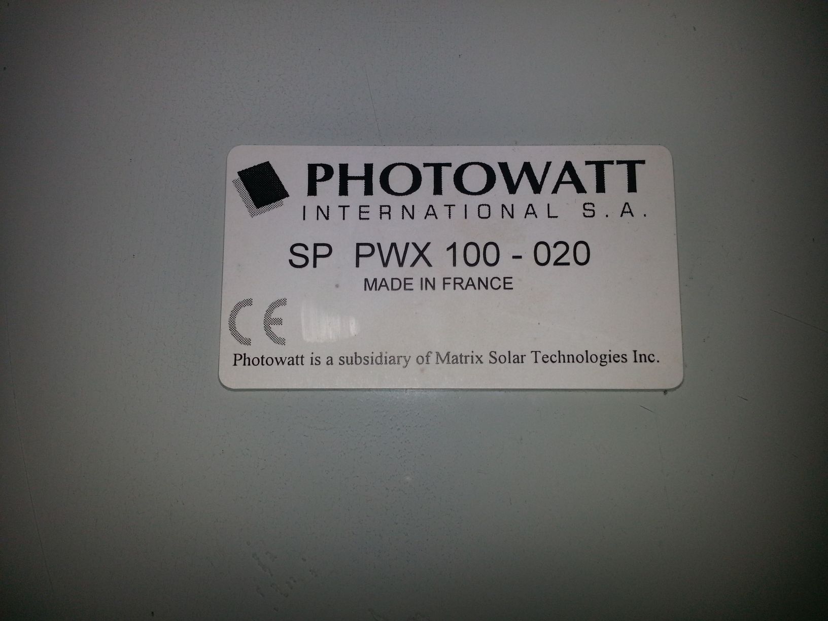

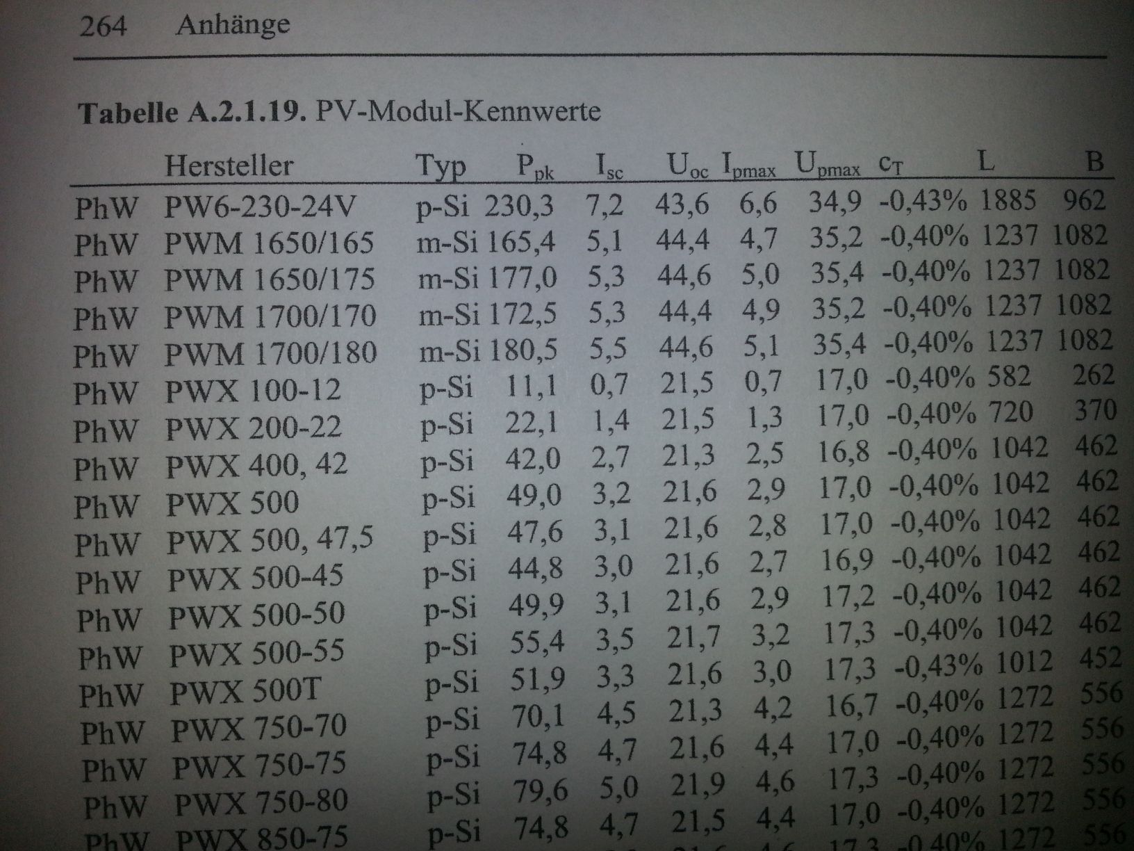

Hallo, ich habe hier ein monokristallines Solarpanel von der Fa. Photowatt mit der Bezeichnung SP PWX 100 – 020, leider finde ich keine Leistungsaten dazu. Kann mir jemand helfen? Ich habe nur die im Bild dargestellte Liste gefunden meine Type fehlt leider. Gruß Gerd
Zeig doch mal ein Bild von der anderen Seite.

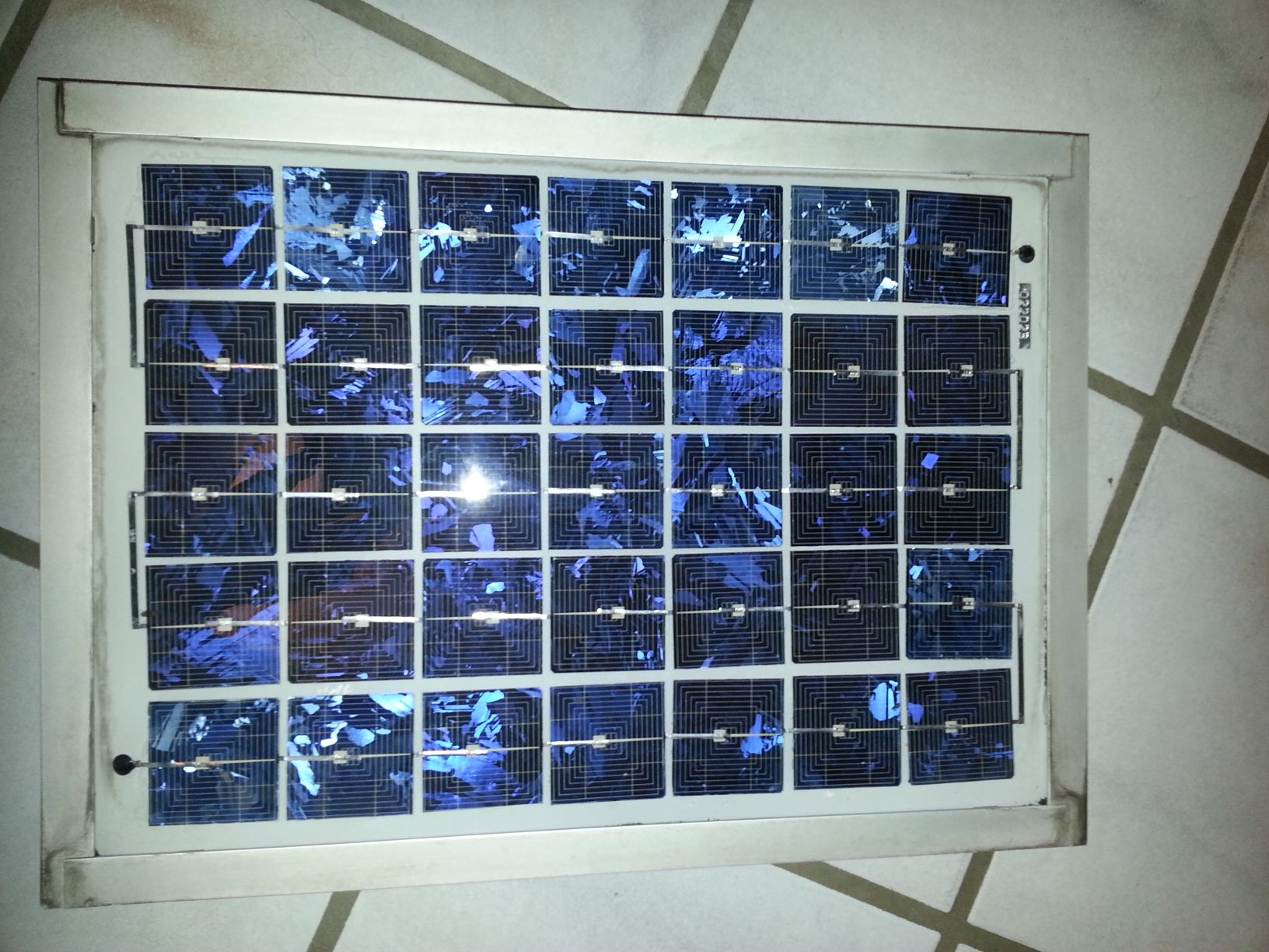

hier das Bild der Vorderseite. die Maße innerhalb des Alurahmens: 285 x 405mm

Flächenmäßig im Vergleich zu den anderen wird das wohl ein 10W-Modul sein. Da es "gebraucht" aussieht ist es sicherlich ohnehin sinnvoll, einmal selbst den noch verbleibenden Kurzschlusstrom und die Leerlaufspannung bei fetter Sonneneinstrahlung zu messen.
konnte heute im Nachmittag testweise messen. Leerlaufspannung: 20,8V, 20,2V, 19,6V Kurzschlußstrom : 0,93A, 0.8A, 0,77A Leistung : 19,34W, 16,W, 15W mit zunehmender Erwärmung nehmen die Werte ab. Werde möglichst am Mittag noch mal neu messen. Gruß Gerd

Gerd S. schrieb: > monokristallines Solarpanel Deutlich zu erkennen, dass es sich um polykristalline Zellen handelt.

Gerd S. schrieb: > ok, wie bezeichnet man denn die Multiplikation der Leerlaufwerte? Als Blödsinn. > und wo ist das Modul zur Nennleistung einzuordnen? 10W, erste Zahl der Bezeichnung multipliziert mit 100mW. Die zweite Zahl gibt die Leerlaufspannung an. Beide Werte sind natürlich gerundet.
hinz schrieb: > Die zweite Zahl > gibt die Leerlaufspannung an dann müsste ja dass PWX 400 42 aus obiger Tabelle 42V Leerlaufspannung haben.
#4648617
Gerd S. schrieb: > hinz schrieb: >> Die zweite Zahl >> gibt die Leerlaufspannung an > > dann müsste ja dass PWX 400 42 aus obiger Tabelle 42V Leerlaufspannung > haben. Hast recht. Anderer Vorschlag für die zweite Zahl?
hinz schrieb: > Anderer Vorschlag für die zweite Zahl? Nach obiger Tabelle Ppk, Watt ?
hinz schrieb: > Hast recht. Anderer Vorschlag für die zweite Zahl? Laut der abfotografierten Tabelle sollte es die Spitzenleistung sein.
#4648661
Magnus M. schrieb: > hinz schrieb: >> Hast recht. Anderer Vorschlag für die zweite Zahl? > > Laut der abfotografierten Tabelle sollte es die Spitzenleistung sein. Stimmt, passt allerdings nicht beim Modul des TE.
hinz schrieb: > Stimmt, passt allerdings nicht beim Modul des TE. Mit 20,8V, 0,93A beim kalten Modul könnte dass doch 20W sein.
