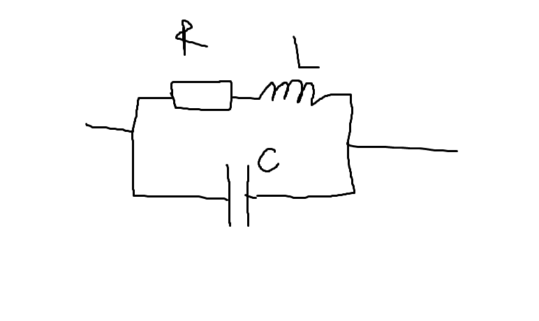

ich möchte gerne den Betrag des Scheinwiderstands für die Schaltung im
Anhang berechnen. Komme leider nicht aus dem Bereich der Elektrotechnik
und deswegen fällt mir das sehr schwer.
Z = 1/(R+jwL)+jwC
Die Formel für den komplexen Widerstand bekomme ich noch hin, aber beim
Betrag davon komme ich leider nicht weiter.
Danke für die Hilfe.
Liebe Grüße
Martina

von Dergute W. (derguteweka)
Moin,
|Z|=sqrt((R²+(wL)²)/((1-w²LC)²+(wRC)²))
oder so in der Art...
Gruss
WK

von Volker S. (vloki)
Hat ja schon einer angemerkt, dass das so nicht stimmt.
Martina schrieb:
> Wie komme ich damit nun auf die Resonanzfrequenz?
Bei der Resonanzfrequenz ist der Imaginäranteil NULL.
Wenn du jetzt also die richtige Formel hast, dann wie auch oben schon
erwähnt den Imaginäranteil isolieren...

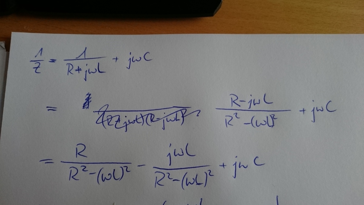

von Martina (Gast)
Also zunächst einmal, ich komme aus der Wirtschaftsinformatik und bin
über Umwege zu dem Problem gekommen.
Kann mir denn niemand ausführlich zeigen wie ich Re und Im Teil
ordentliche isoliere? Mir fehlen einfach die Mathematischen Grundlagen
in der komplexen Rechnung..
Nur weil man über "probieren" auf das gleiche /ähnliche Ergebnis kommt,
hat man es ja noch nicht verstanden...
von Martina (Gast)
Stimmt das so?
Martina schrieb:
> Stimmt das so?
Sieht sau kompliziert aus ;-)
Für die Berechnung der Resonanzfrequenz ist es ja egal, ob der
Imaginäranteil von Z oder Y zu Null gemacht wird.
Also nimm einfach deine erste Formel und ersetzt Z durch Y.
Dann erweiterst du den Bruch konjugiert komplex, um das j im Nenner weg
zu bekommen. Dazu braucht man nicht mehr wissen, als die 3. Binomische
Formel und das j2 = -1 ergibt.
Im Zähler steht dann natürlich eine Summe (die konjugiert komplexe
Erweiterung) von der ein Teil ein j enthält.
Das kann man jetzt aber sehr einfach auflösen und einfach zwei Brüche
daraus machen. Den Bruch mit dem j plus das jwC setzt man =0 und stellt
das ganze nach w um. Beachten muss man noch, ob w oder f berechnet
werden soll...
Versuch das nochmal auf zu schreiben und dann kannst du es ja wieder
abphotographieren...

von Martina (Gast)
SO?
von Martina (Gast)
Bzw. jetzt noch j ausklammern und den Ausdruck in der Klammer =0 setzen?
Martina schrieb:
> SO?
Fast ;-) Wie war das nochmal mit der dritten binomischen und j2?
Sieht aber doch s schon wesentlich übersichtlicher aus.

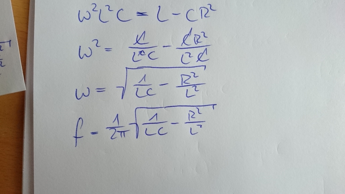

von Martina (Gast)
Ich glaub ich habs endlich.
Stimmt das jetzt so?
von Joachim B. (jar)
Die Resonanzfrequenz ist nicht abhängig vom R kann also nicht stimmen!
Die Bandbreitenfrequenz ist nicht abhängig vom C kann auch nicht
stimmen!
versuche es noch mal für fres
mit XL = XC
2*PI*f*L = 1/(2*PI*f*C)
stelle nach F um und finde den R
Doch ;-)
Martina schrieb:
> Da muss ein "+" in den Nenner? ;)
Ja.

von egonotto (Gast)
jau das ist nun richtig.
MfG
egonotto
von Helmut S. (helmuts)
egonotto schrieb:
> MfG
> egonotto
Nein. Beachte das + Vorzeichen
f0 = (1/(2*pi)) * Wurzel(1/(L*C) + (R/L)^2)
Bist du sicher? Dann habe ich mich ja auch verrechnet ;-)
Volker S. schrieb:
Mein + Vorzeichen war falsch. Ich hatte bei der konjugiert komplexen
Erweiterung ein falsches Vorzeichen verwendet. Hier meine korrigierte
Formel.
f0 = (1/(2*pi)) * Wurzel(1/(L*C) - (R/L)^2)
