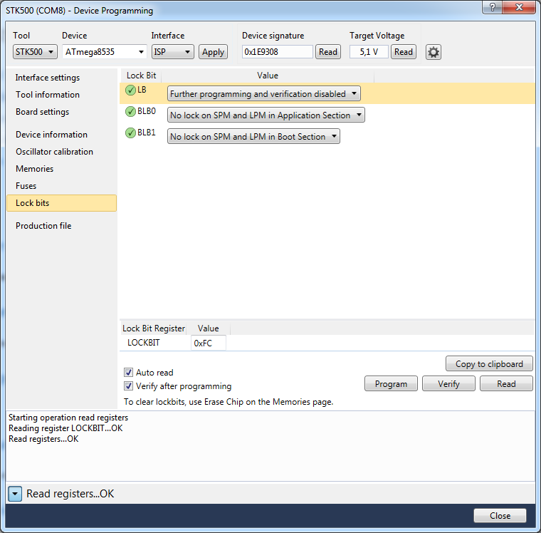

ich bin soeben dabei etwas mit dem STK500 zu experimentieren.
Dabei bin ich nun an dem Punkt, das ich den Hauptprozessor des STK500
auslesen möchte. Verbinden mit Ihm geht auch, er wird erkannt. Ich kann
die Fuses und LockBits lesen.
Die LB stehen auf 0xFC. Das bedeutet das die LB auf "Further programming
and verification disabled" steht. Bedeutet für mich das er ohne HV nicht
überprogramierbar oder auslesbar ist.
Wenn ich den Flas und das EEProm vom Chip (Mega8535) auslese, geht das
ohne Probleme, was mich bei den LB wundert. Der Inhalt dessen schaut für
mich aber nicht nach Quellcode aus.
Wie ist es möglich diesen Käse auszulesen, da ich es gewohnt bin, dass
gelockte Prozessoren FF beim lesen ausgeben.
Kennt Ihr zufällig eine Quelle für den original Quellcode, oder das .hex
.eep File ?
Danke im vorab.

Tim E. schrieb:> Wie ist es möglich diesen Käse auszulesen, da ich es gewohnt bin, dass> gelockte Prozessoren FF beim lesen ausgeben.
Nicht beim ATMEL.
Da kriegst du nur das Low Byte von Adresszähler, also 0x00, 0x01 oder
bei älteren Typen auch mal etwas anderes...
Tim E. schrieb:> and verification disabled" steht. Bedeutet für mich das er ohne HV nicht> überprogramierbar oder auslesbar ist.
Bedeutet für mich, dass er weder mit noch ohne HV auslesbar ist...
Tim E. schrieb:> Kennt Ihr zufällig eine Quelle für den original Quellcode, oder das .hex> .eep File ?
Und warum sollten die sonst den Prozessor locken ?

Vielen Dank für eure Antworten!
Ich möchte das .hex File haben, weil mir bei zwei anderen STK500 der
Prozessor durch Überspannung kaput gegangen ist und ich die gerne
tauschen möchte um diese wieder in Gang zu bekommen. Dazu muss ich den
Mega neu flashen.
Grüße
Tim

H.Joachim S. schrieb:> Das ermöglicht eben, den 8535 auszulesen :-)
Soviel ich gesehen habe, wird da nichts ermöglicht, sondern nur
verhindert, dass der M8535 wieder gelockt wird.
Aber wenn es dem TO hilft, ist es selbstverständlich OK.

Von AVR-Freaks:
[ZITAT]
If you want the firmware from a .ebn file why not do what everyone else
has done. Put an AVR109 bootloader into an AVR. Use the "upgrade"
function in Studio to the AVR (Avrprog decrypts as it downloads). The
AVR now has an unencrypted copy.
Another technique is to do an upgrade of an STK500 or whatever. As
AVRprog is doing the verify phase pull the wire out. It won't now be
able to set the lockbits after the verification. You now have an
unlocked AVR containing the code.
[/ZITAT]
GG schrieb:> Another technique is to do an upgrade of an STK500 or whatever. As> AVRprog is doing the verify phase pull the wire out. It won't now be> able to set the lockbits after the verification. You now have an> unlocked AVR containing the code.
Ja, gute Idee, könnte glatt von mir sein.
