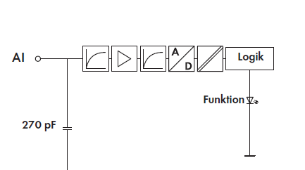

von Kahn P. (Gast)
Aber ich habe es nun nicht falsch programmiert, PulsWeitenModulation
nennt man das ja, und wer's denn braucht, kann sich ja noch einen
Kondensator dazu legen.
Wenn ich nun das eigene PWM Signal auf meinen Atiny85 -ADC lege,
kann ich damit wunderbar wieder die eingestellten Spannungen
erreichen/messen. Es ist allerdings richtig, das ich 100 Werte sammle
und die Mitte davon als ANL Input gewinne.
Der Wert ist ganz gut, natürlich "steht" der nicht wie eine eins.
Aber es reicht um z.b. einer WAGO / BECKHOF Klemme mitzuteilen, das ich
1V oder 2V oder 5V anlege.  Richtig ?
Oder siehst Du das anders ? Denn genau dafür will ich das getriggerte
Signal verwenden.
Danke für Hinwiese
 Gruß Karsten

Roulette gespielt und Glück gehabt: die Wago-Klemme 750-457 mit
Spannungseingang hat laut Datenblatt z.B. eine Messdauer von 10ms.
Oder du hast die 750-467 mit einer Wandlungszeit typ. 2 ms.
Und wegen dieser Wandlungszeiten haben die zum Glück (und zur Beruhigung
der Herren Nyquist und Shannon) auch ein passendes RC-Glied als Tiefpass
integriert.
Leider sind diese "Filterblöcke" der Eingangsbeschaltung im WAGO
Blockschaltbild unüblicherweise nicht als Tiefpass-Filter (Ua als
Funktion von f) gezeichnet, sondern als Ladekurve von PT1-Gliedern (Ua
als Funktion der Zeit)...
Und jetzt mal den Bleistift gespitzt und losgerechnet:
Die Klemme mit den schnelleren 2ms (=500Hz) zusammen mit der 8kHz-PWM
ergeben 8KHz/500Hz = 16 --> 4 Bit "Rauschabstand", und genau das misst
du mit deiner erreichten "Genauigkeit" von 5V/~0,5V = ~10/1 = ~3,2 Bit.
Hier noch eine Betrachtung, wie du dein RC-Glied auslegen müsstest, wenn
du tatsächlich auf 1% genau (oder auch genauer) werden willst...
http://www.lothar-miller.de/s9y/archives/11-RC-Glied-fuer-PWM.html
Du siehst: man muss sowas nicht ausprobieren, man kann es ausrechnen
und weiß dann, was auf einen zukommt.
