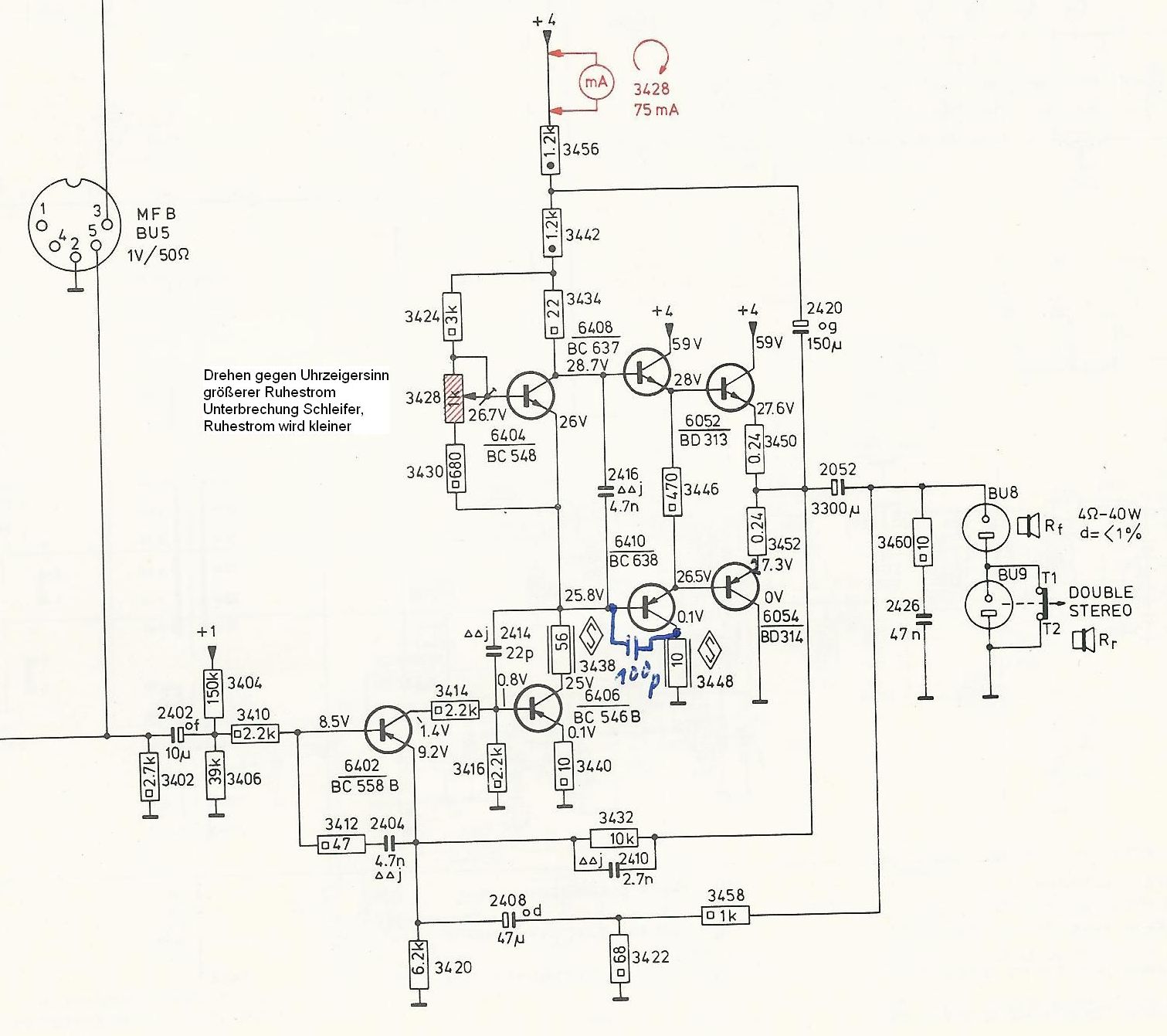

Hab mal meinen 38Jahre alten Philips Receiver überholt.
Typ 22AH794
Die rechte Endstufe hatte bei Erwärmung eine Schwingneigung.
Waren knapp 2Mhz am Ausgang.
Zur Beseitigung hab ich einen 100p am Treiber eingebaut.
Konnte das eindeutig durch Kontaktgabe beim Schwingen eliminieren.
Ist die Maßnahme zuverlässig, oder muss ich noch mehr machen?

Allerdings. Wenn man sich mal C2404, C2410, C2414 und C2416 ansieht,
haben die Herren Niederländer schon zu fast verzweifelten Massnahmen
gegriffen, um die Schwingneigung zu unterdrücken. Man beachte auch die
kreative Schaltung rund um C2420...
Gast #4649237
Der Bootstrapping-teil mit C2420 ist noch ganz normal. Nur R3434 findet
man nicht unbedingt, macht aber für die Arbeitspunktstabilisierung schon
Sinn.
Ungewöhnlich ist C2404 zum Emitter statt gleich nach Masse. Sollte man
aber eher so lassen, wenn man nicht die Kompensation komplett neu
auslegen will.
C2408 sollte man ggf. überprüfen, wenn der austrocknet könnte es die
Kompensation verändern.

R3460 und C2426 hab ich als erstes geprüft. Beide ok.
Ausgangselko kommt zur Sicherheit ein neuer rein.
Philips hatte schon immer ein anderes Schaltungsdesign.
Den Plan muß aber ein Praktikant gezeichnet haben.
Transistoren sind bei Philips 7000, Dioden 6000.
NPN als PNP gezeichnet und am C vom BD314 nur 7,3V ist lesenswert.
Ruhestrom wird natürlich auch wo anders gemessen.
Ruhestrom ist übrigens ziemlich konstant, also haben die schon gut
gemacht.
ist ja schon mal was...
und an die richtige stelle gelötet? das rc glied kommt vor den auskoppel
elko also an die emitterwiderstände der endtransis!
den 100p kondensator an den bc strecken der treiber kann man als
zusätzliche maßnahme anbringen.
die kondensatoren sollten nicht größer als unbedingt nötig ausfallen.
und schau dir alle lötstellen kritisch an.
den bootstrapp c würde ich auch wechseln.
eigentlich sollten alle elkos im gerät geprüft werden.
38jahre sind ne lange zeit.
