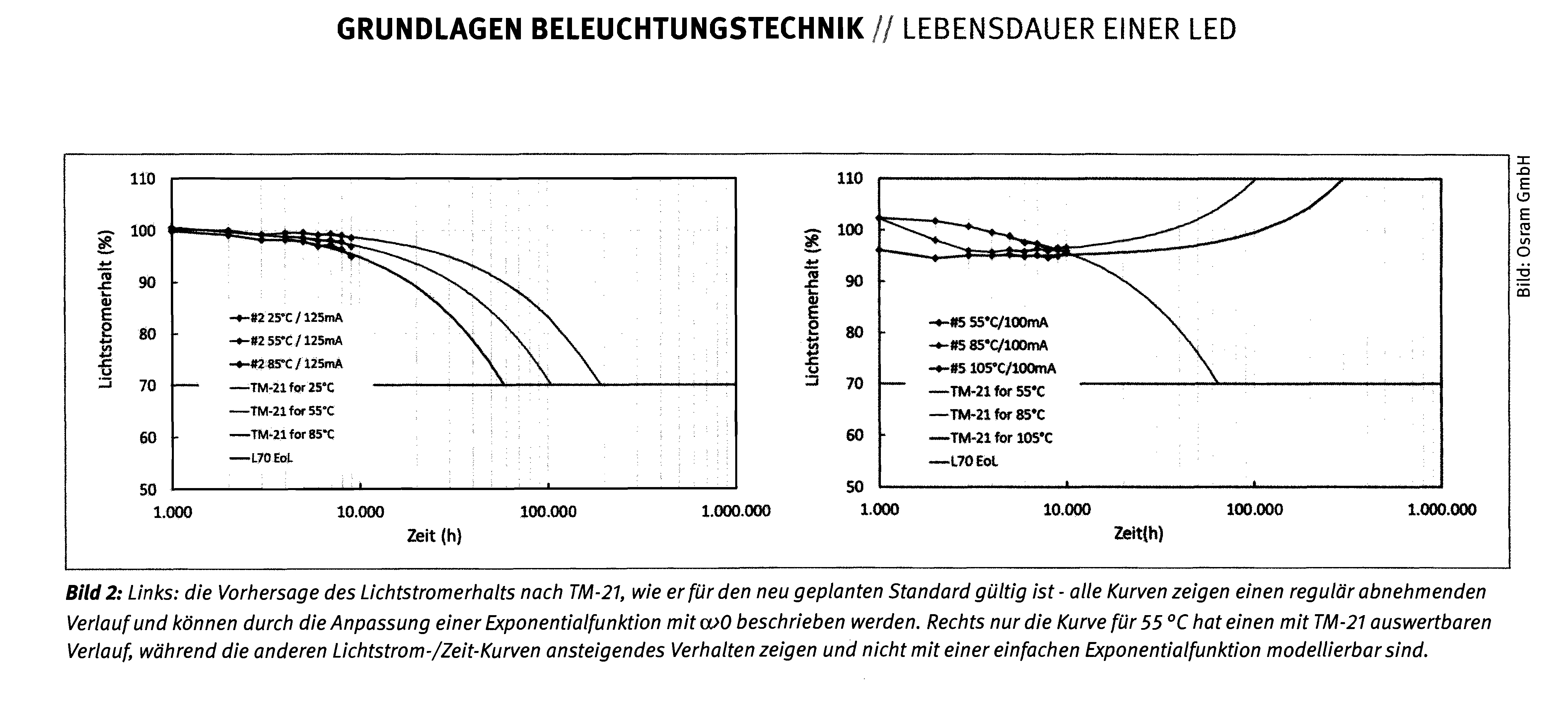

Michael K. schrieb: > werden Nichia-LEDs beworben, die angeblich mit zunehmendem Alter an > Leuchtkraft gewinnen Eine mögliche Erklärung ist die Bewertung nach dem TM21-Verfahren, die für LEDs vorgeschrieben ist: man misst für eine bestimmte Zeit den Leuchtkraft-Abfall, legt dann eine Best Fit Exponentialkurve durch, und die beschreibt dann (hoffentlich) die Gesamtlebensdauer. Nur kann es passieren, dass in der Messzeit kein merklicher Abfall eintritt, und dann kann die berechnete Kurve durchaus auch nach oben zeigen, aber dem entspricht natürlich keineswegs eine tatsächliche Zunahme der Leuchtkraft. Vielmehr ist das ein Rechenartefakt aufgrund mangelhafter Datenbasis. Für die Werbefuzzies natürlich ein gefundenes Fressen. Georg

Georg schrieb: > Eine mögliche Erklärung ist die Bewertung nach dem TM21-Verfahren Dazu zur Ergänzung eine Darstellung aus Elektronik Praxis zur neuen Norm zur LED-Beurteilung, siehe Bild. Die beiden nach oben gekrümmten Kurven im rechten Diagramm sind schlichtweg NICHT REAL, sondern falsch extrapoliert. Weil die gemessene Leuchtkraft zuerst etwas steiler abfällt und danach weniger, erzeugt die Software eine ansteigende Exponentialkurve. Tatsächlich gibt es aber keine LED die sich so verhält. Nach der Norm darf eine ansteigende Kurve nicht zur Vorhersage der LED-Lebensdauer verwendet werden, aber das der Werbeabteilung wohl niemand gesagt. Dinge die zu schön sind um wahr zu sein sind es auch meistens nicht. Georg
