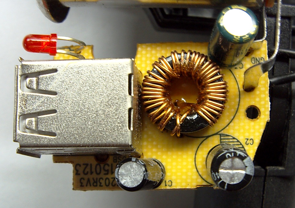

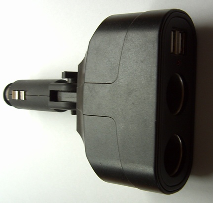

Ich habe hier einen defekten DC/DC-Converter.
Eingang via LKW-Zigarrettenanzünderstecker, Ausgang 2 x USB-Buchse.

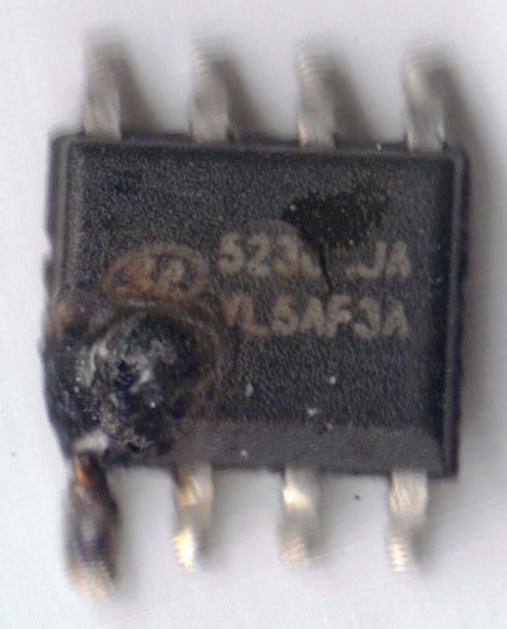

Nach dem Öffnen findet sich u.a. ein "Spannungsregler" im SO8-Gehäuse.
Leider sind Teile des Aufdrucks nicht mehr erkennbar (Brandstelle).
Zu lesen ist blos noch "?5AF3A". Das ? steht für ein oder mehrere
Zeichen davor.
Pin 1 ist Spannungseingang - also 24V
Pin 4 ist GND
Pin 5 ist der Ausgang - also 5V
Die übrigen Pins sind jeweils mit Kondensatoren oder Widerständen
verbunden. Das ganze abzumalen habe ich mir erstmal erspart.
Kann jemand mit der bestehenden Bezeichnung etwas anfangen ?

von stromtuner (Gast)
MC34063A evtl.?

Zu dem chip wäre zu sagen, dass zwischen pin7 und pin8 ein
bootstrap-Kondensator geschaltet ist, damit fallen schon mal die
typischen Verdächtigen heraus.

Nein, der Chip ist nicht kompatibel zum MC34063 aber wohl sehr ähnlich.
Eher so was wie
https://www.monolithicpower.com/Portals/0/Documents/Products/Documents/datasheet/MP2493_r1.0.pdf
weil der sekundäres Ilimit bietet (aber von Anschlussbelegung her nicht
passt).

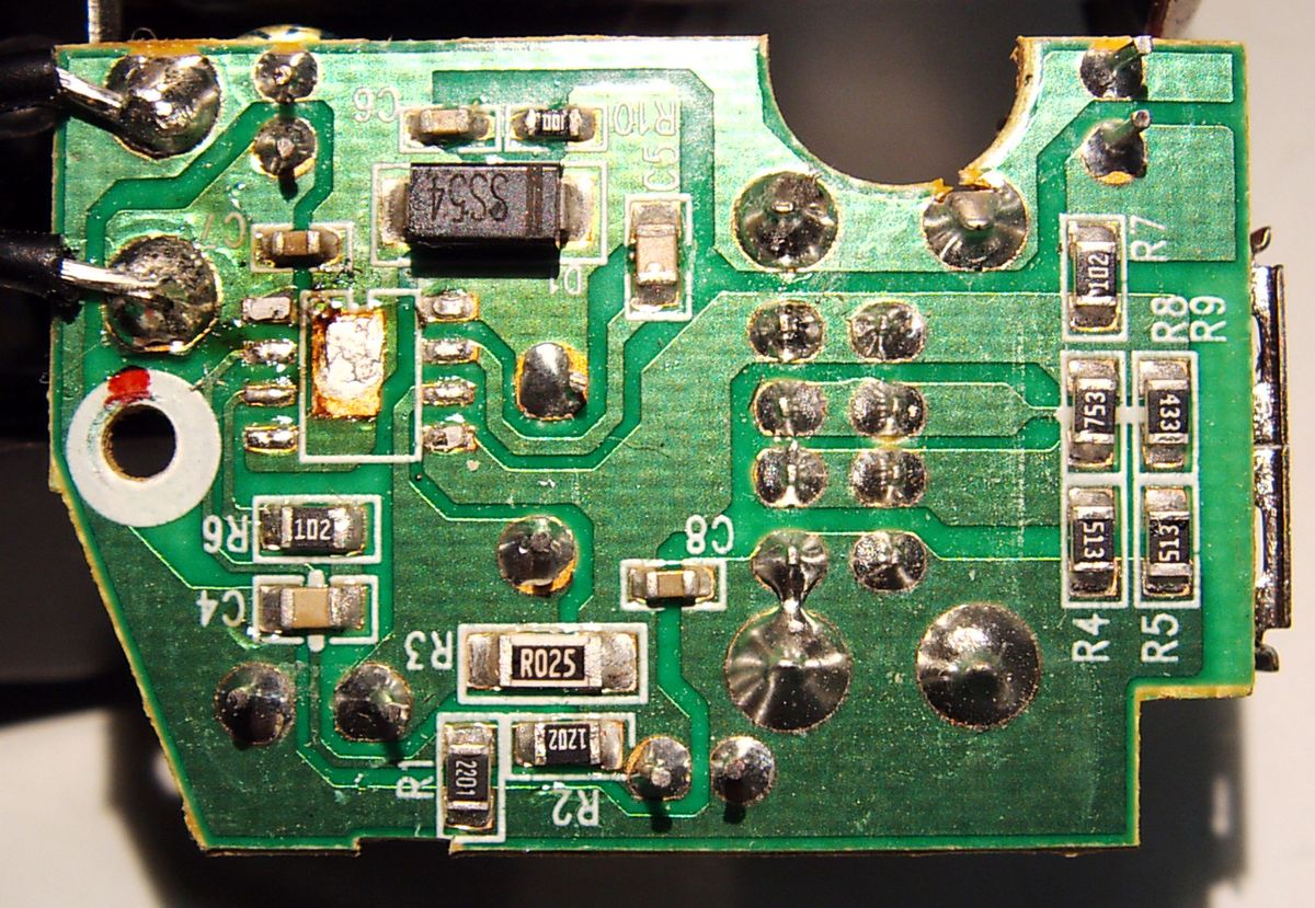

Der angehängte mp24943 könnte passen.
Es wäre hilfreich, wenn Du den chip entlötest und danach ein Foto
einstellst, so dass man den Leiterbahnverlauf darunter erkennen kann.
Entlöten, ohne die pads zu beschädigen, geht entweder mit Entlötlitze
oder mit 2 Lötkolben - hierbei wird erstmal jede Menge Lot hinzugebeben,
und wenn beide Pinreihen heiss sind, läßt sich der chip leicht abheben.
Ein passendes Heißluftgerät wirst Du wohl nicht zur Verfügung haben.

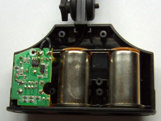

von Jonny S. (zonk)
Das so etwas zu reparieren nicht wirklich lohnt, weiß ich auch. Ein
Kollege bat mich darum einmal rein zu sehen. Und wenn es ein IC wäre,
dass ich vielleicht sogar zur Hand habe, dann wäre es eine Kleinigkeit.
Dem ist aber offenbar nicht so. Der Chip hat ein Thermopad am Bauch. So
etwas habe ich schon mal vom Gehäuse her nicht vorrätig - brauche also
erst gar nicht zu suchen.

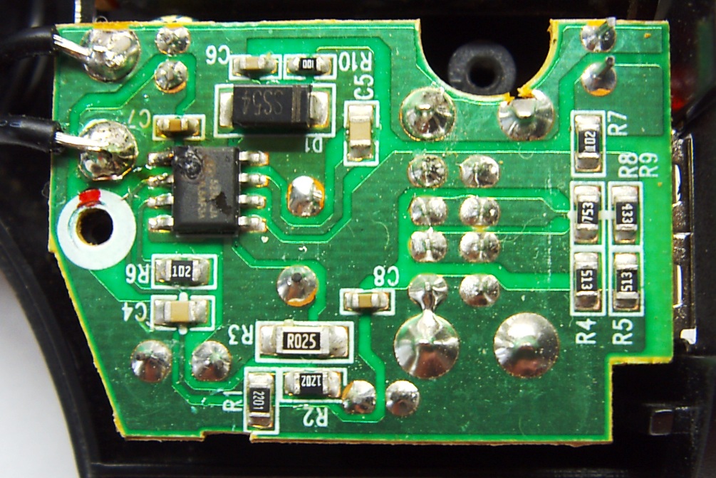

Anbei die neuen Bilder.
Sieht nach Silan Semi aus:
http://www.silan.com. ce en /english/Images/top/logo.png
Welcher Chip das von denen ist, hm, ich tipp auf:
/english/product/ProductItemDetail.aspx?id=19&pid=2015031510354863562056
5152324331
DB sieht mau aus, aber das hier ist zumindest etwas:
http://www.jlht168.com/uploads/soft/140604/SD45230.PDF
