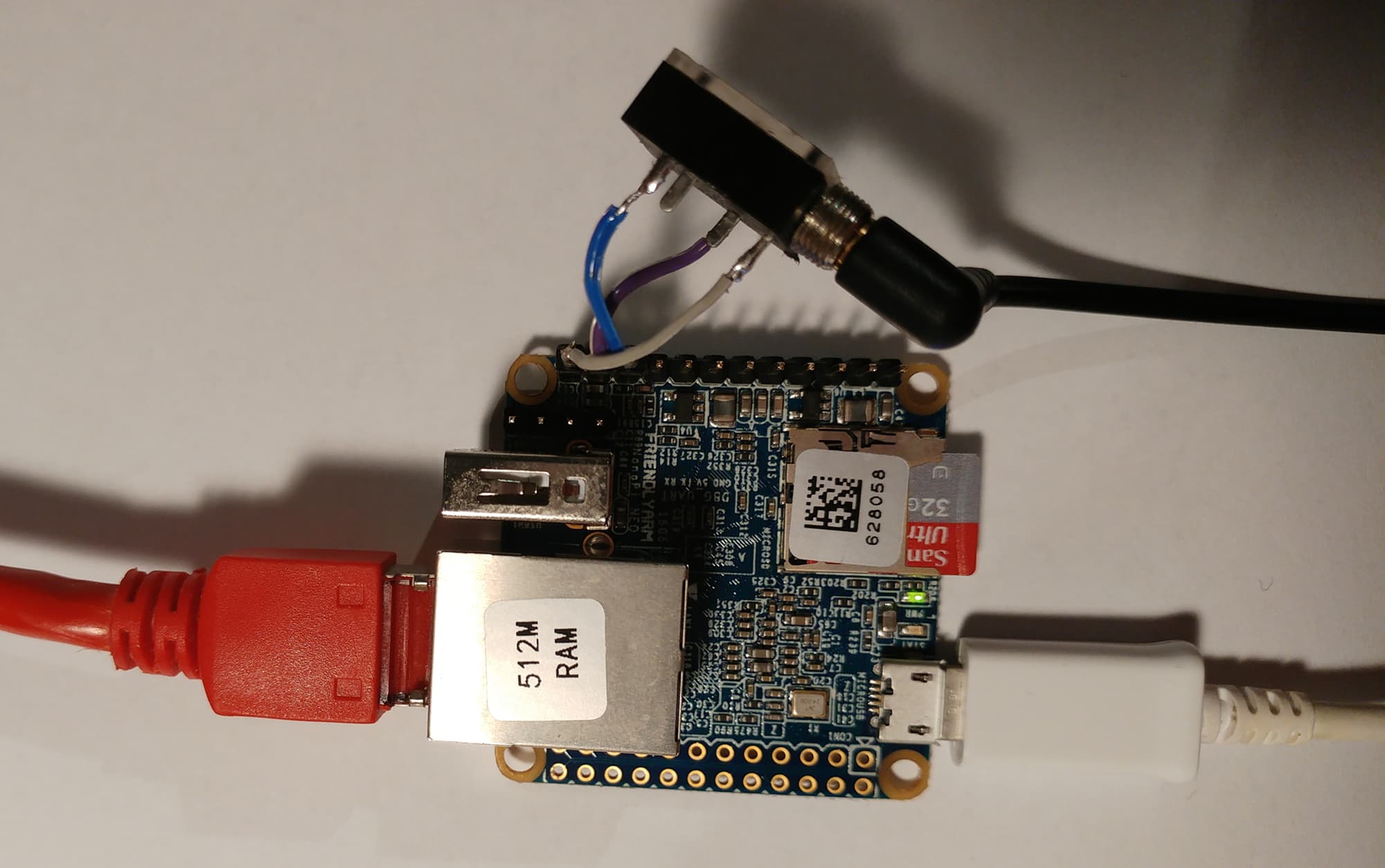

So, der Strömli heißt jetzt loetsinn und hat sich gescheit angemeldet.
Gestern kam das Paket aus China bei mir an. Hier meine Erfahrungen:
Die Doku von FriendlyArm ist teilweise fehlerhaft, bzw.
erweiterungsbedürftig. Z.B. wird das Programm sudo benutzt, was gar
nicht installiert ist. Was fehlt, ergänze ich hier.

UART0 (der 4-Pin-Header neben der aufgelöteten USB-Buchse) ist mit
115.2k Baud als 8N1 konfiguriert. Pin 2 des UART0 ist zwar als 5V
deklariert, mein FTDI-Adapter hat aber auch mit 3.3V Versorgung alles
sauber übersetzt. Scheint mir sicherer zu sein, da FriendlyArm im Wiki
nur schreibt "All pins are 3.3V, output current is 5mA". Kein Wort über
5V-Toleranz zu finden.
Root hat das Passwort "fa" und ist per SSH erreichbar. Im Sinne der
Sicherheit ist es sinnvoll, den Login von root zu verbieten und/oder
zumindest Login nur per SSH-Key zu erlauben. Beides in der Datei
/etc/ssh/sshd_config zu konfigurieren.

Zum Strombedarf: Max 600mA @ 5V bei 4 ausgelasteten Cores, ohne
GPU-Last. Direkt am Labornetzteil abgelesen, also keine kurzzeitigen
Spitzen ermittelt.

Zum Schluss noch ein Schmankerl: Anders als beim RasPi ist hier schon
eine vollwertige analoge Soundkarte eingebaut.
Line-Out ist auf Pins 10 (Rechts), 11 (Links) und 12 (Masse)
rausgeführt. Die Qualität ist erstaunlich gut. Habe leider kein
Messequipment für Audio hier.
