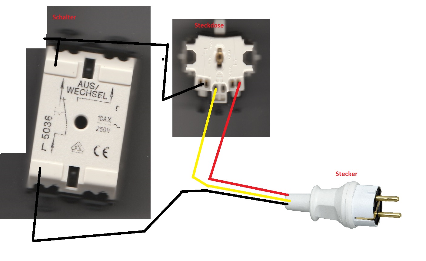

guten Tag Leute brauch mal wieder Rad wollte eine Stechdose mit Schalter aus Schalter ist die Anklemmung so ok oder habe ich da ein Fehler drin ? oder muss es Gans anders verbunden werden

G. D. schrieb: > oder habe ich da ein Fehler drin ? ja, es ist nicht zulässig. Das ganze muss 2 Polig geschaltet werden.

G. D. schrieb: > guten Tag Leute brauch mal wieder Rad wollte eine Stechdose mit Schalter > aus Schalter > > ist die Anklemmung so ok oder habe ich da ein Fehler drin ? > > oder muss es Gans anders verbunden werden Hi, erstmal der Anschiss vorneweg: deine Rechtschreibung ist fürn Arsch, aber das weisst du bestimmt auch selbst ^^. Zur Frage: JA, deine Schaltung ist völlig korrekt, genau so wirds gemacht. Auch positiv: Der ankommende "L" vom Stecker geht auf den Fusskontakt vom Schalter. Das ist gut so und MUSS auch so sein. Kleiner Schönheitsfehler #1: Zeichne besser Blau für den "N", dein rot für den Neutralleiter ist schlecht gewählt. Kleiner Schönheitsfehler #2: Zeichne besser Braun für den "L", war früher zwar meistens schwarz, aber mittlerweile ist Braun die Farbe von L1. Peter II schrieb: > G. D. schrieb: >> oder habe ich da ein Fehler drin ? > > ja, es ist nicht zulässig. Das ganze muss 2 Polig geschaltet werden. Nö. ------ mfg

Womit verdrahtest du das? Vom Stecker zum Gehäuse brauchst du flexible Leitung. In die Steckklemmen am Schalter gehen aber bloß starre Drähte rein. Aderendhülsen sind nur möglich wenn der Hersteller das zulässt, gehen aber selbst dann kaum rein und sind meistens zu kurz für einen sicheren Kontakt. Wenn du genau die Teile nehmem willst (statt z.B. Wippschalter mit Flachsteckern und eine Frontplatten-Steckdose mit Schraubklemmen), besorg dir noch eine gute Kabelberschraubung mit Zugentlastung und Wago 222 Klemmen. Im Kasten wechselst

Tr schrieb: > Womit verdrahtest du das? > Vom Stecker zum Gehäuse brauchst du flexible Leitung. In die > Steckklemmen am Schalter gehen aber bloß starre Drähte rein. Richtig. Schuko-Stecker und UP-Schalter (für Einbau in Unterputz-Dosen) passen nicht wirklich zusammen. Möglichkeit 1: Wago-Klemmen ("Klapp-Wagos/ Lampen-Wagos") in der Unterputzdose des Schalters ... wird bissl eng, aber die aktuellen Klapp-Wagos sind echt klein geworden :), Möglichkeit 2: Dose vor dem Schalter, um von flexibel (vom Stecker) auf starr (Schalter) zu wechseln. Tr schrieb: > Wenn du genau die Teile nehmem willst (statt z.B. Wippschalter mit > Flachsteckern und eine Frontplatten-Steckdose mit Schraubklemmen), > besorg dir noch eine gute Kabelberschraubung mit Zugentlastung und Wago > 222 Klemmen. Im Kasten wechselst du dann auf starre Adern. Die ersten 50% deines Posts waren RICHTIG! und hilfreich, aber diese 4 Zeilen Kauderwelsch sind UNPRÄZISE und nicht nachvollziehbar. ----- mfG

Auf B. schrieb: > Peter II schrieb: >> G. D. schrieb: >>> oder habe ich da ein Fehler drin ? >> >> ja, es ist nicht zulässig. Das ganze muss 2 Polig geschaltet werden. > > Nö. doch, weil sonst bei drehen vom Stecker nur der N geschaltet wird und das ist nicht zulässig.
Tr schrieb: > In die > Steckklemmen am Schalter gehen aber bloß starre Drähte rein. Das ist Quatsch. An jeder UP Steckdose und Schalter kann man Problemlos flexible Drähte anschließen. Ihr wisst halt nicht wie!
An denen mit Schraubanschluss kann man problemlos flexible Adern anklemmen, wenn man Aderendhülsen verwendet. An Steckklemmen normalerweise nicht, da die Steckklemmen für Steckdosen und Schalter nur für starre Leiter zugelassen sind! Und sie haben auch keine Zulassung für flexible Leiter mit Aderendhülse, wie oben schon angemerkt wurde. Ist ja auch logisch dass man sich den Extra-Aufwand spart, schließlich werden ja in der Installation nur starre Leiter verwendet.
Stefan B. schrieb: > An Steckklemmen normalerweise nicht, da die Steckklemmen für Steckdosen > und Schalter nur für starre Leiter zugelassen sind! Ich kenne bisher nur die Fa. Gira, die dies verbietet, mit dem Datum von 2010. Ob das Aktuell ist, ist die frage. Alle Anderen schweigen darüber...
#4650555
Hubert M. schrieb: > Ich kenne bisher nur die Fa. Gira, die dies verbietet, "normal" Wagos sind auch nur für starre Drähte. Auch mit einer Aderendhülse darf man keine flexiblen Drähte verwenden. In Schalter und Steckdosen ist das gleiche Klemmprinzip und damit auch nicht zulässig.
Hubert M. schrieb: > Ich kenne bisher nur die Fa. Gira, die dies verbietet Ja, Gira schreibt es zumindest explizit hin. Andere schreiben in ihren Datenblätten nur von eindrähtigen Leitern von 1,5 bis 2,5mm² und schweigen sich zum Rest einfach aus. Es gibt zwar Gerüchte im Internet, dass z.B. Merten, Hager oder Busch-Jäger verwendet werden können, wenn man beim Einführen eines flexiblen Leiters die Entriegelungsklemme betätigt, aber eben keine belastbare schriftliche Aussage der Hersteller selbst. Und so lange die nicht offiziell in ihren Datenblättern bestätigen, dass das zulässig ist, ist es eben nicht geprüft und kann durchaus schiefgehen. Natürlich kann es auch genausogut funktionieren, aber eben ohne Garantie und Sicherheit. Peter II schrieb: > "normal" Wagos sind auch nur für starre Drähte. Genau, die normalen zum Stecken. Aber z.B. Wago 222 oder 221 haben einen Hebel, und dürfen mit allen Arten verwendet werden. MfG Stefan
Hubert M. schrieb: > Ich kenne bisher nur die Fa. Gira, die dies verbietet, mit dem Datum von > 2010. Ob das Aktuell ist, ist die frage. Alle Anderen schweigen > darüber... Ich hatte das mal bei Jung nachgefragt, da wir in der Firma auch die Diskussion hatten obs denn erlaubt oder verboten sei. Antwort: Klemmen die mit einer Kennzeichnung "r" versehen sind, sind ausschließlich nur für die Aufnahme starrer Leiter zugelassen. Rückfragen haben Sie auch die Möglichkeit, unsere technische Beratung, Tel. 02355 / 806-555, anzurufen. Unsere technischen Berater klären mit Bei Ihnen schnell und unkompliziert alle aufkommenden Fragen.
