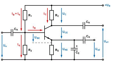

Hallo zusammen!
Ich dachte bisher das gilt: U_q=U_BE+U_RE
jetzt habe ich in meinem Aufschreib aber stehen:
U_q=Ri*I_B +U_Be +U_RE
mit R_i=R1||R2
Kann mir jemand sagen was es sich mit dem R_i*I_B auf sich hat?
Grüße Trudi
Gast #4650093
Ri könnte der Innenwiderstand des Spannungsteilers R1/R2
sein, an dem ja auch ein Spannungsabfall R_i*I_B durch den
I_B, dem Basisstrom stattfindet.
Obwohl U_Q nirgendwo als Messpunkt eingetragen ist.
Hast du geschlafen, oder der Lehrer?  ;-)
Gast #4650103
Uq berechnet sich aus Ub/Uq= (R1+R2)/R2
Uq=(Ub*R2)/(R1+R2)
wobei Ub die Betriebsspannung ist!
Das ist mir auch unklar da der Spannungsteiler ja belastet ist und somit
das ja eigentlich auch nicht gelten dürfte!

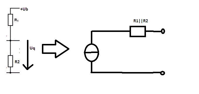

Gast #4650116
Helmut S. schrieb:
> Uq = Ube + Ure
> In dieser Formel unten ist U_q die Leerlaufspannung der unbelasteten
> Ersatzquelle des Spannungsteilers R1 und R2.
Ok klingt logisch!
Nur dann wäre ja Ri der Innenwiedertsnad der Ersatzquelle(So wie im
Bild)
Weshalb ergibt sich dieser zu R1||R2?
Gast #4650118
Ist ja grauslig mit der Indizierung (Index-Anhängung) mal
als Kleinbuchstabe, mal als Unterstrich-Großbuchstabe...
Uq = (Ub*R2)/(R1+R2) kann nur die Spannung sein, die sich
OHNE Transistor am Punkt, wo die Basis angeschlossen ist,
ergibt. DAS ist die UNBELASTETE Spannung am Spannungsteiler.
Da nun aber ein Basisstrom fließt, verändert sich die
Spannung an diesem Punkt.
Lässt sich doch erstmal gut vorstellen, oder?
Gast #4650127
Ohja: Das war ein Grundsatz in der E-Technik:
Der Innenwiderstand des Spannungsteilers ist die
Parallelschaltung der Teilerwiderstände.
EINFACH AUSWENDIG LERNEN! Ist kein Zauberkram, lässt sich
auch mathematisch herleiten, aber das will man ja nicht bei
JEDEM Spannungsteiler...
