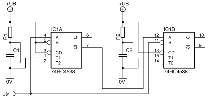

Gast #4650797
MaWin schrieb:
> Etwas aufwändig. So geht es einfacher:
Na ja.
Deine Version besteht aus einem IC,
http://www.reichelt.de/ICs-74HC-DIL/74HC-74/3/index.html?ACTION=3&GROUPID=2930&ARTICLE=3294&SEARCH=74hc74&OFFSET=500&;
zwei Widerständen und zwei Kondensatoren.
Meine Version besteht aus einem IC,
http://www.reichelt.de/ICs-74HC40-DIL/74HC-4538/3/index.html?ACTION=3&GROUPID=2933&ARTICLE=3254&SEARCH=74hc4538&OFFSET=500&;
