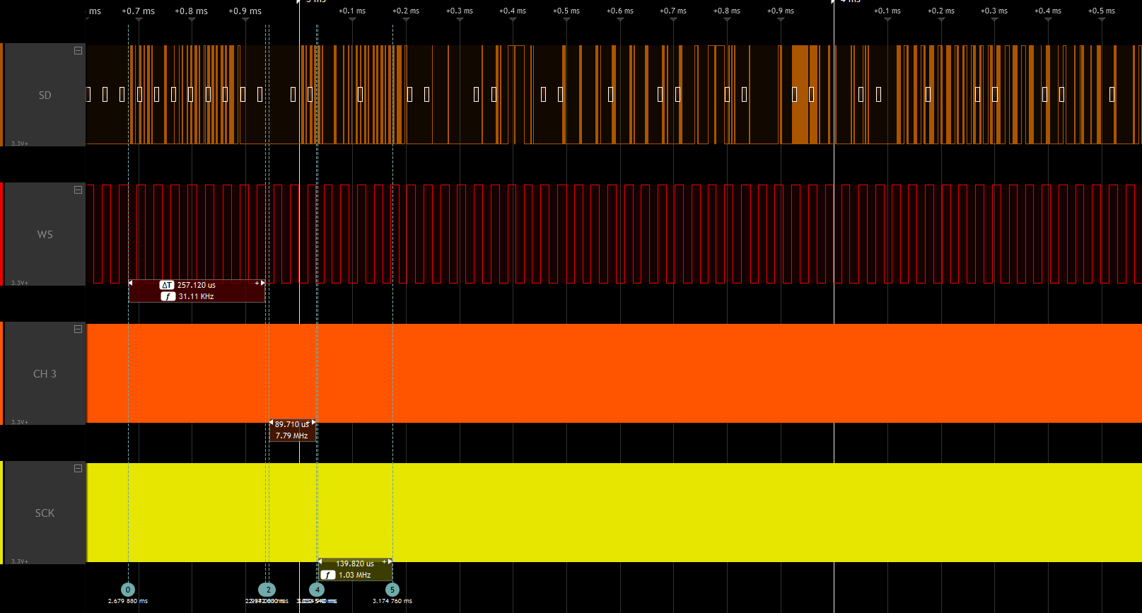

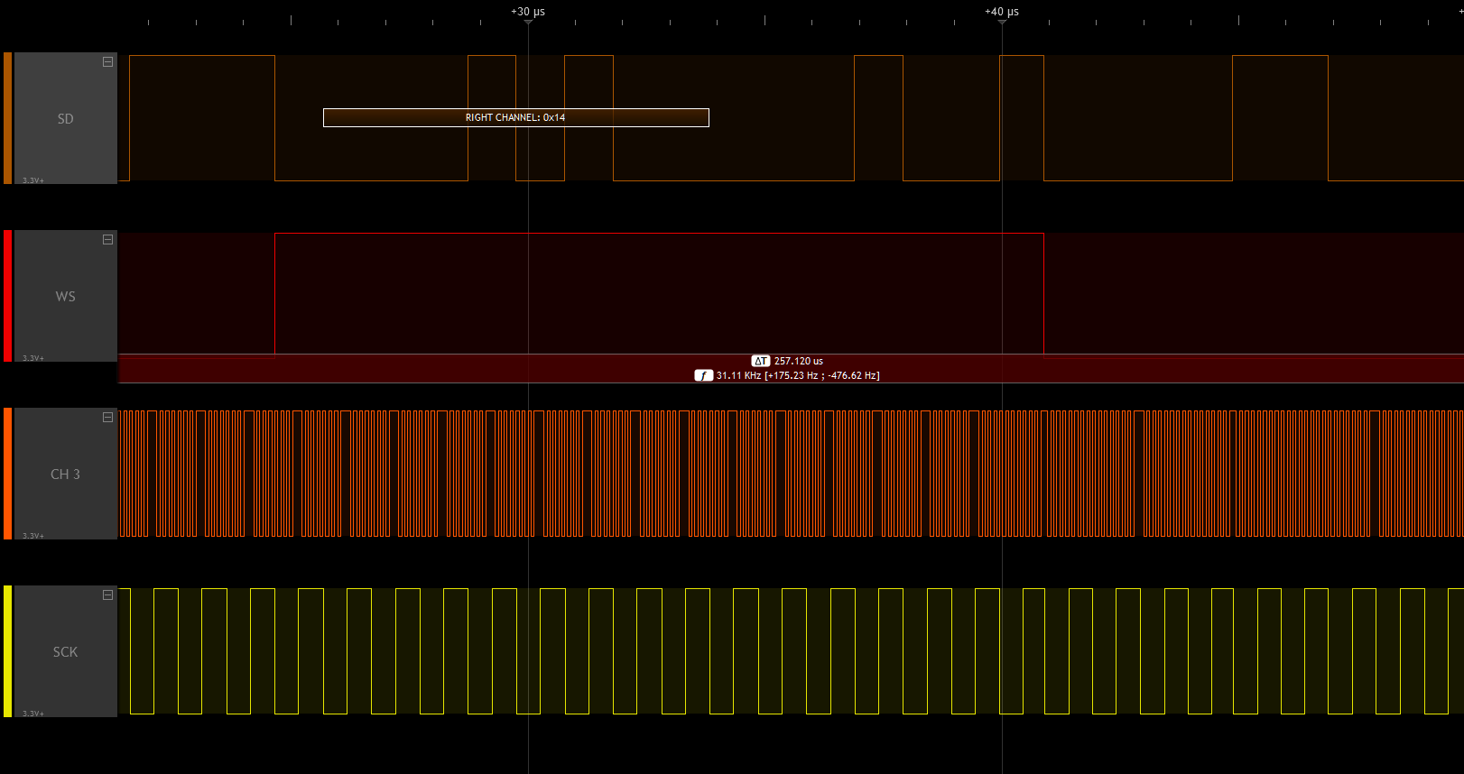

von Mw E. (Firma: fritzler-avr.de) (fritzler)
Screenshot vom den Wellenformen im LA bitte.
Aber über eine ganze LRCK Periode.
Was ist denn CH3?
Der Systemtakt für den DAC?
von Franz (Gast)
Mw E. schrieb:
> Was ist denn CH3?
Ja, das der mclk aus dem stm32
von Franz (Gast)
Ab und zu brummt es mal
von Jobst M. (jobstens-de)
Sieht der wirklich so Kacke aus, wie vom LA dargestellt?
Der DAC benötigt eine einwandfreie zeitliche Referenz mit möglichst
wenig Jitter.

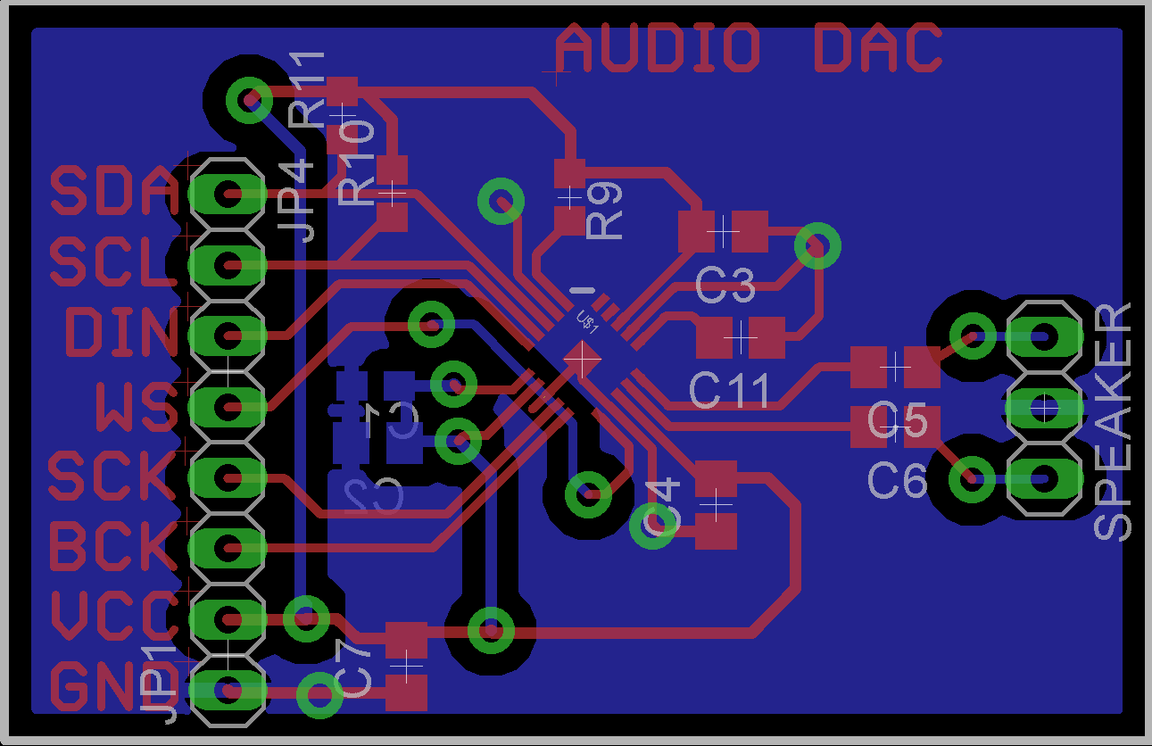

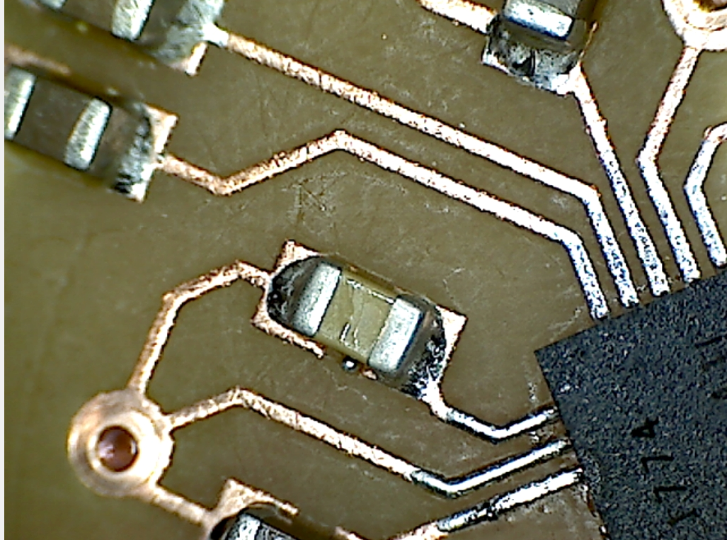

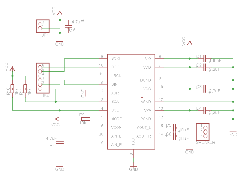

Wieso sind C1 und C2 nicht auf der Oberseite, um auf der Unterseite eine
durchgehende Massefläche zu ermöglichen?
Wieso sind nicht alle Massepins  mit dem PAD verbunden?
An Pin 8 ist noch ein Gummiband über.

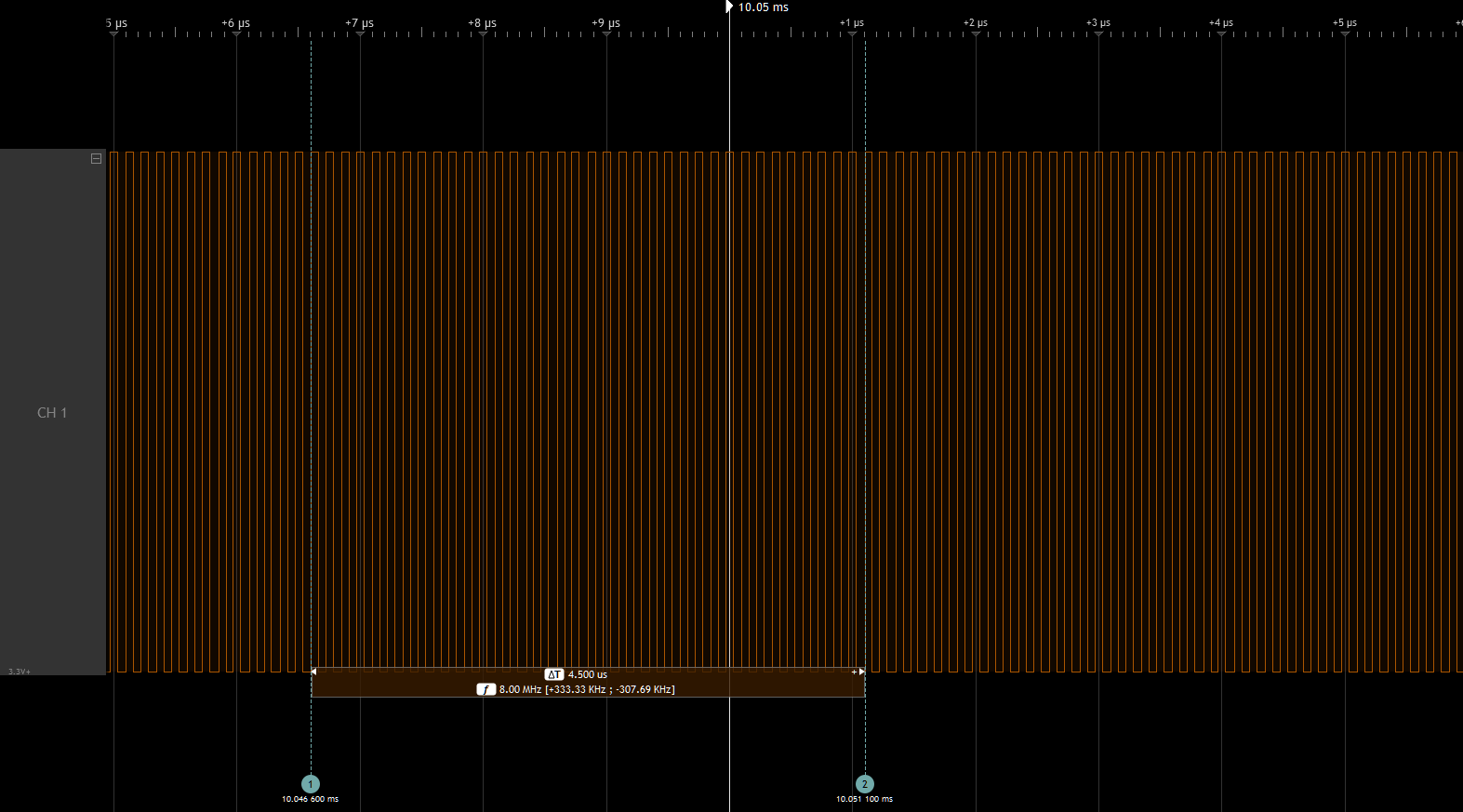

Zum Verständnis vorweg, würde ich gerne erfahren was am mclk nicht okay
ist. Weil es diese Unterbrechungen hat?
Überleg doch mal was eine Taktvorgabe nicht haben sollte.
Genau, Richtig, Lücken...
von Falk B. (falk)
@Jobst M. (jobstens-de)
Glaub ich nicht, dort haben wir höchstwahrscheinlich Aliasing wegen zu
geringer Abtastrate.
von Franz (Gast)
Ich jetzt mal mit einer Samplingrate von 100MHz und einer Auflösung von
10ns an den MCLK ran gegangen.
Wie Falk schon vermutet hatte, scheint das Signal tatsächlich ok zu
sein.
Mein Problem scheint evtl. wo anders zu liegen.

Die I2S Einstellungen am STM32 scheinen ok zu sein,
Die Konfig vom PCM1774 auch...liegt es vielleicht am Layout oder an der
Platine selbst?
Da bin ich mir nicht sicher, denn deine Masterclock liegt mit 8MHz
völlig neben dem, was der PCM1774 als gültige Clock akzeptiert - zumal
du Register 70 (und auch Register 84-86) auch gar nicht beschreibst und
damit die Voreinstellung nimmst.
Damit bist du bei Deemphasis Filter aus, I2S Input Format und fs*128
Masterclock für Register 70.
Edit: Register 70 tust du wohl doch, ist ein define verpackt.
Register 84-86 bestimmen dann Masterclock Divider (siehe dazu Tabelle 9-
Tabelle 11 im DaBla des PCM) und die MSR:NPR Bits.
Deine Masterclock sollte also für die typischen Audio Standards z.B.
6,144Mhz, oder 8,192 Mhz sein oder Vielfache davon.

Wie schaut es mit der Hardware aus? Kann man dies so durchgehen lassen?
Was hast Du denn seit ...
... geändert?
Jobst
von Franz (Gast)
Was spielt es für eine Rolle wenn die beiden Kerkos unten sind? Das Pad
ist kein Massepad, zudem habe ich dort auch keine thermische vias.
Habe ich doch geschrieben!
Franz schrieb:
> Das Pad ist kein Massepad
Du hast es dennoch an Masse gelegt. Dann aber bitte auch überall.
Noch ein Grund, um dort möglichst viele Leitungen hin (bzw. weg) zu
legen.
Ach ja: Was meinst Du denn, wie lange das gut geht? Ich meine, glaubst
Du der Hersteller hat das Ding da aus Spaß hingesetzt?
Ach, lass es doch so. Funktioniert doch prima ...
Jobst

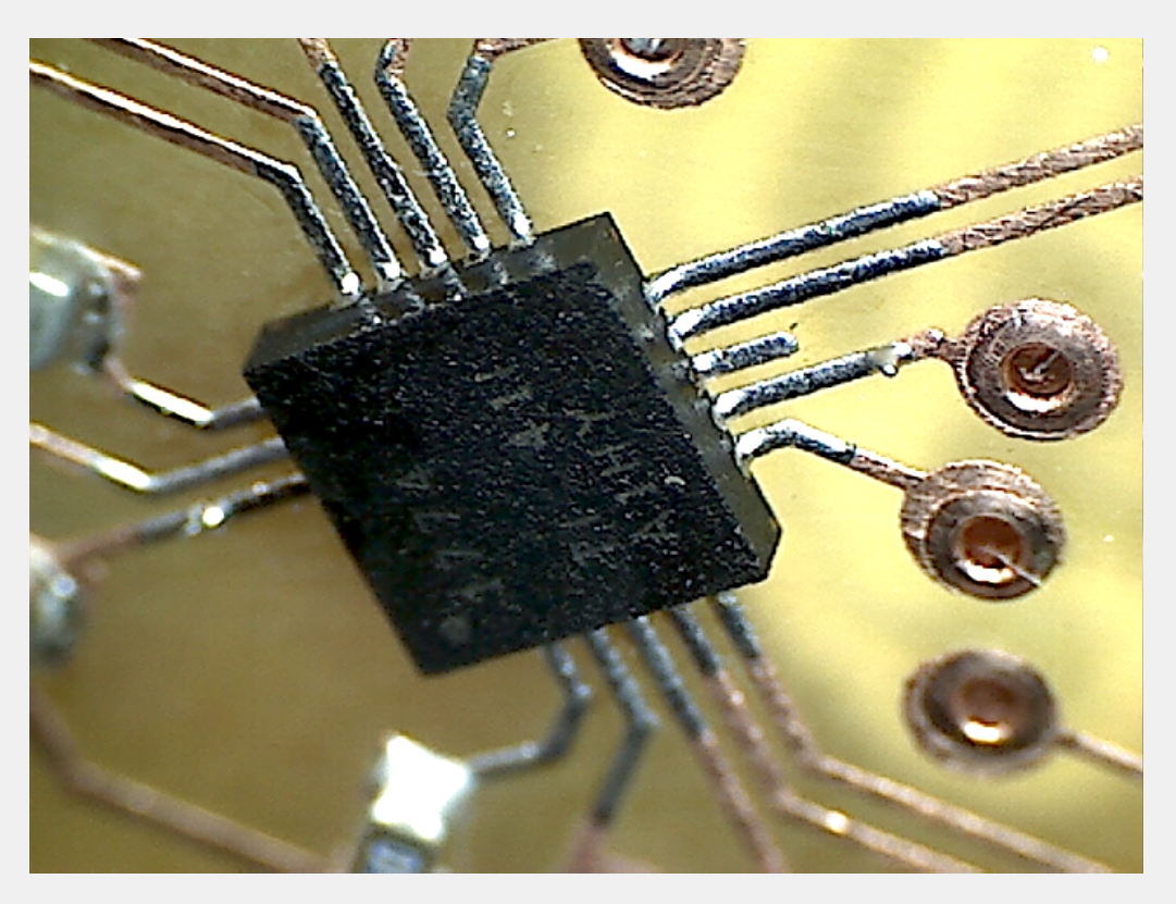

wegen der durchegehen massefläche sagtest du mal. Aber Wozu ist das in
dem Bereich noch notwendig, etwas wegen der Impedanz der leitungen im
Top Layer?
Die Platine habe ich selbst hergestellt, und am pad kann ich keine
thermal vias setzten mit den Nieten. Wenn die Platine läuft, dann werden
dort sicherlich Thermal Vias sein.
