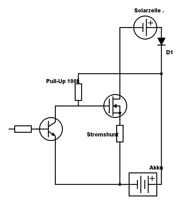

Vor ein paar Wochen hab ich auf meinem Dach eine 25W Solarzelle
installiert - soweit , so gut. Doch mein Bleiakku wird natürlich mit der
Zeit überladen.
Das ständige überwachen und abklemmen hab ich satt, weswegen ich mir
eine kleine Schaltung gebastelt habe (siehe Anhang).
Eigentlich ist die Schaltung extrem einfach aufgebaut: die Spannung wird
von einem uC überwacht (nicht eingezeichnet, wird von einem LM317 mit
1,8V gespeist), welcher dann über den BJT das Gate des Mosfets  auf
Groundniveau zieht. Doch dass ist dem FET irgendwie völlig egal - er
schaltet durch, komme was wolle. Auch eine direkte Drahtbrücke vom Gate
auf Source bzw. auf den BJT ändert nichts. (es fließen z.B. aktuell 0,3A
welche sich nicht ändern wollen). Spannungsabfall von ~0,06V ist immer
gleich.
Aufgebaut auf einem Steckbrett  mit einer LED als Last (~1mA) und 4,5V
Versorgungsspannung geht das ganze plötzlich prima - gleicher FET und
gleicher Aufbau.   Was mache ich falsch?

Du schreibst weder, was das für ein MOSFet ist, noch z.B., wieviel Volt
deine Solarzelle nominal liefert, noch, was das für ein Shuntwiderstand
ist.
Auch der Typ des Treibertransistors bleibt im Dunkeln, während wir die
Spannung und die Kapazität des Akkus nicht wissen.

Die Werte sind eigentlich schon passend, nur der Grundsätzliche Aufbau
wird den Fehler bergen.
Solarzelle: 17,5V Lastspannung
FET:  BUZ32 HXK
BJT:  BC547C
Shunt:  0,1 Ohm
Akku:   12V 12Ah Blei
MfG Konrad

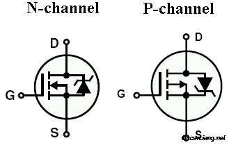

Wenn der FET tatsächlich so verbaut ist wie im Schaltplan zu sehen,
leitet der selbstverständlich immer! Denn jeder FET enthält eine
parasitäre antiparallele Diode, und durch die fließt dein Strom wenn der
FET aus ist. Du solltest den Stromfluss anders herum leiten...

Manchmal bemerkt man Fehler erst wenn man einen Beitrag verfasst...
Der FET ist natürlich verpolt: Kleiner Denkfehler meinerseits. Hier muss
natürlich Source an Masse der Solarzelle und Drain an den Akku, der
Strom fließt ja quasi vom Minuspol des Akkus zum Minuspol der
Solarzelle.  Der Aufbau am STeckbrett war insofern anders, dass ich
natürlich nur eine Spannungsquelle hatte und deswegen das Problem nicht
auftrat.

Ein Akku ist aber nicht das Schaltungsäquivalent einer
LED mit Widerstand, sondern eine Spannungsquelle.
Dann ist dein FET im GND-Stromzweig, was eigentlich gar
nicht gehen kann, weil die Stromrichtung zum Solarpanel
gerichtet ist. Vermutlich hast du nur falsch gezeichnet.
Ansonsten vermute ich, dass dein Strom durch die Schutzdiode
des FET fließt und du so den Eindruck hast, dass dein FET
nicht sperrt. Da muss du schon mit den richtigen Komponenten
arbeiten.

PS: Daher immer das "richtige" Schaltsymbol verwenden, dann sieht man
sofort was man falsch macht ☺
Warum guckst du nicht VORHER mal nach wie man so was baut, sondern
glaubsz das Rad besser neu erfinnden zu können ?
http://www.dse-faq.elektronik-kompendium.de/dse-faq.htm#F.9.5
Deine SOlrzelle hängt mit plus über die Diode an plus vom Akku. Plus der
Solarzelle hat also ca. plus vom Akku plus 0.7V.
Wenn der Akku nun voll ist und die Solarzelle immer noch genug Spannung
liefert, dann trennst du die Verbindung vom minusanschluss der
Solarzelle. Da plus nicht höher sein kann als plus vom Akku + 0.7V, wird
minus der Solarelle NEGATIV in Bezug vom minuspol vom Akku bzw. Drain
vom MOSFET.
Und wenn du den MOSFET siehst, dann siehst du im Schaltplan seine
eingebaute parasitäre Body-Diode, die bei minus am Drain und plus am
Source in Leitrichting wäre. Dein abschalteter MOSFET führt also bloss
dazu, daß der Minusanschluss der Solarezelle von ehemals minus des Akkus
zu minus - 0.7V des Akku 'ansteigen' kann, der Strom fliesst weiterhin.
Aber die Schaltung, das Abklemmen der Solarzelle durch Uuterbrechung,
ist eh Unsinn, dann fliesst der Strom ja durch die Solarzelle weil die
Spannung in ihr so weit ansteigt bis die interne Dioden zu leiten
beginnen, man also die Leerlaufspannung erreicht wird. Du verhindert
also nicht den Stromfluss, du sorgat nur dafür daß die Velustleistung
nicht im Akku landet sondern in der Solartzelle verheizt wird.
