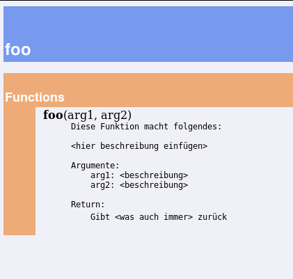

Gast #4651654
Python bringt pydoc mit:
https://docs.python.org/3.5/library/pydoc.html#module-pydoc
foo.py
def foo(arg1, arg2):
    """Diese Funktion macht folgendes:
    <hier beschreibung einfügen>
    Argumente:
        arg1: <beschreibung>
        arg2: <beschreibung>
    Return:
        Gibt <was auch immer> zurück
    #hier Code
Und dann in der Konsole:
pydoc -w foo
Dann bekommst du eine foo.html
Hilft dir das?

Gast #4651793
> Hilft dir das?
> Grüße
Hallo Kaj, ja danke das ist auch schon sehr gut. Geht das auch irgendwie
mit Variablen? Hab so einige (konstante) Werte die ich gerne
dokumentieren möchte. Sowie ich das jetzt sehen konnte, macht pydoc auch
gleich -die meisten- Links voll automatisch oder? Gibt es da noch ein
Menü groß drum herum? Wie sieht das aus mit der Dokumentation eines
ganzen Projektes? Schreib ich mir dann ein Skript, welches alle Dateien
konvertiert?

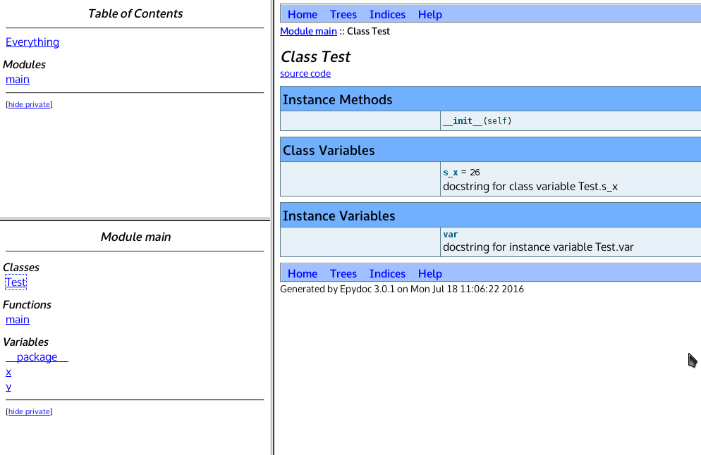

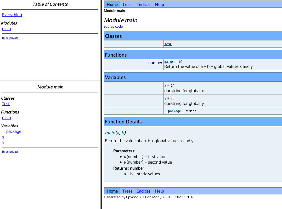

So, ich hab gerade einbisschen mit Epydoc rumgespielt und ich muss
sagen:
Der Output gefaellt mir viel besser als von pydoc.
Epydoc:
http://epydoc.sourceforge.net/
http://epydoc.sourceforge.net/manual-epytext.html
http://epydoc.sourceforge.net/manual-usage.html
main.py
#!/usr/bin/env python
#:  docstring for global x
x = 24
y = 25 #: docstring for global y
class Test:
    s_x = 26
    """docstring for class variable Test.s_x"""
    def __init__(self):
        self.var = 27
        """docstring for instance variable Test.var"""
def main(a, b):
    Return the value of a + b + global values x and y
22
    @type   a: number
23
    @param  a: first value
24
    @type   b: number
25
    @param  b: second value
26
27
    @rtype:    number
28
    @return:   a + b + static values
29
30
31
    return a + b + x + y
32
33
34
if __name__ == '__main__':
35
    y = main(3, 7)
36
    print("y is = {0}".format(y))
und dann einfach Epydoc aufrufen mit:
epydoc --html main.py
Wenn du nichts weiteres angibst wird jetzt ein ordner "html"  erstellt,
in dem die Doku liegt.
Der PDF Output gefaellt mir auch sehr gut. (statt --html einfach mit
--pdf aufrufen)
Das Dokumentieren von Variablen (hier x und y) funktioniert offenbar nur
fuer globale variablen, aber nicht fuer Variablen in einer Funktion.
Ich spiel damit mal noch einbisschen rum.
Gast #4652244
Das sieht in der Tat echt nett aus! Vor allem gefällt mir, dass er
scheinbar die docstrings oberhalb und daneben in die Doku mit rein
nimmt.
Damit wären die Variablen auch dokumentiert. Genau das geht aktuell mit
Doxygen nicht.
Danke für deine Versuche!
EDIT : Ah okay das mit den globalen Variablen und lokalen Variablen
hab ich grad erst gelesen. Falls du da noch was findest lass es uns
bitte wissen!
