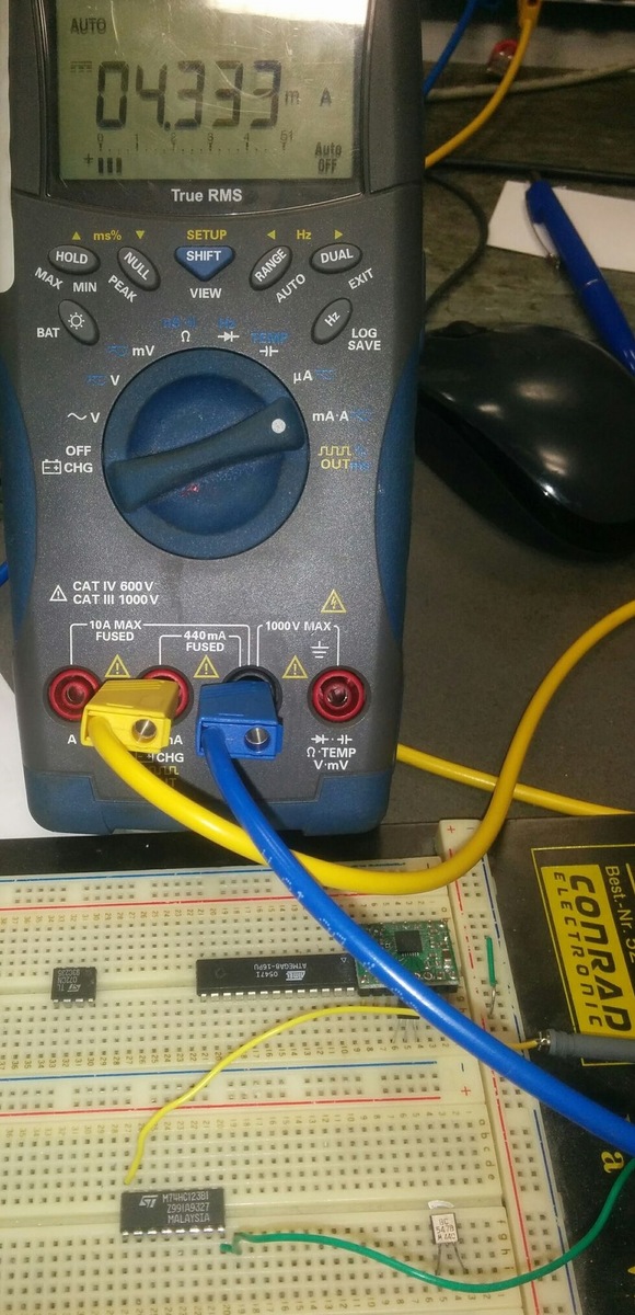

Ich habe nur rein den IC gemessen, ohne Beschaltung. Siehe Bild.
- Habe auch schon mit Pulldown bzw. auf Masse gelegten Pins versucht
- IC gewechselt (2x)
- Messgerät getauscht
- Alle verbindungen geprüft
- Wenn ich von 5V Spannung auf 3,7V gehe sinkt der Verbauch auf 2,5mA
Wie gesagt es kommt mir in der Schaltung schon komisch vor, aber selbst
auf dem Steckboard verbrauchen sie 4 mA.
Alle diese Versuche ergab keine Änderung.
Auch das Datenblatt habe ich mir schon angeguckt, ja es steht etwas
anderes drin aber ich kann es ja nicht ändern;-)
Aber danke für die bisherigen Antworten

Timo schrieb:> Ich habe nur rein den IC gemessen, ohne Beschaltung.
Das ist schon ein Fehler, denn CMOS ohne Beschaltung der Eingänge ist
praktisch "verboten" und braucht natürlich viel Strom, weil keine
definierten Eingangspegel vorhanden sind.
@Timo (Gast)
VORSICHT!!! Wenn man nur 1 der 2 Monoflops benutzt, darf man das Pin RCX
(Pins 15 und 7) NICHT anschließen, das muss offen bleiben! Alle anderen
Eingänge MUSS man auf ein festes Potential legen, GND oder VCC!! Die
Ausgänge müssen auch offen bleiben.

alles gut.
Der Fehler waren die offenen Eingänge bzw. falsches Setzen der
Pulldowns.
Ganz wichtig wie beschrieben Pin RCX
(Pins 15 und 7) NICHT anschließen, und mein Fehler war das ich beim Test
mit den Pulldowns einen Ausgang mit runtergezogen habe.
Verbrauch im Ruhemodus 5uA und offen 10uA. Alles Super.

um es noch mal kurz zu erläutern um anderen den Fehler zu ersparen.
Der Fehler war, das ich den Ausgang der zweiten Kippstufe auf Masse
gezogen habe. In der Schaltung selbst und auch auf dem Steckboard.
In der Schaltung selbst hatten die Eingänge schon Pulldowns aber eben
auch der Ausgang.
Bitte Beitrag schließen und danke für die Hilfe.
