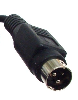

ich bin auf der Suche nach einer Bezugsquelle für 3-Polige
Mini-DIN-Stecker in der Power-Ausführung. Die haben 2 dicke Kontakte und
einen dünnen, alles auf 90° angeordnet.
Verwendet werden die an Bondruckern bzw. am originalen Epson-Netzteil.
Ich möchte jetzt aber über ein größeres Netzteil (mit mehreren
Spannungen) den Drucker und weitere Komponenten versorgen.
Bei den üblichen Verdächtigen (incl. Segor und Bürklin) habe ich nix
gefunden...
Am Drucker soll nichts verändert werden, damit ein defekter Drucker
einfach ausgetauscht werden kann.

Mit Verriegelung sind das die genannten KPPX-Typen von Kycon.
Das Foto zeigt allerdings eine Version ohne "Pumpgun"-artige
Verriegelung.
Wichtig ist die Zusammenbauanleitung:
http://www.kycon.com/website/Documents/images/technicalinformation/AssemblyInstructions/KPPX%20Assembly%20instruction.pdf
Darauf achten, dass die drei Rastnasen (und eine vierte weiter aussen)
ordentlich eingerastet sind, sonst rutschen die Stifte nach innen weg.
Zum Wiederauseinandernehmen braucht man zwei Stecknadeln, die man hinten
auf gegenüberliegenden Seiten in die Griffhülse steckt, eine davon an
der flachen Stelle. Dann lässt sich die Hülse mit vorsichtigen
Drehbewegungen (wegen der Spiralfeder) zerstörungsfrei nach vorne
abnehmen.
