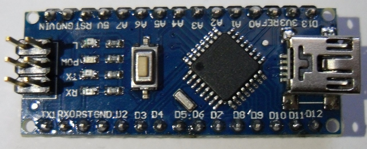

von Frank N. Stein (Gast)
irgendwie ist die 5V-Spannung an GRD gekommen, wie das passiert ist,
dazu will ich mich nicht weiter äußern ;-)
Problem ist, dass nun der Nano nicht mehr will, wenn man ihn mit
Spannung versorgt. Was könnte defekt sein?
Wenn man das Super Mini Ding (SMD), wo "B2" drauf steht mit einer Schere
überbrückt, dann läuft der Nano wieder. Ist das eine Diode und welchen
Wert hat diese? Könnte die defekt sein?
Wäre gut, wenn Ihr mir beim wiederbeleben helfen könntet.
Hochachtungsvoll
Frank N. Stein

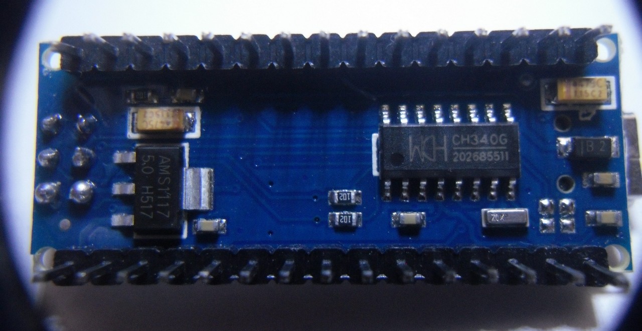

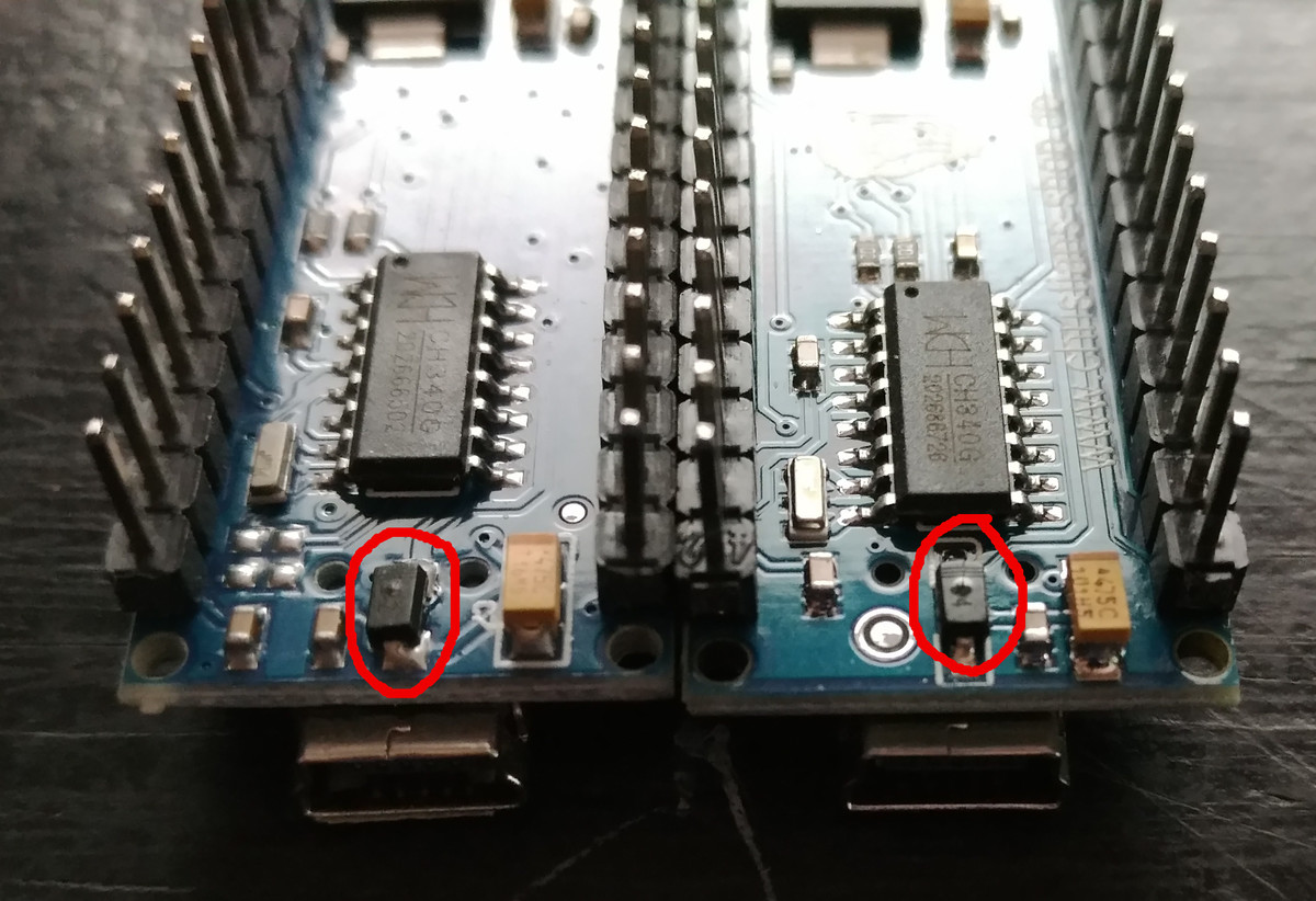

von Ralph S. (jjflash)
Die Schottkydiode ist dafür zuständig, dass deinem USB-Anschluss am PC
(und / oder dem 5V Spannungsregler) nichts geschieht, wenn der Arduino
mit externer Spannung (und nicht über den USB-Anschluß) versorgt wird.
Wenn du die Schottkydiode überbrückst, darfst du den Arduino Nano (den
den du hast ist ein China Clone) NICHT gleichzeitig am USB UND mit
externer Betriebsspannung über den Spannungsregler versorgen.
Hier würde eine WIRKLICHE Zerstörungsgefahr des USB-Ports durch Zufuhr
einer Spannung auf den USB-Port von außen existieren.

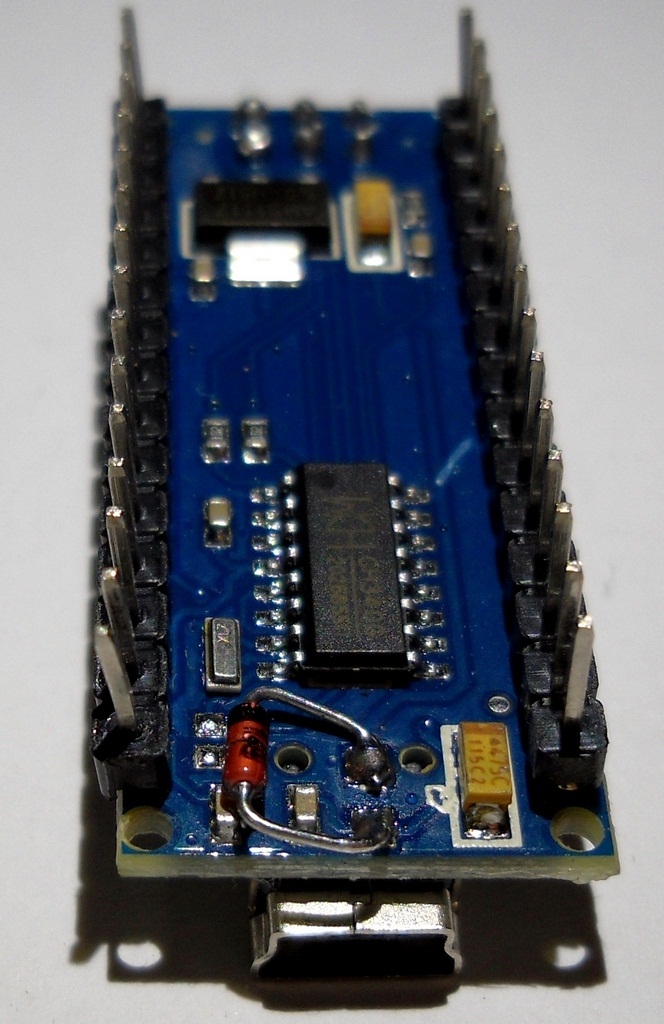

Du kannst ersatzweise jede beliebige Diode verwenden. Vorzugsweise eine
kleine, die notfalls wieder rechtzeitig durchbrennt. Ich habe mal als
Ersatz eine 1N4148 genommen.

von Carl D. (jcw2)
Wenn du nicht allzuviel Strom aus den Ports ziehen willst, dann geht
sogar die 1N4148. Der AVR verbraucht max. 20mA, die Diode kann dauerhaft
200mA.
Nachteil ist nur, der AVR laäuft über USB versorgt nur noch mit 4,3V.
Besser ist eine Schottky, wie im Original, an der fallen nur 0,4V statt
0,7V ab. Aber als Notlösung tut's auch eine "Universal-Diode".

Auf meinen Nanos sitzen Exemplare mit der Kennzeichnung "S4", also
SD103, die kann sogar nur halb so viel ab wie die MBR0520.

Dann nehme ich erst einmal die Schottkydiode 1N5817.
ES LEBT!!!
Was meint Ihr, soll ich noch die originalen SMD-Dioden kaufen oder
lieber "Universelle"-Dioden, die man häufiger braucht? Wie z.B. die
BAT42, die fehlt in meiner Sammlung :-)

von Carl D. (jcw2)
Joachim B. schrieb:
> Carl D. schrieb:
>> eine 1N4148-"Sicherung" würde gehen.
> ich nehme lieber BAT42 wegen der geringeren Uf
Wenn man welche in der Kiste hat.
Wie schon erwähnt: 16MHz geht schon knapp unter 4V und die sind bei
1N4148 bei 100mA garantiert. BAT42 ist nach Vishay-Datenblatt kaum
besser.
Also eher Geschmackssache ;-)

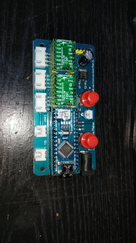

von osTblocksymp@Tis@nT (Gast)
Hallo, da bin ich ja froh, das ich mit "diesem" Talent nicht alleine
bin.
Bei mir waren die Steppermotorsteuerungen auf dem Arduino SE Board
verkehrt herum aufgesteckt ich Trottel, damit hab ich gleich 2 Arduino
uno gekillt, und die Steuerung warscheinlich auch...
Nun meine Frage... kann mir jemand mit 2-5 entsprechenden
Dioden/Sicherungen was auch immer das sind aushelfen, damit ich keine 50
oder 100 bestellen muß...!?
Und evtl ne kleine Erklärung dazu, bei den Microelektronik sachen bin
ich nicht die hellste Birne in der Lampe ;)
Hier meine Taten...
