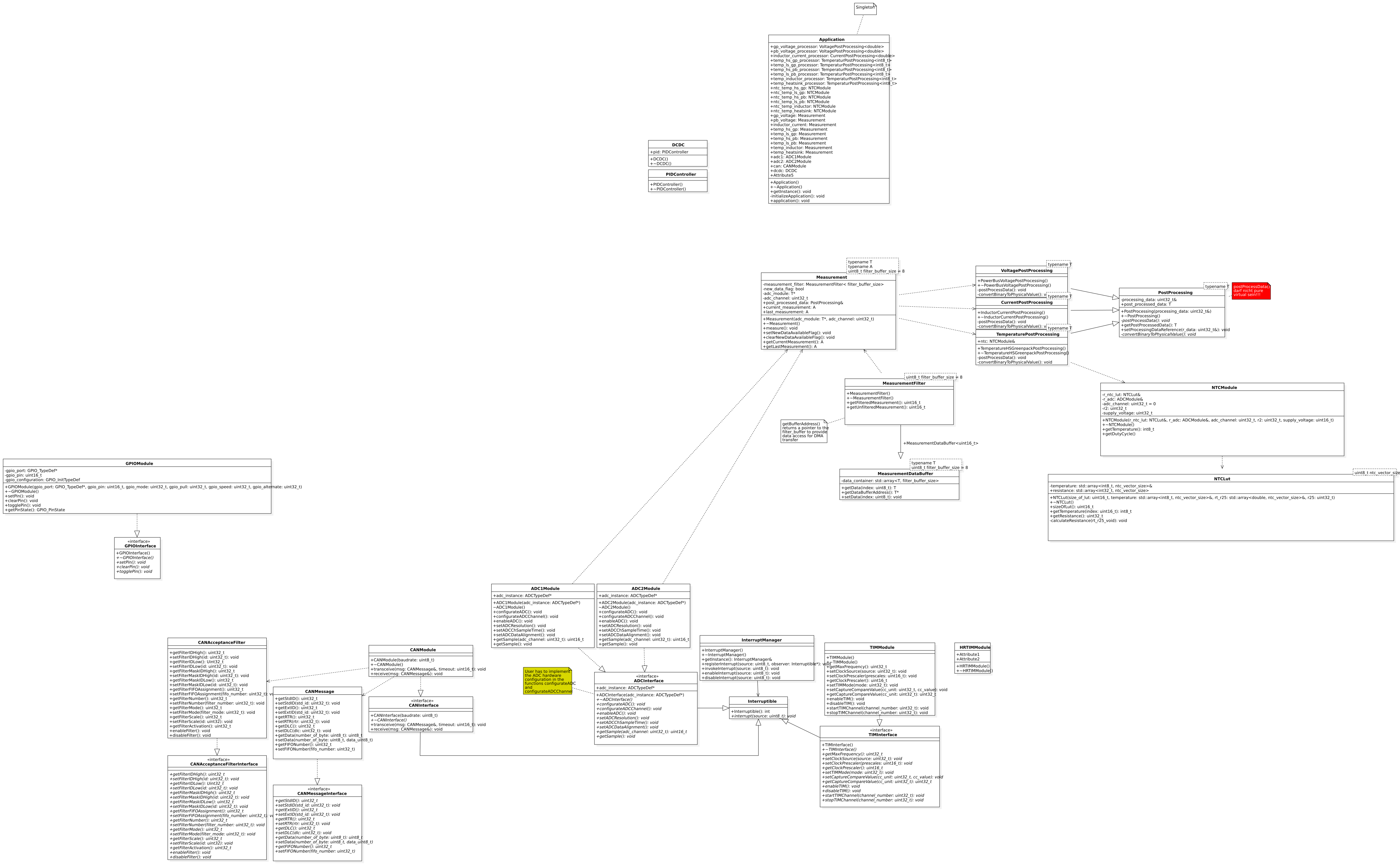

Puuuhh, also...
Das ganze wird ein bi-direktionaler Tiefsetzsteller (Aufbau als
4-Quadrantensteller) für meine BA (Elektrotechnik).
Die Idee ist, die STM32 HAL-Treiber in Interfaces zu kapseln, die noch
"relativ" generisch sind (ist alles ausbaufähig, aber dazu fehlt mir in
der BA die Zeit). Daraus wiederum leite ich dann die spezifischen
Hardware-Klassen ab, die ich zur Konfiguration und Steuerung der
Peripherie verwende. Zusätzlich gibt es dann noch eine Klasse für die
Tiefsetzsteller- bzw. DC/DC-Wandler Funktionalität. Im Anhang siehst
Du/seht Ihr, wie mein Klassendiagramm bisher aussieht (bitte nicht
schlagen, ich bin SEHR neu im Gebiet der Objekt orientierten
Programmierung, das Wort Klassendiagramm gehört erst seit ein paar
Wochen zu meinem Wortschatz ;)). Viele der Klassen sind noch nicht
fertig. Aber ich hoffe man kann daraus die Richtung in die das Ganze
gehen soll erkennen.
Viele Grüße und danke für die schnellen Antworten :)

Prinzipiell sieht dein Klassendiagramm nicht schlecht aus.
Du musst aber aufpassen. Klassen auf nem µC haben manchmal ein unschönes
Verhalten(implizite Aufruftiefe von Funktionen, Vererbung etc.). Da
übersieht man recht schnell Dinge, was sich dann in der Geschwindigkeit
der Applikation wiederspiegelt.
Ich persönlich würde es so nicht machen. Ich würde das nicht extra in
die Klasse Applikation hineinkapseln, das wirkt doch sehr nach
Selbstzweck und nicht nach dem Ansatz, den man eher IMHO verfolgen
sollte: OOP dort wo's Sinn macht und dir wirklich einen Vorteil schafft.
Man kann auch ohne C++ Architekturen schaffen die funktionieren
(Autosar).
Vererbung würde ich versuchen ganz raus zu lassen. Das kostet dich
Laufzeit, welche aber u.U. nicht relevant ist(das kannst nur du
einschätzen).
Ich hab bis jetzt nur die STD_Peripheral von STM genutzt, die ist ja
eigentlich bereits vernünftig in "Objekte" gekapselt, auch wenn man dort
nicht sowas schönes wie Überladung zur Verfügung hat.
Beim CAN: wenn du z.B. nur einen CAN zur Verfügung hast (bzw. nutzt)
macht es in C++ manchmal Sinn, die Klasse zwar zur Verfügung zu haben,
aber anstatt Instanzen davon zu erzeugen (nähmlich genau 1), die
Funktionen und Variablen static zu deklarieren. Spart dir auch
Initialisierungsarbeit.

Warum gibt es denn bitte 2 Klassen für das ADC Interface.
Du hast 1 Klasse ADC Interface, erzeugst aber während der
Programmausführung 2 Instanzen davon (mit C++14 kann man das auch zur
Kompilierzeit machen, dann muss das ganze aber statisch sein, könnte
evtl. für dich was sein)
muuuhhh schrieb:
> Im Anhang siehst
nochwas: Als Buchempfehlung (fande ich besser als unsere SE VL, und ich
hab Informatik studiert): UML 2 Glasklar (ohne Werbung machen zu
wollen).
Für dich ist es (vermutlich, sollte eigentlich dein Betreuer dir sagen,
darauf hinweisen), wenn du dir nur ein grobes Klassendiagramm aufmalst.
Muss auch nicht formal oder so sein, da gehts eher um das, das du weißt
was wo ist. In deine BA kannst das Riesending mit allen Methoden etc. eh
nicht reinpacken. Dort ist auch nur eine Übersicht Sinnvoll (welche
Klassen gibt es und wie hängen die zusammen). Außerdem noch so ein
grobes Architekturbild, wo nochmal ersichtlich ist, wo die verschiedenen
Schichten sind, wie diese zusammenhängen. Versinnbildlicht (IMHO) den
Zusammenhang und die Kapselung oft besser (Klasse A darf auf B
zugreifen, die auf C zugreift. Aber A darf nicht auf C zugreifen z.B.).
Solange du keinen Code aus deinem Diagramm erzeugen willst macht es
wenig Sinn, das so detailiert zu machen.
Oftmals sind Datenfluss bzw. Kontrollflussgraphen, Activitydiagramme,
Sequenzdiagramme und Kommunikationsdiagramme (evtl. wirklich was für
dich, nutzt ja auch CAN etc.) sinnvoll, die sind oftmals für den Leser
interessanter als Klassendiagramme, weil man einfach schneller besser
abschätzen kann, was passiert in welchem Zusammenhang und wie passsiert

muuuhhh schrieb:
> Mit dem Singleton möchte ich verhindern, dass mehrere Instanzen von
> Application erzeugt werden können (ich kann zwar bestimmen wie viele
> Objekte von Application in der main.cpp angelegt werden, aber ich dachte
> mir, so ist es "sauberer" programmiert).
Und welche böse Mann soll sich Nachts an deinen Computer schleichen und
heimlich Code zu deinem Quelltext hinzufügen, so dass eine weiter
Instanz von Application erzeugt wird?
> Oder glaubst du, dass du dynamisch irgendwelche Dinge erzeugen
> willst?...
Das möchte ich eigentlich nach Möglichkeit vermeiden.
> Ist das eine explizite Anforderung an deine
> BA?
Nein. Ich wollte das lernen. Einen anderen Grund hat es eigentlich
nicht.
Ich fand den Ansatz schön, dass man sich mit Interfaces eine Art
Standard HAL schafft, die von der Plattform unabhängig wird. Damit wäre
mein Programm auch auf anderen Controllern mit ARM Architektur
lauffähig. Dazu müsste man natürlich Gemeinsamkeiten von allen
Mikrocontrollern bzw. in meinem Fall ARM Cortex-M4F Controllern und
deren Periphere herausfinden und diese jeweils für die virtuellen
Funktionen des Interfaces umsetzen.
> einschätzen).
Wieso ist das so? Ich weiß leider nicht genau, wie der Compiler das
umsetzt bzw. was dann während der Laufzeit des Programms passiert. Geht
es dabei um die virtuellen Funktionen?
